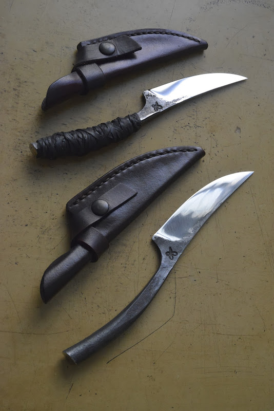

oui rien de fou, polissage(serieux hein pas juste a la pate a polir, il faut de l'abrasif la c'etait a la pierre mais du papier ca change pas grand chose), perchlo, neutralisé au produit vaisselle et derriere pate a polir sur microfibre. repetes les 3 dernieres operations jusqua avoir ce que tu veux. ah oui et un coup sur le fil par ce que le perchlo et la pate a polir ca le tue
sur celui la j'ai galeré a avoir a la fois le fibrage du 145sc et la ligne de trempe nette je m'y suis repris a plusieurs fois mais normalement c'est assez simple comme process faut juste jouer avec la pate a polir en enlevant le surplus d'oxyde. il faut rien de trop agrassif a ce niveau la.

Juste une question au niveau entretien du fil, quand tu le passe au cuir, c'est cuir nu? J'ai tendance à croire ce que tu dis sur la pâte à polir, j'en utilise sur du cuir et çà fait plusieurs fois que j'ai l'impression que çà me bousille le fil que je viens de faire.

Messagepar pwet » 07 Jan 2014 18:35
Lorgar a écrit:Chouette résultat.
grincheux a tout dit :lol:
tu dois arrondir sur ton cuir, donc en gros le matos est bon, pas le geste.
oui sur cuir il faut un abrasif fin a moins
1 d'avoir un cuir de tres bonne qualité,
2 avoir un acier simple
3 d'avoir un fil propre et poli a l'extreme
4 d'avoir beaucoup de temps a perdre
le cuir c'est abrasif mais c'est vraiment tres leger et il faut l'avoir "compressé" comme les cuirs dits "russes" pour rasoir. mais quand je dis qbrasif je crois que c'est sous le 1/2 micron et c'est pas une pierre donc c'est vraiment pas fabuleux comme effet. pour avoir une idée prend une lame patinée et frotte la sur ton cuir. tu verras qu'il ne se passe pas grand chose.

Messagepar cassca » 07 Jan 2014 19:09
c'est con le cuir , ça ne marche pas pendant super longtemps et un jours tu te rend compte que tu y arrives et tu sais pas pourquoi .
moi j'aime bien finir au cuir , ça donne un petit mordant que j'aime bien sur les gros carburés
Messagepar OnOff » 07 Jan 2014 22:57
le cuir ça sert à faire "tomber" le morfil!
pour polir un fil, le plus efficace pour moi c'est la toile de jeans!
elle retient bien les pâtes (diamant ou à polir)
je me sert du cuir à sec! (comme Gunthar! sans rien, que dalle, nada, macashwalou!) et effectivement..., il y a un petit mordant féroce mais il ne dure pas...!

Messagepar Lorgar » 16 Jan 2014 10:04
deja tu mets quoi sur ton cuir ? et tu t'en sers apres quoi ?
Alors mon cuir est un cuir de barbier venant d Allemagne, la pâte à polir noir et verte vient de chez bark river. Le support bois du cuir est monté souple et convient mieux effectivement à un fil convexe, enfin je suppose.
