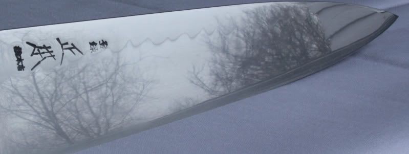

moi c'est ca que j'aime. juste une legere trace blanche (euh...) qu'on voit sous certains angles, pas trop revelées quoi.
pas mal de fotos du yanagi ici
d'ailleur faut m'expliquer sur ce yanagi comment la ligne est revelée. c'est mirroir aussi bien au dessus qu'en dessous avec juste cette ligne blanche qui se detache selon les angles de vue. c'est quand meme pas revelé puis poli partout sauf sur la ligne ???
autant sur le gyuto (photos du bas) on voit une legere difference de teinte qui peut etre une revelation autant sur le yanagi pas un brin...
merci

Messagepar scarabe » 20 Déc 2009 21:31
faut polir a la pierre !

Re: Les plus belles lignes de trempe
Messagepar pwet » 20 Déc 2009 22:10
et la ligne reste alors que la revelation s'en va de part et d'autres ?
Messagepar scarabe » 20 Déc 2009 22:16
non! elle s'en va, puis tu la recupere et tu la recolle dessus !!
Messagepar michelS » 20 Déc 2009 22:21
C'est l'aspect de surface qui est affecté par le polissage à la pierre.
