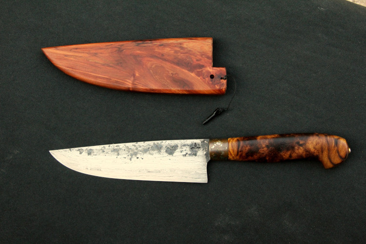

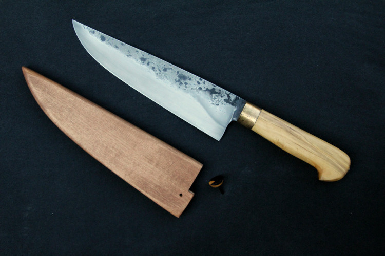

Messagepar rahansor » 29 Aoû 2026 15:10
les derniers cuisines... avec des formes de lame tendance "boucher"
13Cr3 pour les deux premières, vieux fer/C130 pour le plus petit...

Messagepar Quincey » 29 Aoû 2026 15:19
Magnifique ce dernier thup
