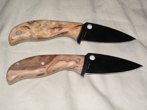

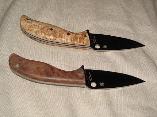

Messagepar imalipusram » 28 Déc 2009 10:25
Bon, bah dans le plus pur style PPP, voilà mes 2 mules même pas finies par manque de papier de verre.
Vais devoir passer à Leroyrama...
Plaquettes en bois d'arbre, intercalaire en fibre bleu et gris/blanc.
Bref ça coupe.
@ toute !
Photos : http://www.flickr.com/photos/imalipusram/

Messagepar Shengouille » 28 Déc 2009 11:31
Beau boulot et superbe bois !
J'aurai juste un peu plus chanfreiné la découpe à l'avant.

Messagepar ploumploum-tralala » 28 Déc 2009 11:41
ceux là et ceux d'avant sont jolis.
peut-être un truc à essayer (pour les versions gros rivets) c'est de mettre des rivets de la taille exacte du trou de la lame et intégrer ce trou dans la continuité esthétique choisie pour l'alignement de l'ensemble des rivets.

Messagepar imalipusram » 28 Déc 2009 11:41
J'y ai pensé à posteriori.
Le plus clair (celui du haut donc) fait en 2eme est un poil chanfreiné, mais pas assez (je voulais pas trop m'approcher du rivet)
Faudra que j'y pense pour une prochaine fois.
(et que j'essaye de les reprendre proprement dès que possible)

Messagepar patrice330 » 28 Déc 2009 12:39
Superbes, t'as laissé beaucoup plus d'épaisseur de bois que mes miens.
Je vais reprendre l'idée sur les prochains. T'as collé avec quoi ?

Messagepar imalipusram » 28 Déc 2009 12:45
La plus sombre les plaquettes doivent faire 5mm et 7 pour la plus claire.
Ca assure une bonne prise en main, et ce n'est pas destiné à être baladé, donc peut m'importe le poids.
Collé à la patex metal bi composant.
Mais j'attend de voir la tenue.
Peut-être moi qui m'y prend mal mais sur une autre couteau, j'ai une plaquette qui s'est décollée. (faut peut-être que je laisse secher plus longtemps avant de travailler le manche)

Messagepar patrice330 » 28 Déc 2009 13:37
Les intercalaires, tu colles avec la patex aussi ? ou tu fais comment ? ça donne un gros plus coté esthétique.
8.5 doigts
patrice330
Messages: 1196
Inscrit le: 08 Jan 2009 23:00
Localisation: Les baronnies
Re: pimp my mule !
Messagepar imalipusram » 28 Déc 2009 14:07
collé à la patex aussi
plaquettes et intercalaires détourés en gros, puis contrecollés.
Une fois que c'est sec je pose ces 'plaquettes' (bois + liner) sur la plate-semelle, avec les rivets/tubes/whatever.

Messagepar patrice330 » 28 Déc 2009 14:13
Merci pour les infos marsupi. Coté ricasso, tu fais la finition avant de coller je suppose ?
Je viens de faire les trous dans les plaquettes des trois prochains...me suis viandé…..2 de prévus, yen a 4 au final. J'ai pas choisi le bon trou au départ...(défoulez-vous :? ) Pourtant j'étais à jeûn.…
