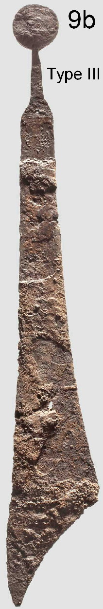

Rapport au "trou" entre le Xe et XIIIe, il ne faut pas oublier que, par défaut, les choses s'oublient et les objets en fer rouillent ou sont recyclées. Si la classe "cultivée", celle qui produit les représentations, se désintéresse d'une sujet quelconque, très très peu de choses nous en parviennent. Par exemple, j'ai un mal considérable à trouver des représentations de serpes (sinon éventuellement dans le contexte viticole, qui ne m'intéresse pas), parce que ça fait partie des aspects les plus anodins de la vie paysanne, et que ça n'a intéressé personne. Dans les textes, c'est pire encore: aujourd'hui le mot "serpe" s'est imposé un peu partout, et est devenu générique, mais avant, chaque "pays" avait son vocabulaire, son terme, et des mots proches pouvaient en plus parfois désigner des objets assez différents (par exemple, ici à Thiers, une "gouaye" est une serpe à main normale, dans le Cantal, on dit une "pode", mais dans la Nièvre, un "gouyard" est une serpe emmanchée comme un croissant, et en langue d'Oc, "serpe", c'est un serpent!). Les fauchons (au sens large, pas au sens d'Elmslie) peuvent avoir simplement été l'objet d'un désintérêt du même genre. Et quand on voit certains fauchons, la parenté avec les serpes/beidane saute aux yeux, ici des exemples tirés du Roman d'Alexandre, daté 1338-44:

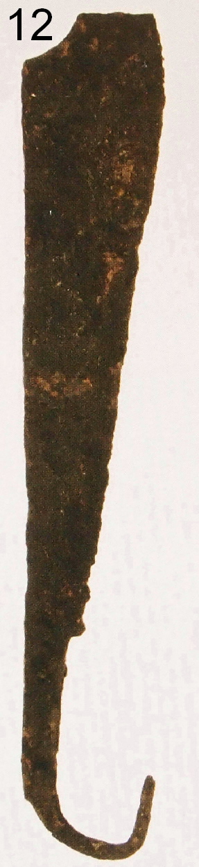

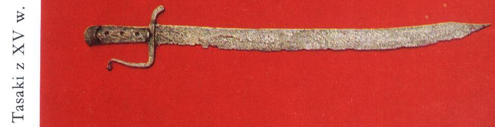

Comment, une branche de garde façon knuckle bow au XIVe siècle! Bah oui, parce que ce n'est jamais que le gancio de la roncola basique qui s'est allongé et rebouclé sur le dessus du manche, laissant dépasser une petite excroissance typique au cul du manche:
Les sabres, c'est une histoire compliquée. C'est quoi, un "vrai sabre"? Il y a les "sabres avars" qu'on voit sur l'image que j'ai posté plus haut. On a les paramerion, dès le Xe siècle, si je ne m'abuse, qui ont des lames étroites et courbées, et parfois des montures orientées, et qui descendent probablement desdits "sabres avars". On a des espèces de sabres iraniens du VIIe siècle à lame droite et à monture très légère en tôle qui semblent clairement être parents des shashkas:
De ces montures en tôles descendent probablement les calottes en tôle, typiques des sabres hongrois et polonais, qui ont vraiment fait advenir en Europe occidentale la suprématie du sabre à partir du milieu du XVIIIe siècle, c'est à dire du sabre à calotte, car on a employé des sabres à pommeau depuis bien longtemps (puisque ça remonte aux fauchons, en passant par les storta et les dussacks type "Sinclair hilt", et enfin les sabres de grenadiers). On est donc bien en peine là aussi de dire ce qu'est ou n'est pas un sabre, et où en placer le commencement. J'en reviens à mon idée qu'une succession d'images organisées éclairci et détaille ce que les mots rendent confus et approximatif.

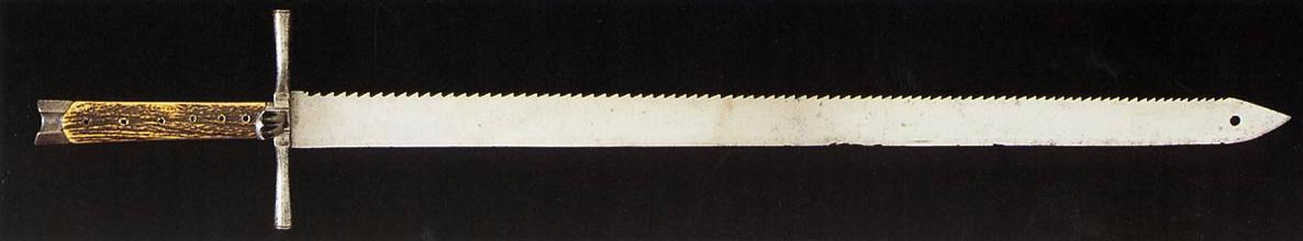

Pour en revenir un peu aux serpes type couperet, je me permet au passage de signale les Waidpraxen germaniques, sortes de couperets de chasse fabriqués comme des Messer, qui devaient probablement aussi pouvoir servir pour le bois dans une certaine mesure:

Pour les Große Messer que tu montres, j'ai toujours un peu de mal à me les imaginer utilisés comme outil (un peu comme une épée), mais c'était sans aucun doute utilisable comme tel, surtout si la lame est un peu mastoc. Malheureusement la plupart du temps on a guère de mention de l'épaisseur et de la section de la lame...
Celui avec la lame dentée est vraiment bizarre. Ce serait pas un modèle retravaillé postérieurement (ils aimaient bien faire ce genre d'aménagements destructifs en restauration au XIXe...), ou tout simplement une garde et un pommeau récupérés et montés sur une autre lame, comme ça se faisait souvent ?
Et oui, pour le terme "vrai" sabre, je voulais dire plutôt une lame à simple tranchant, plus ou moins courbe, et relativement étroite. J'y classe les premiers "sabres" hongrois (que je n'appelle pas Fauchon, qui selon moi s'applique plutôt aux armes d'Europe de l'ouest, où le terme était employé et les lames un peu différentes), les Große Messer, les fameux Dusägge et autres Tessak, etc. Après c'est une terminologie que j'utilise pour moi, et elle est susceptible d'évoluer au fil du temps.
Et très jolis, ces Weidpraxen. Très jolis. Je pense que la plupart des Hauswehr/Bauernwehr/Messer ont eu aussi un bel usage en temps qu'arme/outil de chasse, de toute façon. Encore une différence avec les fauchons français, italiens ou anglais, qui restent cantonnés au rôle d'arme dans les iconographies à ma connaissance.
