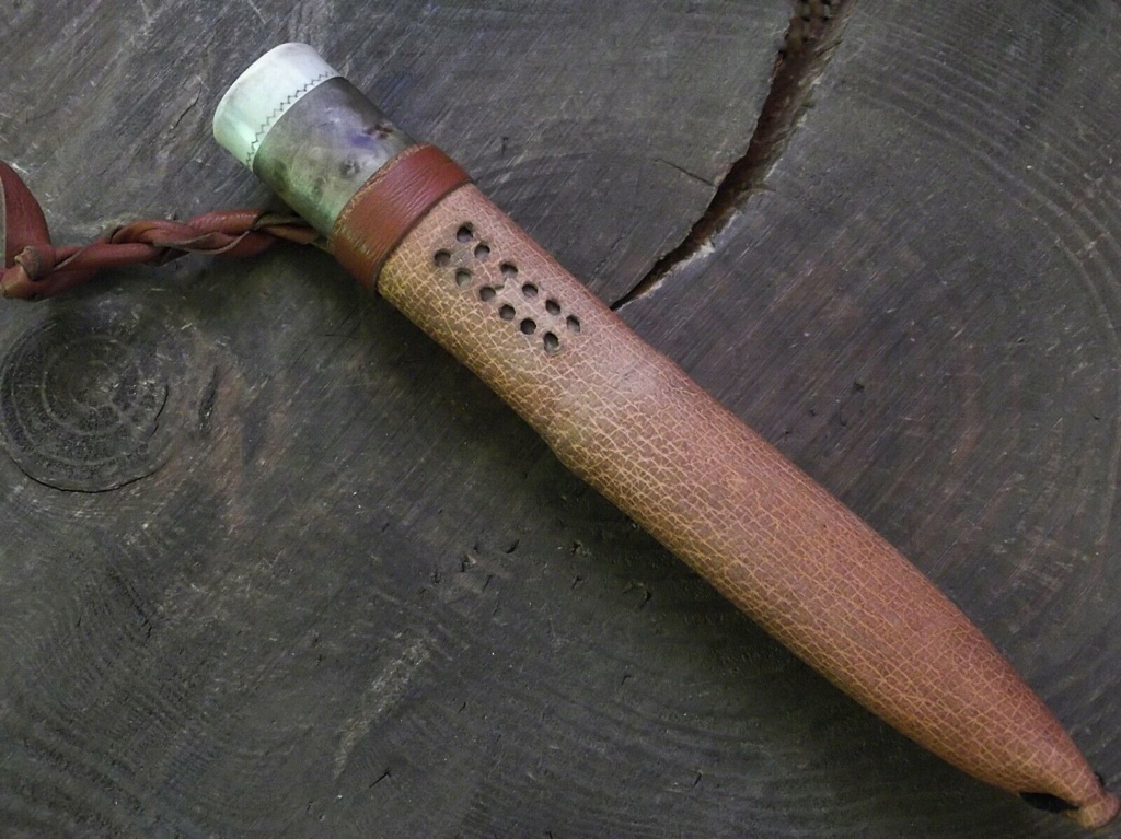

Ça ressemble aux anciens mora en effet en tout cas il le fait vivre et cela c'est très bien !!! :) :)

jebstuart a écrit:Bientôt
Manche en bois de renne avec gravure et bouleau stabilisé teinte apparement.
