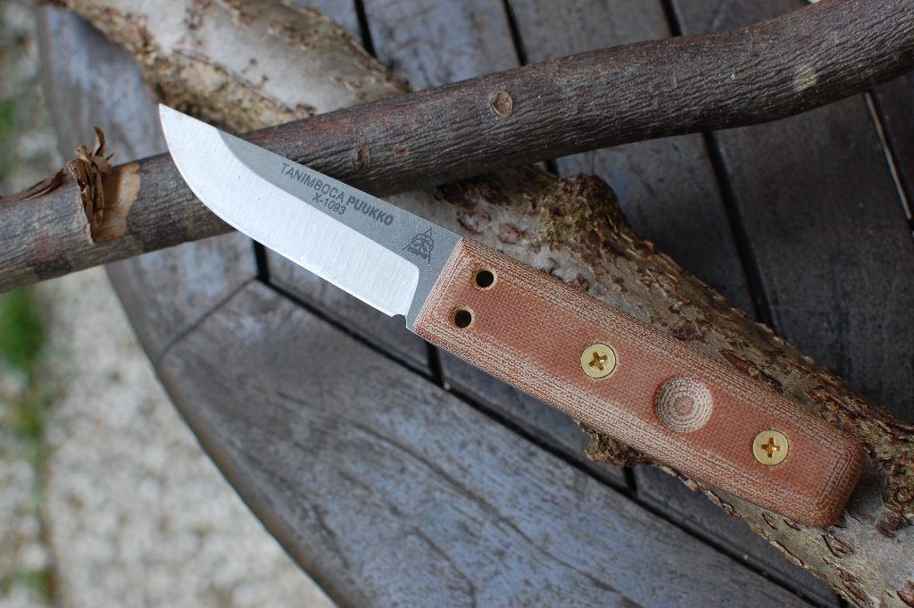

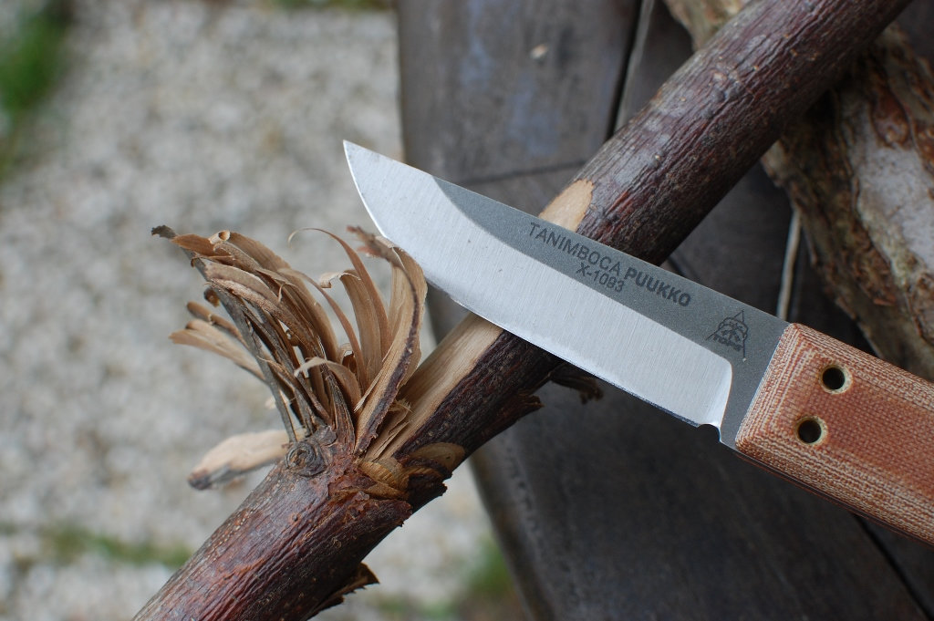

Esthétiquement parlant , pour moi, il n'y a pas photo, c'est le bench qui l'emporte et de loin. Ces vis sur le manche du Tops, c'est rédhibitoire. Ces deux trous sur le manche , j'ai un peu de mal aussi, je ne vois pas à quoi ça sert. Après l'acier 1095, classique, ça peut être bien aussi. Faut voir chez soi.
Messages: 8105
Re: Puukko et autres lames nordiques …
Messagepar freddy1 » 16 Mar 2019 01:31
Les deux trous, c'est pour mettre une ficelle et le transformer en épieu, évidemment.
Les vis à bois sont moches, je suis d'accord.

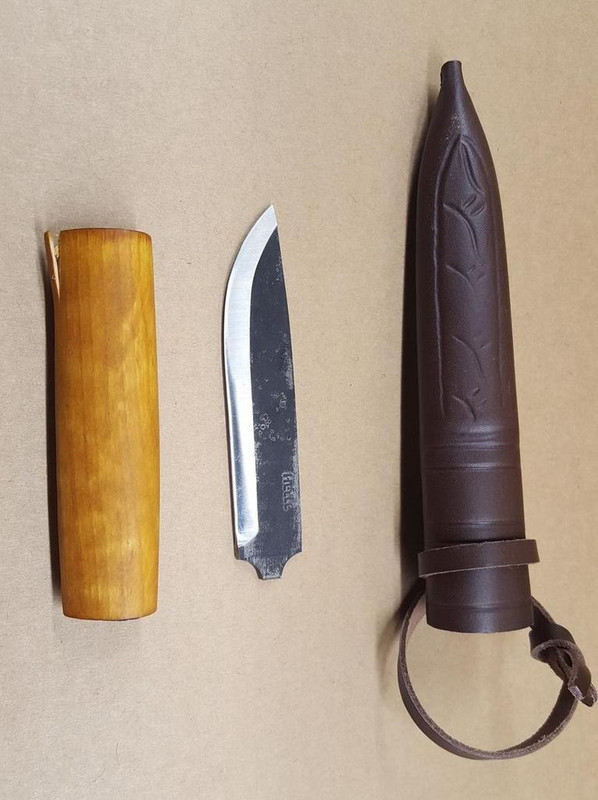

max13 a écrit:Le helle viking semble en effet quasi indestructible !
Ah oui quand même!
Il serait intéressant de savoir après quel type d'utilisation il a fini comme ça.
Apparemment plutôt en forçant tranchant en appui plus qu'en latéral vu qu'i semble que le bois a éclaté en partie supérieure du manche.
Tu pourrais te faire un grand pliant du coup! :mouarf:
Tu as un thread avec des solutions pour percer le trou de l'axe là! :ange:
Messages: 24000
Messagepar ETPhonehome » 16 Mar 2019 10:31
Bin moi qui suis en train de me bidouiller un puukkp sans virole pensant que la soie matée (comme sur le viking il me semble) :
Cela ne me rassure pas , mais est ce qu'une virole enserrant l'extrémité du manche côté lame aurait pu éviter ce désagréable accident?
Messages: 24000
Messagepar christobal » 16 Mar 2019 10:46
max13 a écrit:Ah ben je sais pas comment est ce possible peut être un défaut de l'acier ?
Dans le cas de ces deux couteaux Helle qui cassent au niveau de la soie c'est pas un problème d'acier à proprement parler mais un problème de traitements thermiques (grains trop gros, acier trop dur/revenus pas assez poussés, ..;), à l'inverse j'ai aussi vu d'autres Helles ¨trempés trop mou¨ dont le tranchant voilait à la première utilisation .
Helle est un gros fabricant et sur le nombres de couteaux produits il y a régulièrement des citrons .
max13 a écrit:Le viking peut pas bâtonner ? j'ai bâtonner avec des pliants et des mora plus fin jamais eu de casse.…
max13 a écrit:Oui quand je battone je m'en prend pas à des tronc d'arbres et je frappe au début pas super fort pour jauger un peu le truc quoi ^^ apres un couteau reste un couteau on est d'accord ^^
Voilà, dans la pratique on doit pouvoir bâtonner avec une lame montée sur soie mais il faut y aller mollo car c'est pas évident de savoir jusqu'où on peut aller .
ETPhonehome a écrit: mais est ce qu'une virole enserrant l'extrémité du manche côté lame aurait pu éviter ce désagréable accident?
Ouai sans aucun doute une virole ça aide, ça renforce l'avant de la poignée et évite à cette dernière de se fendre, de même que ça maintien d'avantage la soie et recule le montant où elle va plier ou casser .
Ah oui quand même!
Apparemment le Viking n'aime pas le bâtonnage:
https://www.youtube.com/watch?v=-eG-0AEH4LI
Et sa faiblesse est en tour début de soie!
Messages: 24000

Eh ben dis donc ça fait peur quand même mais en effet après c'est pas fait pour a la base mais javous qu'il y va mollo moi si ça m'arrive ça part direct chez eux avec un mot pour me faire rembourser !

Messagepar christobal » 16 Mar 2019 11:30
En visionnant le truc on s'aperçoit que le grain de l'acier au niveau de la cassure est vraiment pourrit :bouhouhou: et je pense qu'en bâtonnant dans les conditions de la vidéo si les TTh avaient été correctement réalisés la soie n'aurait pas dû casser .

Messagepar max13 » 16 Mar 2019 11:32
Oui car il batonne tranquillou quoi ! Je pense que ceux qui cassent ont un défaut de fabrication.…

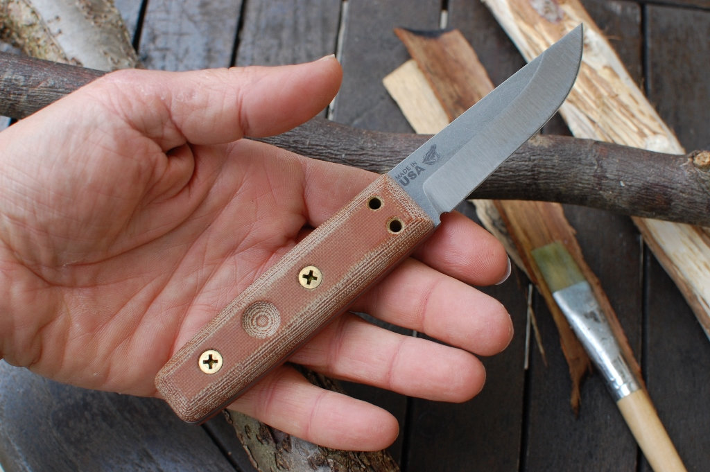

sealence a écrit:Esthétiquement parlant , pour moi, il n'y a pas photo, c'est le bench qui l'emporte et de loin. Ces vis sur le manche du Tops, c'est rédhibitoire. Ces deux trous sur le manche , j'ai un peu de mal aussi, je ne vois pas à quoi ça sert. Après l'acier 1095, classique, ça peut être bien aussi. Faut voir chez soi.
et hop !
bonne taille pour la main
de beaux herissons
il est plus petit qu'un strech ouvert

les vis sont très moches, je confirme. on dirait des vis a bois.
le couteau est assez lourd, je pense qu'il n'y a pas d’évidement dans l'acier, sous le micarta.
le micarta est très beau et offre un très bon grip.
Messages: 55420
