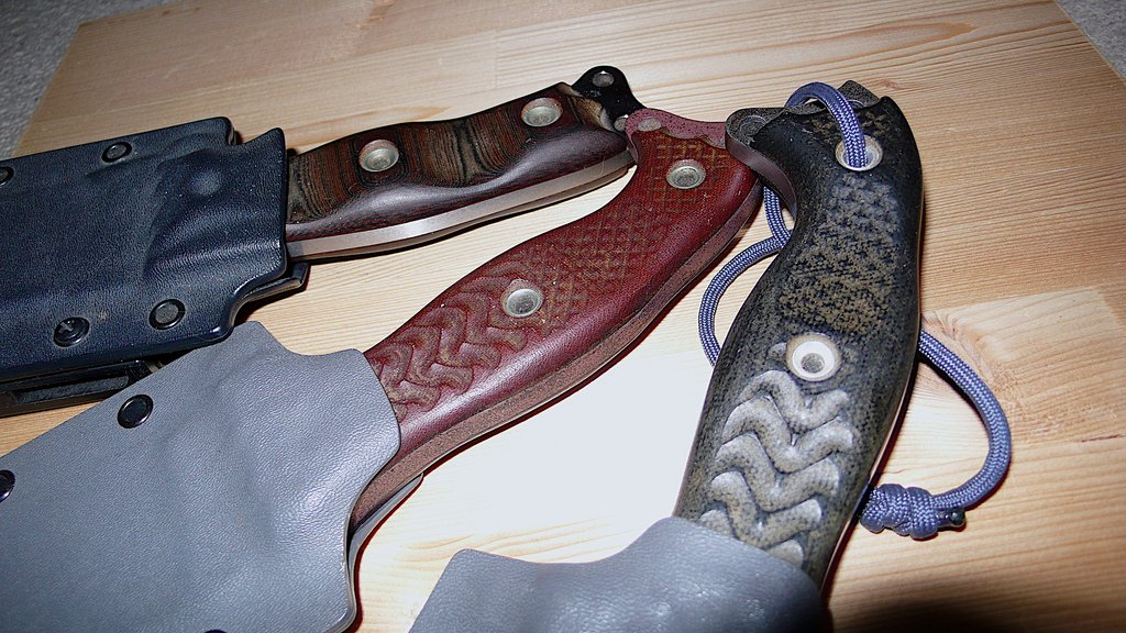

rad a écrit:Comment sont montées les plaquettes Deo? C'est des vis spéciales ou des rivets?
Ce sont des vis spéciales.
deovolens
XX Hell
Messages: 6768
Inscrit le: 17 Sep 2007 21:23
Localisation: Belgique
Re: Les couteaux Busse !
Messagepar rad » 04 Jan 2021 15:26
Merci, si jamais tu as une photo à l'occasion tu pourrais la partager? J'ai toujours pensé que les plaquettes étaient montées avec des rivets creux. Je t'avoues que j'ai eu une Battle Mistress en main il y a des années et je n'ai pas percuté.
Messagepar Ghjallone » 04 Jan 2021 15:38
rad a écrit:Merci, si jamais tu as une photo à l'occasion tu pourrais la partager? J'ai toujours pensé que les plaquettes étaient montées avec des rivets creux. Je t'avoues que j'en ai eu une Battle Mistress en main il y a des années et je n'ai pas percuté.
Sur les Busses d'origine ce sont des rivets creux, montés à la presse (10 tonnes je crois)
Certains anciens ont des vis, mais c'est un montage qui a été abandonné parce que les utilisateurs cassaient parfois les plaquettes.

Messagepar christobal » 04 Jan 2021 16:39
En fait c'est pas vraiment des rivets mais des tubes (creux) évasés à leurs extrémités . :wink:

Messagepar rad » 04 Jan 2021 16:59
Ok je vois, est ce que la plaquette est justse chanfrainée pour le sertissage du tube ou est-ce un trou conique sur toute la hauteur de la plaquette?

Messagepar christobal » 04 Jan 2021 17:26
rad a écrit:Ok je vois, est ce que la plaquette est justse chanfrainée pour le sertissage du tube ou est-ce un trou conique sur toute la hauteur de la plaquette?
Les plaquettes sont chanfreinées de sorte qu'une fois les tubes évasés ces derniers soient un peu rentrés à l'intérieur des plaquettes .
Pour exemple voilà une image vite faite pour te donner une idée du truc .
