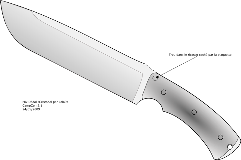

Par contre sur le dessin de lolo on ne discerne pas la nature de l'emouture, mais je presume qu'on restera sur celle proposee par christobal(sabre haute/plate), ca me parait etre la meilleure rapport pouvoir de coupe/solidite.
L'attache de dragonne serait mieux du cote du dos de la lame au cul du manche, je suis d'accord, sinon la forme du manche me convient de toute facon.

Les remarques de CHristobal sont très bonnes, la fonction prime.
Je propose de mettre le trou arrière au milieu, parce que en haut ça peut être gênant aussi à mon sens.
Pour le trou avant, pas indispensable, mais il y aurait la possibilité de le cacher sous les plaquettes, et il pourrait être dégagé d'un coup de lime ou de perceuse par ceux qui veulent?…

Ah j'oubliais de poster le dessin remanié avec l'empreinte d'index un peu réduite:
Et un découpage grossier pour voir la prise en main:
Poignée largement dimensionnée d'une douzaine de cm, j'ai des mains moyennes, bonne sensation avec plusieurs prises possibles, lame massive. ;)

perso,je le trouve superbe comme ça
c'est quoi ce problème de trou ? y sert à quoi? à rien!….alors on en fait pas !!!on va pas s'emmerder avec un trou qui plus est caché !

Ben, c'est simple, une lanière fixée sur l'avant du manche permet d'empêcher le couteau de glisser de la main, alors que fixée sur l'arrière, non! Elle empêche le couteau de tomber, mais pas de sortir de la main. C'est donc le trou du cul qui sert à rien. :spamafote: L'utilité reste assez limitée de toutes façons, mais c'est bien que chacun puisse faire comme il veut.
Il y a peut-être des arguments plus précis contre ce système? ;)

perso les lanières que je passe aux pliants,servent a sortir le couteau plus facilement de la poche,et pour les fixes elles servent exclusivement a passer un mousqueton,pour empécher le couteau de tomber en se baissant,ou en sautant une haie,je ne passe jamais la main dedans

quand on regle bien la laniere, elle empeche la main de glisser sur le tranchant, et aussi que le coutau d'écolle lors de la frappe. c'est comme ca que je fais.
mais j'ai la liste.

Wow, il est fort notre lolo, et la maquette est deja dispo! la je dis, ne jetez plus rien, comme ca il est nickel (+chrome+vanadium comme dans le calmax :D)
