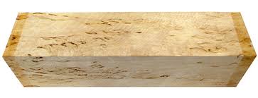

La lame dans le style de l'Hattori / plaque de garde et de pommeau dans un bout de Damas qui doit traîner dans l'atelier et un bois foncé pour le manche, sinon noir … par ex. bouleau madré.

christian812 a écrit: … et un bois foncé pour le manche, sinon noir … par ex. bouleau madré …
Le bouleau madré est, au contraire, un bois très clair :
Carbo.

Messagepar Paulo » 16 Déc 2011 08:02
Comme y dis Carbo!
Mais tu peux aussi le teinter.

Messagepar christian812 » 16 Déc 2011 12:56
Ouaip, il est teinté en noir … j'aurais du préciser.
