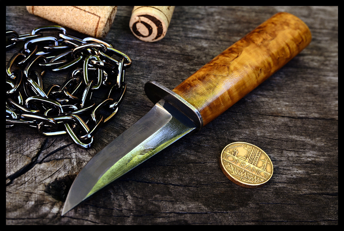

en fait sur un puuko a soie traversante c'est tout de meme la configuration la plus simple, le trou de la soie est tout droit dans un manche tout droit,
perso je perce d'abord de part en part avec un foret qui fait la taille de ma section de soie au cul, puis je perce a mi chemin avec un foret un poil en dessous de la section de ma soie au niveau de la garde, (idealement un soie de section carre ), et je fait un burn through rapide et voili voilou
apres je te laisse le plaisir de faire un equivalent de ce petit pertula en terme de traitement thermique, c'est probablement le 80crv2 le mieux trempe qu'il m'ai ete donne de manipuler
definitivement un couteau a avoir quand on joue avec cet acier
