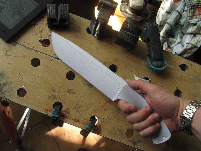

Bon les filles, faudrait arreter de jouer les coquettes, concentrez vous la-dessus:
Voila le coutal au plus tangible de la version sur laquelle on s'arrete, on oublie les trous a dragonne et a dede, le trou du cul au milieu comme tout le monde et ca roule...
Freddy demande plutot un devis pour 50 schlasses, en leur demandant d'etre aussi complet que possible sur les prestations (etui cordura avec insert kydex+emballage+expedition a l'unite, sans oublier les taxes), a mon avis on arrivera deja difficilement a atteindre cet objectif... a mon avis le cout devrait chatouiller les 200 roros, mais faut pas rever, faut pas demander une ferrari pour le prix d'une deuche ;)

Re: on fait comme MCKF - le camp-knife ? (votation)
Messagepar Tigre Blanc » 26 Mai 2009 10:11
Emouture plate …
Messagepar AL 1 » 26 Mai 2009 11:51
on peut avoir les dimensions définitives.……...s'il vous plait! :chin:
Messagepar christobal » 26 Mai 2009 12:43
AL 1 a écrit:on peut avoir les dimensions définitives.……...s'il vous plait! :chin:
Les cotes précises s'il vous plait . :D

Messagepar freddy1 » 26 Mai 2009 16:38
je laisse lolo94 repondre sur ce point !
par ailleurs... ci dessous la réponse de gianni, de lionsteel
"Ciao Fred,
The only way to reduce the prices is reach bigger number.
To have 130 Euro in Calmax I need 110/120 pieces. But I think that with the two French forum and some MCKF users the final number will be around 130/140...
The reason that D2 is cheaper than Clamax is because the D2 I can find it already with the right thickness... Calmax I must buy in block, than cutting it in pieces with 9/10 mm of thickness, than with milling reduce the thickness till the final size. For this reason in Calmax we have no convenience to reduce the final thickness of the knife... for me I use the same material but more milling ….
Please let me know if you need more informations
Gianni"
et son précedent mail, interessant aussi
"For a Knife 33 cm with 6.5 mm of thickness and Micarta or G-10 Handle the prices are more or less this one:
Calmax: 145 Euro
D2: 130 Euro
Cordura Sheath: 20 Euro
Delivery cost: nothing, one to one directly at home to the owner
Delivery time: 90 working days
Minimum pieces in order to start the production: 70 pieces"
Donc, je peux pas vous garantir le prix, mais si on se débrouille bien, on devrait pouvoir le toucher à un peu moins que 145 (et il semble que çà inclue les frais d'envoi... :D )
Messagepar Lolo94 » 26 Mai 2009 17:35
Traduction partielle:
"Salut Fred,
Le seul moyen de baisser les prix est de faire un plus grand nombre.
Pour atteindre 130€ en Calmax j'ai besoin de 120/130 pièces. Mais je pense qu'avec les deux forums français et quelques utilisateurs de MCKF, le nombre final devrait atteindre 130/140...
La raison pour laquelle le D2 est plus économique que le Calmax, c'est parce qu'en D2 je peux trouver directement la bonne épaisseur... Le Calmax doit être acheté en bloc, puis coupé en morceaux de 9/10mm d'épaisseur, puis fraisé à la taille finale. Pour cette raison, en Calmax il n'est pas avantageux de réduire l'épaisseur du couteau... pour moi j'utilise le même matériau mais plus de fraisage...
Faites moi savoir si voue avez besoin de plus d'informations
Gianni"
autre mail:
"Pour un couteau de 33cm avec 6,5mm d'épaisseur et des plaquettes en micarta ou G10 les prix sont en gros:
Calmax 145€
D2: 130€
Etui cordura: 20€
Coût de livraison: rien, * :?: *
Délai: 90 jours ouvrés
Commande minimum: 70 pièces "
* Je ne sais pas traduire "one to one directly at home to the owner" ? Si ça veut dire que la livraison individuelle est comprise dans le prix ce serait cool?
Lolo94
