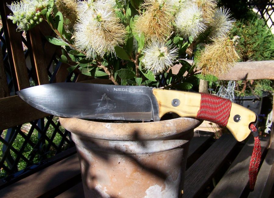

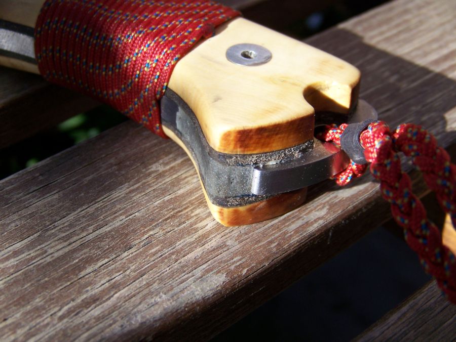

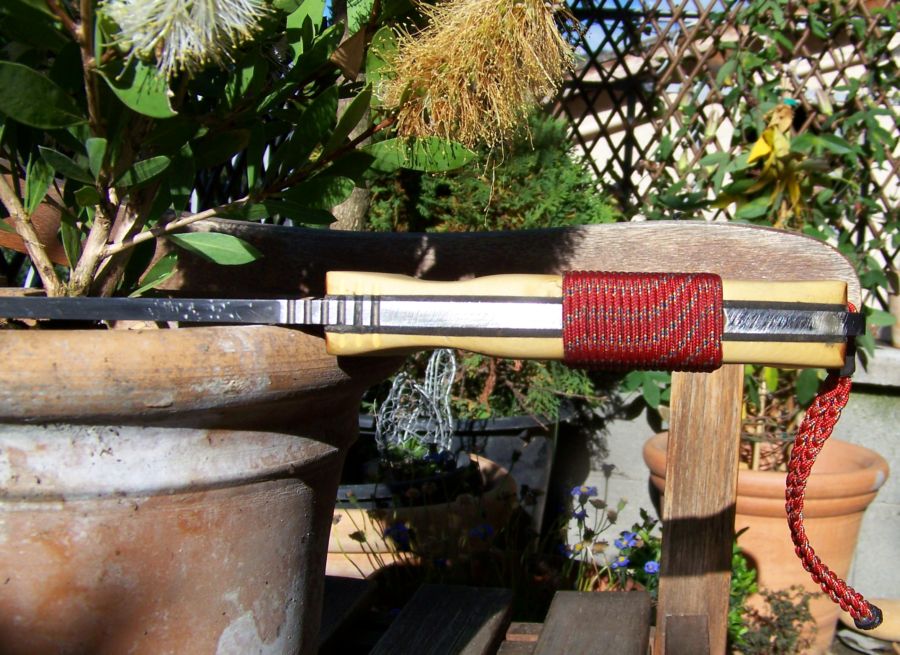

Une petite modif du mien, le cul manche me fuyait de la main en utilisation "machette", j'ai fait une protubérance a l'epoxy mélangée de poudre d'alu, et le manche en buis, tout collé, au moins ca ne bougeras plus. L'utilisation est bien plus sure ainsi, le couteau n'essaye plus de s'échapper lors de frappes a la volé. Et affinage de la pointe, trop haute a mon gout, ainsi que l'angle du tranchant, ca "rentre" beaucoup mieux tout en perdant a peine plus vite le fil, la différence est dérisoire. Finition pourrie, mais je voulais pas y passer du temps pour un truc qui va taper sur des pierres...

Tant qu'a refaire les plaquettes, une solution c'est de jouer plus sur le modelage et l'épaisseur des plaquette, pour évaser le bout du manche dans la largeur au lieu de se focaliser uniquement sur la hauteur.

C'est le premier truc que j'ai fait, mais la prise en main avec le petit doigt qui dépasse est alors très inconfortable, c'est plus polyvalent avec de la hauteur. 'fin ca doit dépendre des habitudes...

belle modif, mais le manche en buis, c'est glissant, non? :?:
çà a un grain trés fin, le buis, donc c'est pas le matériel qui me semble le plus adapté à une recherche de "grip"…. :?

Modif intéressante, on m'avait déjà parlé du manche "fuyant" suivant l'utilisation...

la cordelle autour du manche ,ça fait meu-meu :bouhouhou:
s'il faut cet ajout pour rendre l'utilisation du couteau efficace,c'est qu'initialement un gros problème !
dans la vitrine ce couteau est bien,mais à l'utilisation ……
