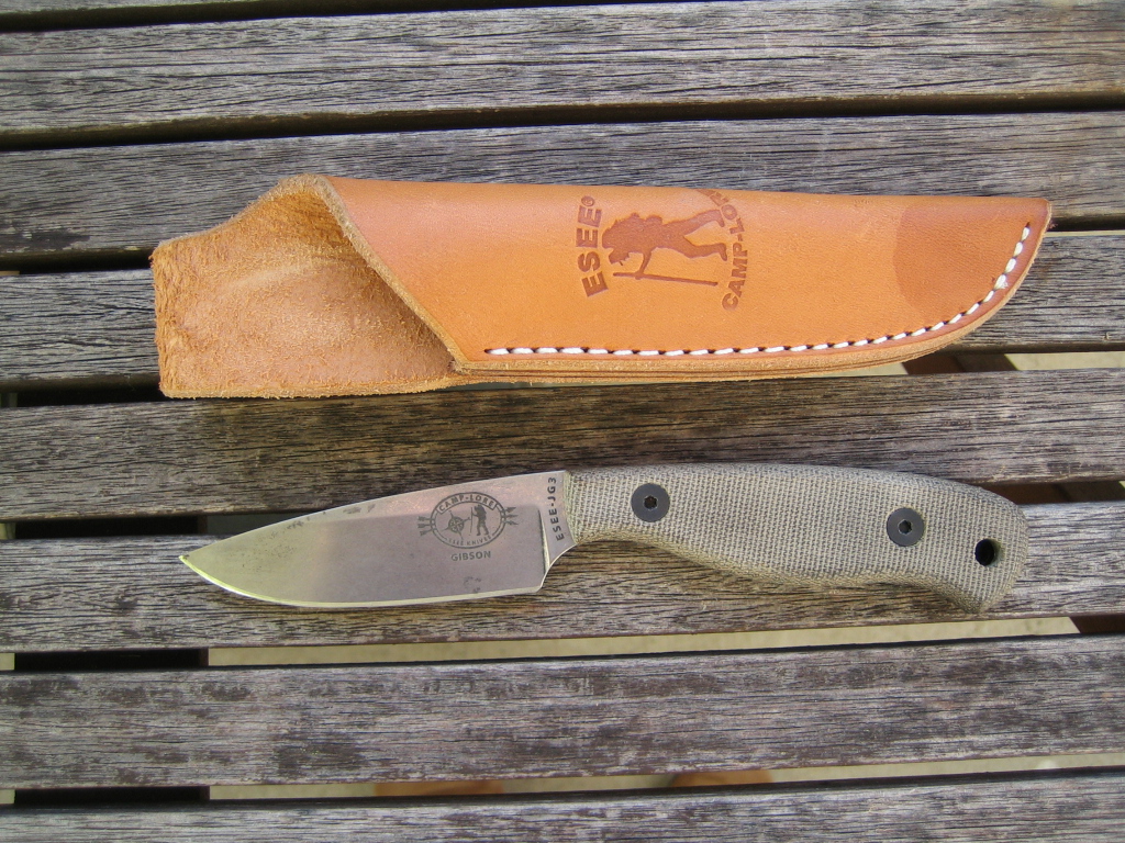

Messagepar pedro » 15 Juin 2023 09:40
Esee 3
Sont forts ces chinois
