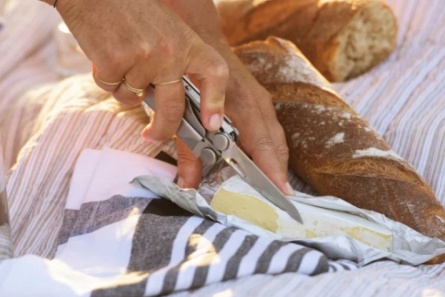

Rouge a écrit:Le couteau de survie, c'est ça :
Le reste, c'est de la branlette commerciale...
Epifétou
Tu l'etonnes qu'il ait mis 127h s'il coupait avec le dos de la lame
