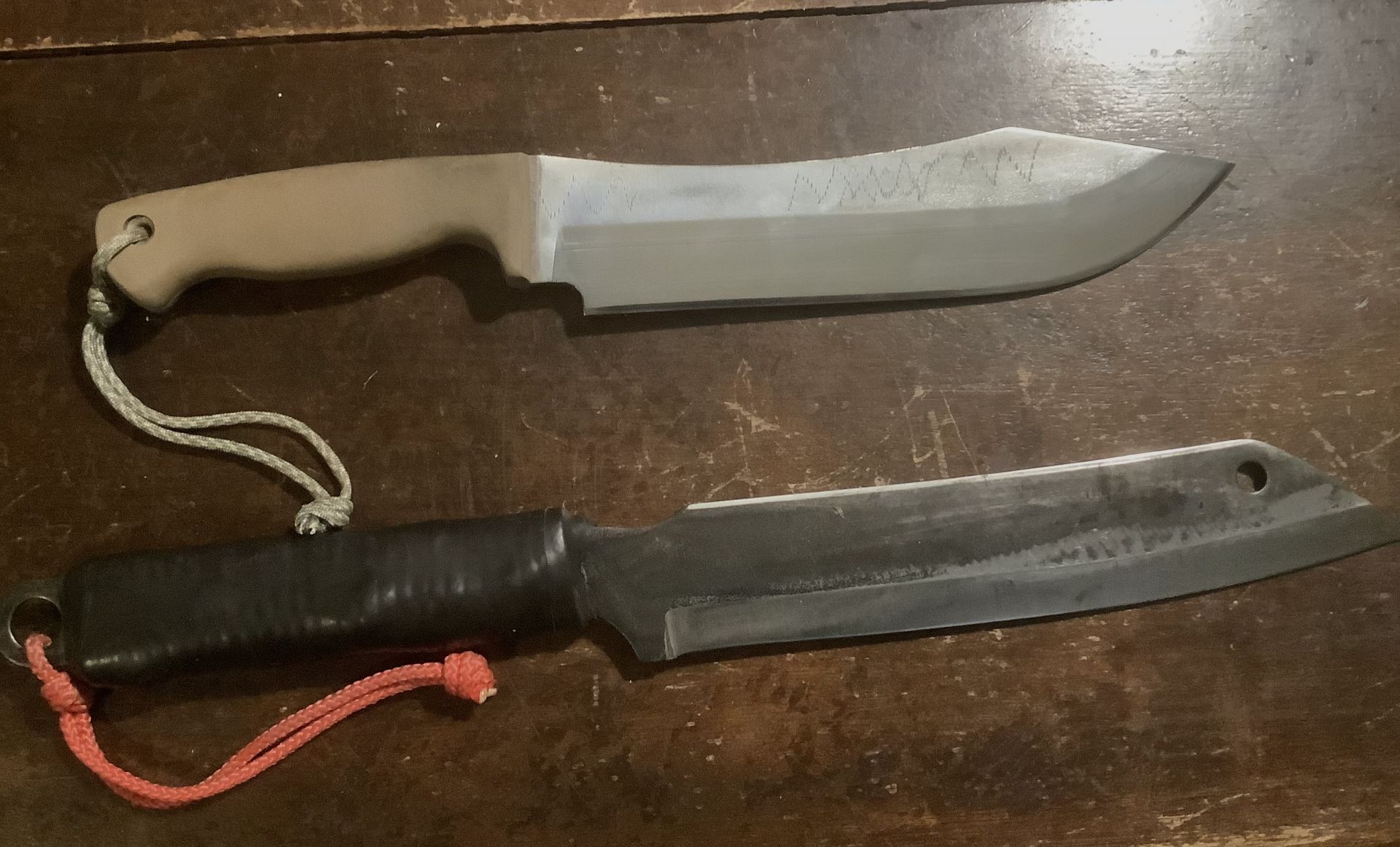

Messagepar phd29 » 07 Fév 2025 17:30
Vous en pensez quoi ?

Messagepar Blue Dog » 07 Fév 2025 17:55

Messagepar Blue Dog » 07 Fév 2025 18:35
Pour quelques pièces de plus, je prendrais un skrama à la place

Messagepar phd29 » 07 Fév 2025 18:50
Oui le D2 c’est un acier dur …il ne roule pas ,il chip
J’ai celui ci depuis pas mal de temps en D2 et c’est pas mal ,mais j’essaie d’éviter le granit …

Messagepar nicoals » 07 Fév 2025 19:12
C'est vrai, le granit, ça ne se coupe pas facilement au D2.

Messagepar el-Lapsa » 07 Fév 2025 19:59
Ouais D2 sur un camp c'est pas ce que je choisirais.
Perso j'éviterais même les hypereutectoïdes tout court, eutectoides ou hypo c'est quand même plus adapté pour ce type de lame.

Blue Dog a écrit:Pour quelques pièces de plus, je prendrais un skrama à la place
Le Skrama c’est de la balle !

Messagepar Blue Dog » 07 Fév 2025 20:56
C'est ce que tout le monde semble dire!
@ Victor: le 80CRV2, ça se situe à quel étage? Eutec, hypo?

Messagepar el-Lapsa » 07 Fév 2025 21:16
Le 80CRV2 est un eutectoïdes avec ses 0,8% de C. Les eutectoïdes sont théoriquement à 0,77% de C il me semble, mais bon, on est pas à 0,03% près dans les aciers qu'on utilise non plus.
Perso pour les camp maintenant je prend plus volontiers du 51CRV4, du 80CrV2 mais à 0,5 de C, encore plus costaud.
Faut contextualiser ça avec la géometrie et l'usage, et pour du camp/serpe et autre outils un peu bourrin, le 51CrV4 va très bien, c'est très adapté je trouve. Sur une machette ça doit être très interessant également au vu de la flexibilité que ça peut avoir sans casser.
Je forge mes épées là dedans pour cette raison (avec de l'acier ressort de recup aussi), mais ne les ayant pas encore trempées je peux pas m'avancer de trop non plus.

Messagepar el-Lapsa » 07 Fév 2025 21:26
Après bon, quand on voit ce que peut prendre le 80Crv2, on est déjà bien niveau solidité.. sans bras de levier va falloir se lever tot pour le casser à main nue.
Je me permet de reposter une vidéo de test faite avec Martin Mougeot Bohers.
