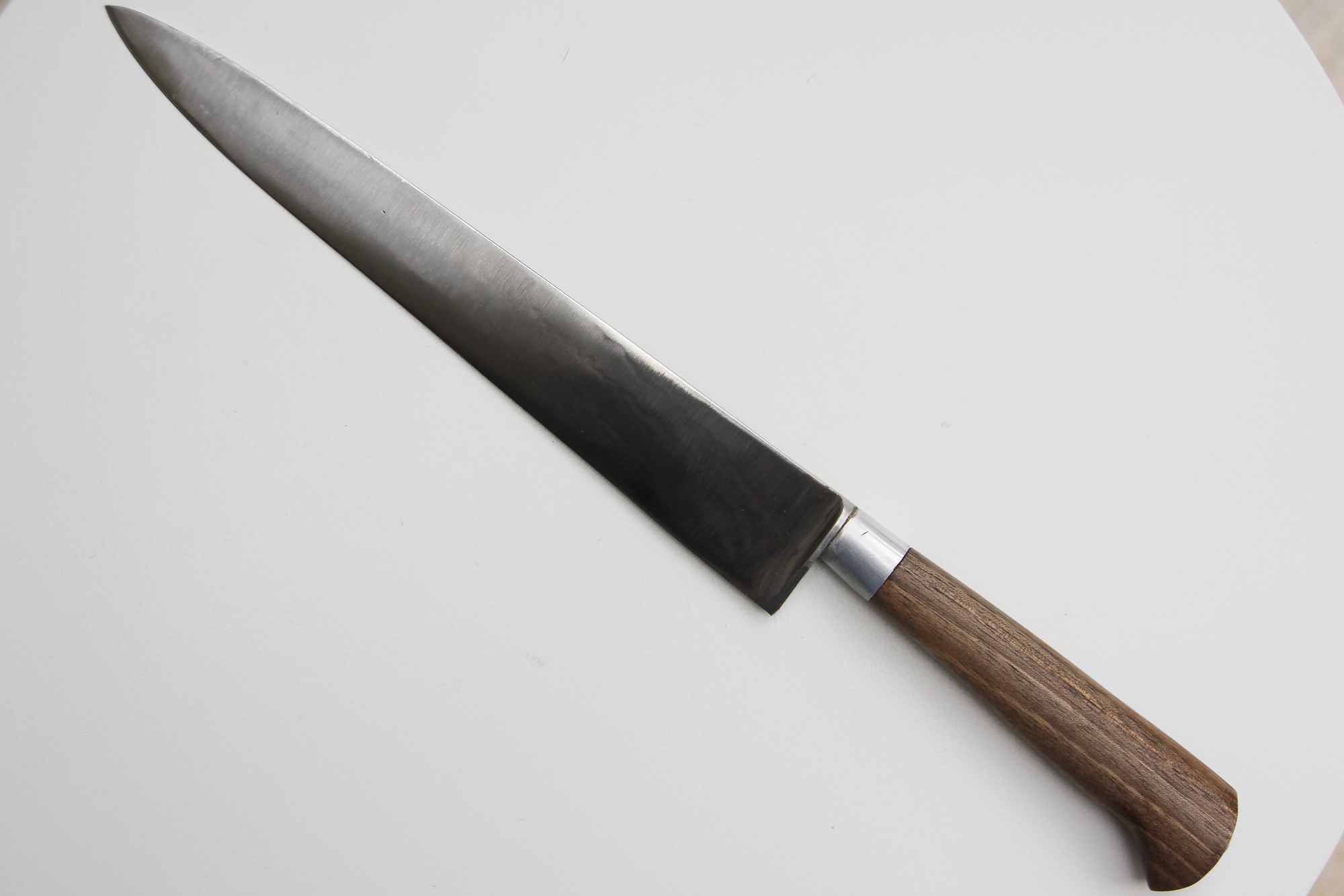

Messagepar grand goule » 25 Déc 2020 23:49
couteau d’apprentissage d’un ami, montage sur soie rapportée virole coincée entre le manche et la lame le tout bien bourré de ciment coutelier
mais ça c’était avant qu’il me demande de lui remettre en état
maintenant il est comme ça :
Messages: 16236
Re: Couteaux cuisines
Messagepar sealence » 25 Déc 2020 23:58
Super bien restauré! C'est une belle lame! c'est de l'acier au carbone ?
