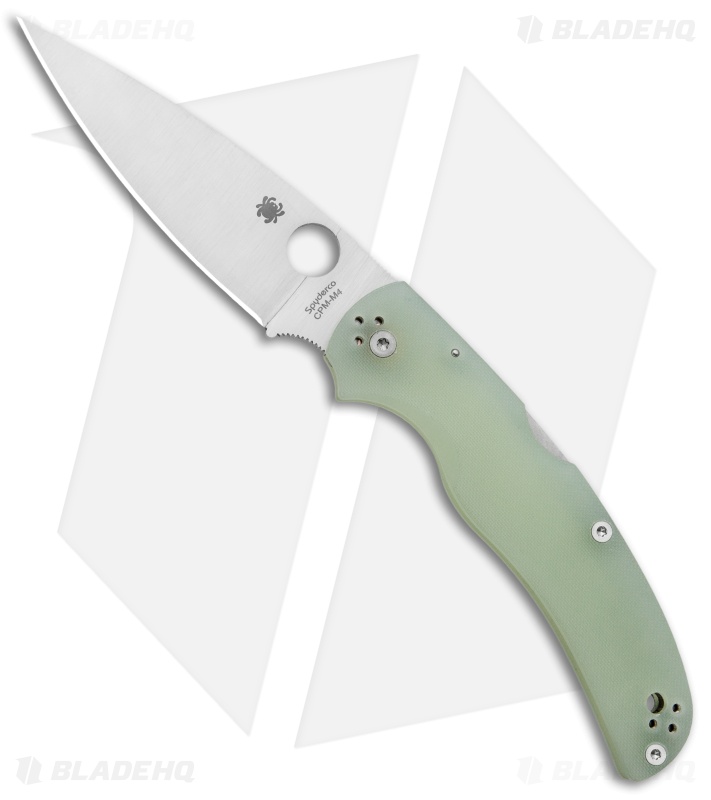

Messagepar titanedecarbone » 04 Déc 2021 18:07
ça fait longtemps qu'on n'a pas remis une pièce dans la machine :mouarf: :
ce dernier ne semble pas faire l'unanimité suite à des modifications apportées à la fabrication..

Messagepar DiZ » 04 Déc 2021 18:11
j'avoue, que je suis un peu "déçu" des finitions autour du compression lock :) la qualité du micarta semble pas folle aussi
apres, ça ouvre la voix a pas mal de perspective pour le personnaliser
