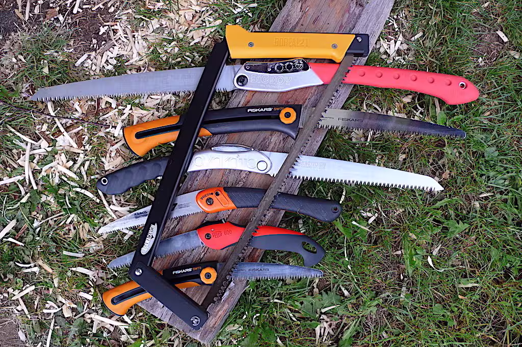

Des quelques modèles de scies pliantes ou rétractables que j'ai pu utiliser/tester sur le terrain, d'une manière générale, je classerais en matière d'efficacité la scie à cadre pliante Agawa Canyon Boreal 21 en tête de liste après en comparant des scies ayant des longueurs de lames et des pas de dentures à peu près équivalents viennent les modèles de chez Silky et Felco suivis de près par Fiskars avec pour terminer la marche les scies de chez Bahco .
Toutes n'y sont pas mais presque, voici une image de celles que j'ai ulisé/testé à un moment ou à un autre . :wink:

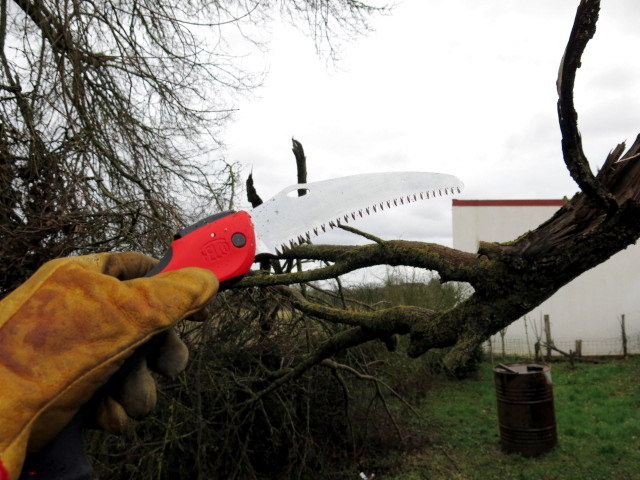

Messagepar Rouge » 27 Jan 2025 15:23
Aujourd’hui, nettoyage du jardin chez ma mère
Bilan :
Felco : 1
Noyer : 0
Redoutable !
La finesse de la lame interpelle,
Ça bagotte (terme technique) un peu dans le verrouillage,
Mais ça attaque sans souci, même les branches de 15 cm de diamètre.
J’vais la garder à proximité, j’aime !
Merci Alexdeden ! thup :chin:

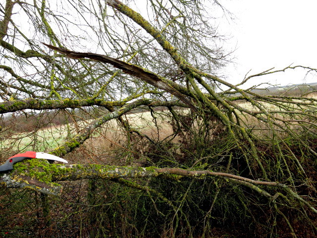

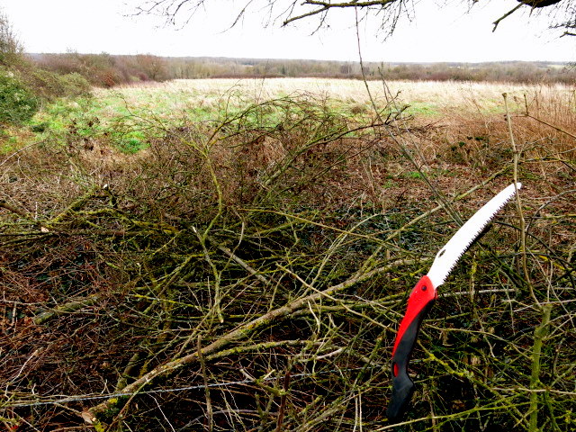

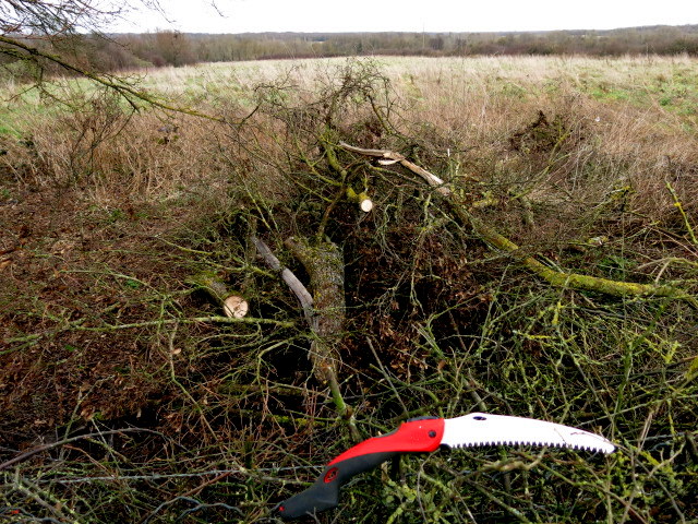

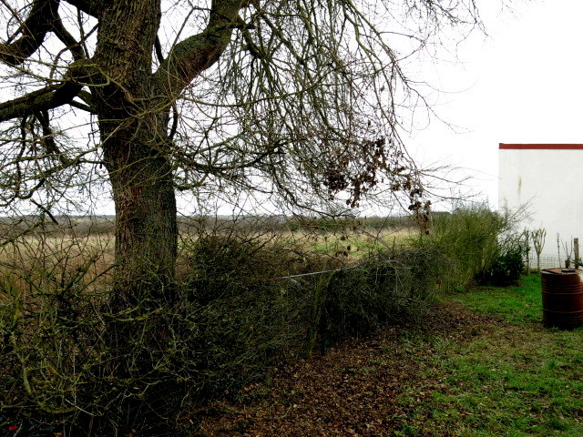

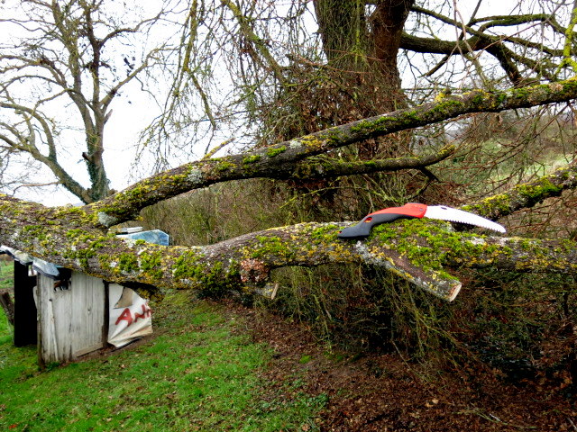

Messagepar Rouge » 29 Jan 2025 20:14
Rouge en forêt, les noyers tremblent...
Ou " Les aventures de la Felco 603 "
Tempête, chute de grosses branches...
Avant :
Après :
Un tas à gauche
Un tas à droite
Et hop !
On va pas se laisser emmaverdaver par un bout de bois, nom de Zeus ! :D
Merci à Alexdeden, Conseiller Technique Officiel de Rouge pour le bûcheronnage de combat !

Messagepar Rouge » 29 Jan 2025 20:49
Je confirme !
Rien n'a résisté, même pas la grosse branche qui était déjà un tronc thup
