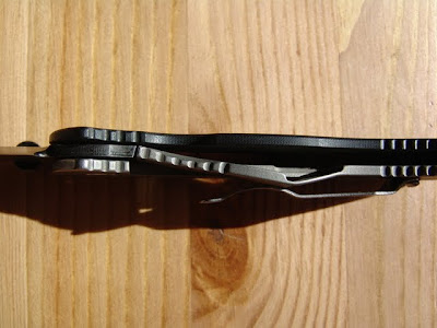

Pour mémoire, un framelock qui lâche, si la lame ne se replie pas ça ressemble à ça:
Je pense qu'on voit bien dans quel sens les forces s'exercent, et à quoi ressemble un cas extrême de lock flex.
Quand on force un liner ou qu'on pousse sur le dos de la lame, ça se déforme de cette façon, mais de façon élastique. :doc:
pour fermer un frame ou un liner on exerce une force latérale sur le frame pour desengager la lame, et une force verticale sur la lame pour qu'elle se replie, on fait la même chose pour l'ouvrir.
une fois ouvert, les deux surfaces en contact sont rectilignes.
si on force comme un bourrin, le frame n'a pas d'autre solution que de se plier, il me semble, comme sur la photo.
