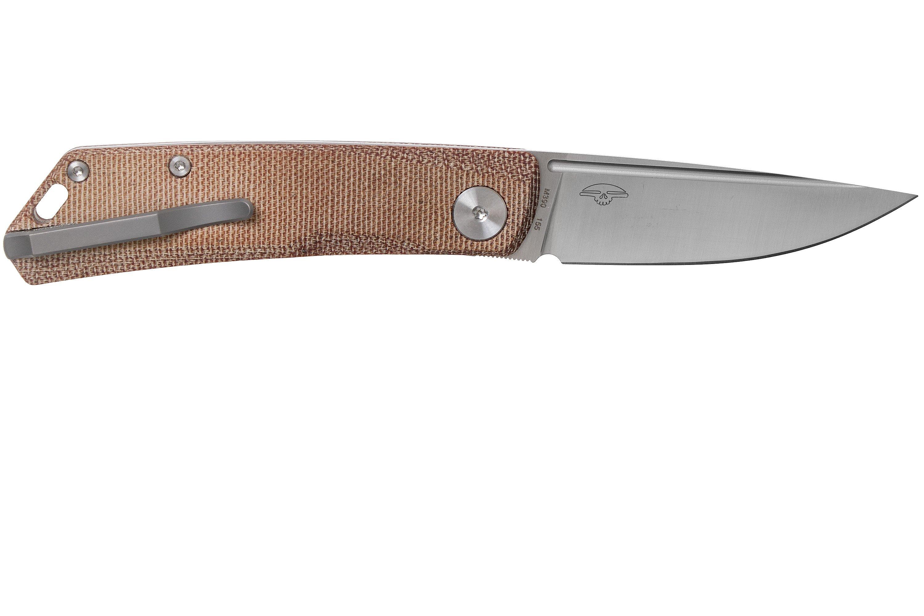

Messagepar DiZ » 21 Nov 2021 13:31
je me suis amusé encore :)

Messagepar clem » 21 Nov 2021 13:36
sympa, tu fait comment? dremel? et la patine?

Messagepar DiZ » 21 Nov 2021 13:47
alors lime aiguille pour les motifs
perchlorure de fer, pour patiné/viellir les aciers
et rit dye (colorant textile) pour les couleurs
et papier ponce pour faire revenir les couleurs d'origine :) (je ponce aussi un peu les texture du manche avant coloration, pour avoir des "effet" sur la futur couleur)
noter: il faut choisir son colorant en fonction de la couleur de base du G10 (exemple, jaune + bleu = vert) la dilution, et le temps de bain, jouent sur la couleur final
