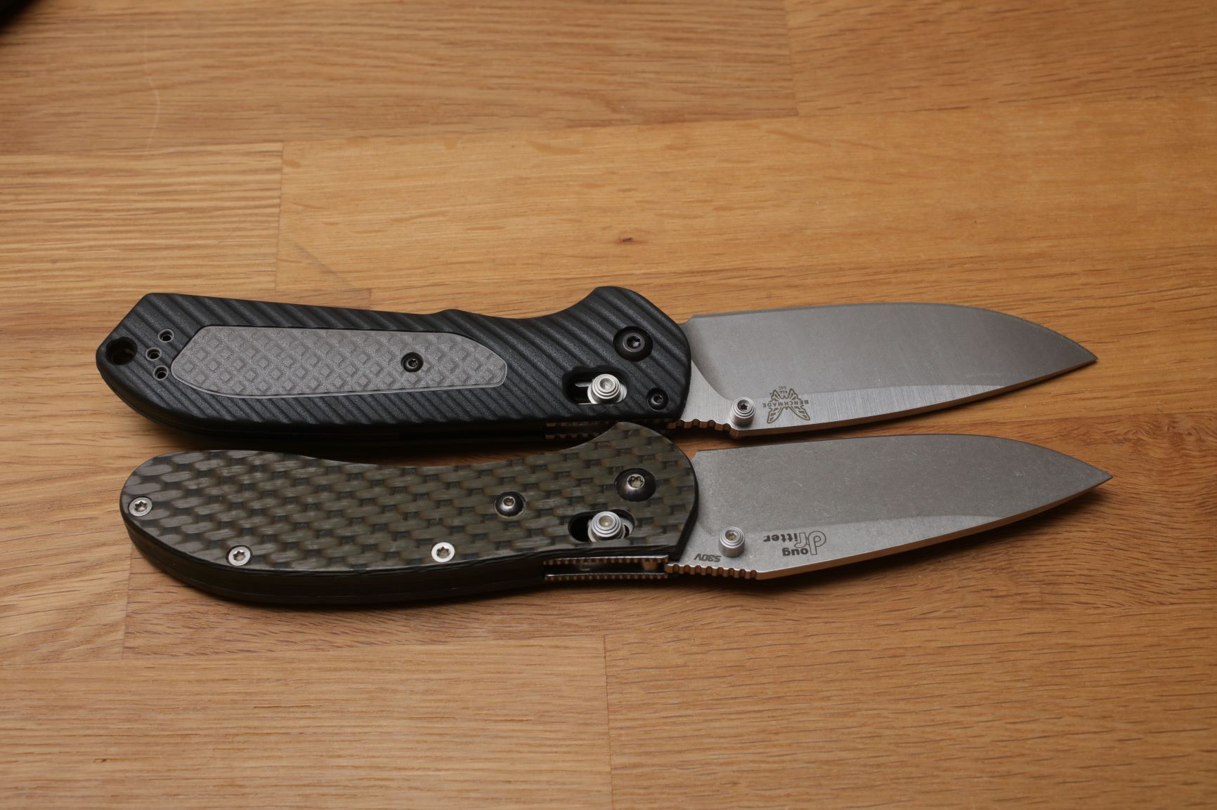

Premier élément déterminant, la forme et l'acier utilisé par la lame, le S30V, qui démontre clairement la volonté de s'inspirer de la version Ritter.
Les images sont explicites :
Deuxième élément à noter, la lame paraît plus longue d'environ 1 mm (après un coup d'oeil sur les données fabricant, je confirme...), le manche est également plus long d'environ 2 mm par rapport aux plaquettes Noryl d'origine (plus encore en comparison des plaquettes "customisées" de mon exemplaire de Ritter), donc la longueur couteau ouvert est supérieure à celle du grand Grip.
Donc, en résumé, un peu plus gros qu'un grand Griptilian classique, ce qui me va très bien avec mes grandes paluches, et avec pratiquement le même profil de lame, la même émouture et le même acier que la version Doug Ritter.
Le manche est d'une forme différente que le Grip, avec une courbe laissant la place de l'index. Pour moi, cela tombe très bien en main.
Ah oui, le matériau du manche...
Ben ce n'est pas du Noryl ni de la fibre de carbone, ni du micarta... C'est du "Dual Durometer"… Si j'ai bien compris, du "Versaflex" et incrustations d'un morceau de "Grivory"sur chaque plaquette (çà change du nacre et du mammouth). Quoi c'est moche ?
Ben pas tant que çà, mais c'est si subjectif.
En plus, et c'était l'objectif du fabricant, c'est léger, résistant (on verra) et la sensation en main est excellente (faut aimer le légèrement caoutchouteux quand même...). La prise est encore améliorée du fait des 2 ou 3 mm de longueur supplémentaires par rapport au Grip et le poids est inchangé (en dessous de 110 g).
Et puis je ne doute pas que, si le modèle marche, des fabricants s'intéresseront à la fabrication de plaquettes "customs" plus chic.
Voilà, comme d'habitude, je repasse dans 7 ans pour un véritable test à l'usage.
Mais sur la base de l'expérience des Griptilian, "Ritterisés" ou non, je considère que ce "Freek" est une affaire.
Pas le Ritter du pauvre.
Un beau Benchmade, balaise, qui peut en assumer l'héritage (à noter qu'il existe une petite version pour les timides et/ou gringalets), à acheter d'urgence (pour ne rien vous cacher, j'en ai pris deux et je me retiens).
J'espère ne pas avoir fait trop d'erreurs dans cette présentation.
Ah j'oubliais, une excellente revue sur le site "A couteaux tirés" (avec un salut amical). Je ne vous l'ai pas indiquée en début de post pour ne pas souffrir de la comparaison :

Chipster, MrBlu, c'est le Freek que je présente, pas le Ritter :honte:
Gros Ours, oui, tu m'en as laissé quelques uns... Pour les aciers, pour mes usages c'est amplement suffisant... On verra s'ils le déclinent.
Je complète pour la tenue en mains. La partie noire des plaquettes est légèrement caoutchouteuse, la partie grise est juste dure, comme le Noryl...

Messagepar Xavier » 25 Aoû 2018 19:00
birdynamnam a écrit:Pourquoi "du pauvre"
Moi , je trouve ces couteaux très proches
On remet au gout du jour le "vieux" Ritter en quelque sorte
Oui mais moins cher, moins chic (encore que je sois d'accord avec Egée...) et avec moins de succès apparemment.
Et ma réponse à la question est, in fine, négative. C'est un chouette couteau pas éloigné du Ritter effectivement...
