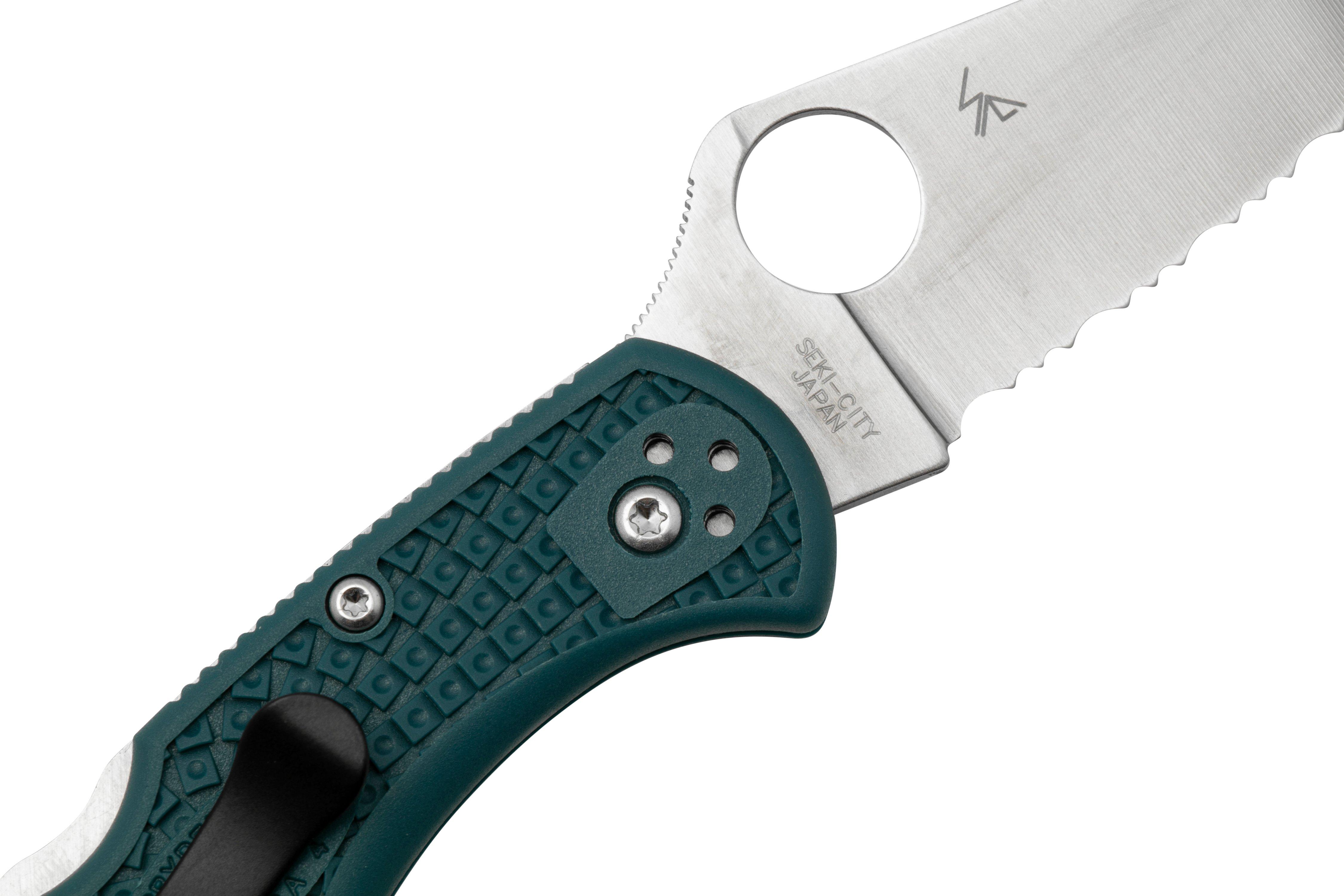

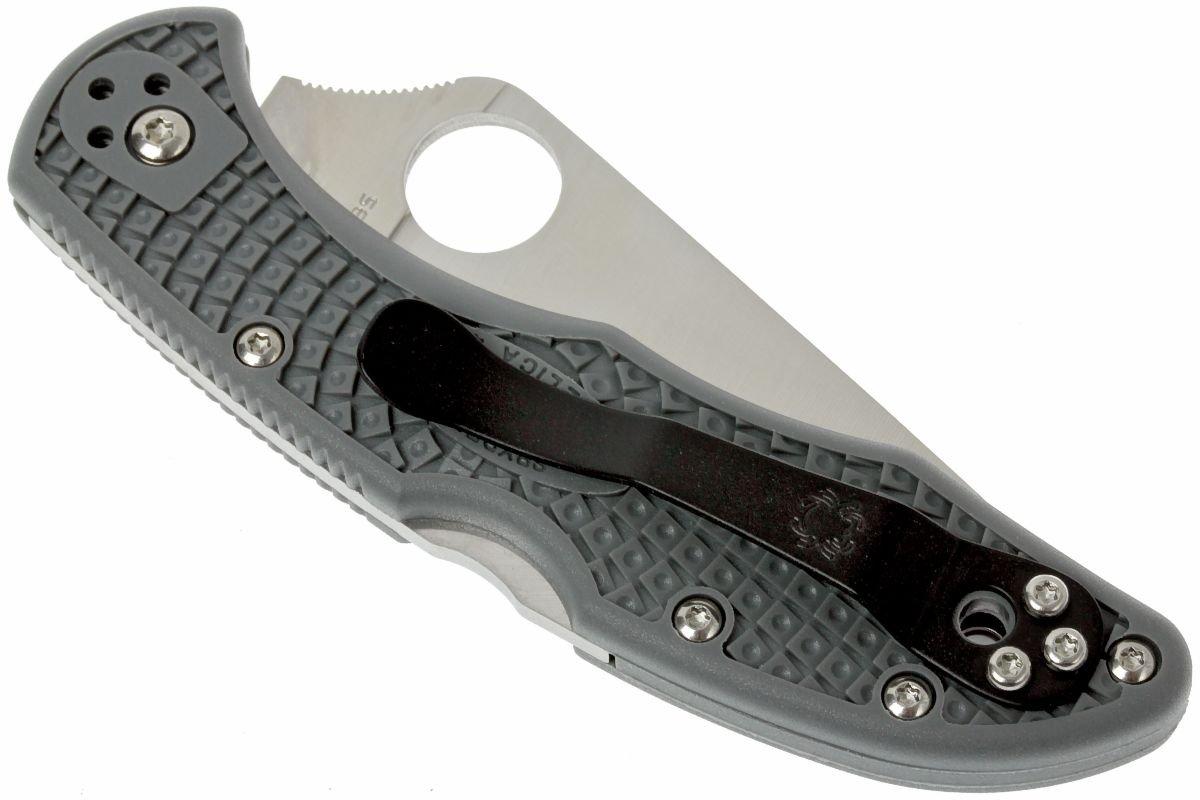

Messagepar Louky » 12 Juil 2023 21:35
A priori, j'aurais pensé, moi aussi, que la rondelle manquait.
Mais en regardant les photos des versions les plus récentes (comme ce modèle en K390 et dentelé) on constate que la vis semble ne pas reposer sur une rondelle.
Voyez vous mêmes : ici.
Alors que sur des modèles plus anciens, on distingue la rondelle.
