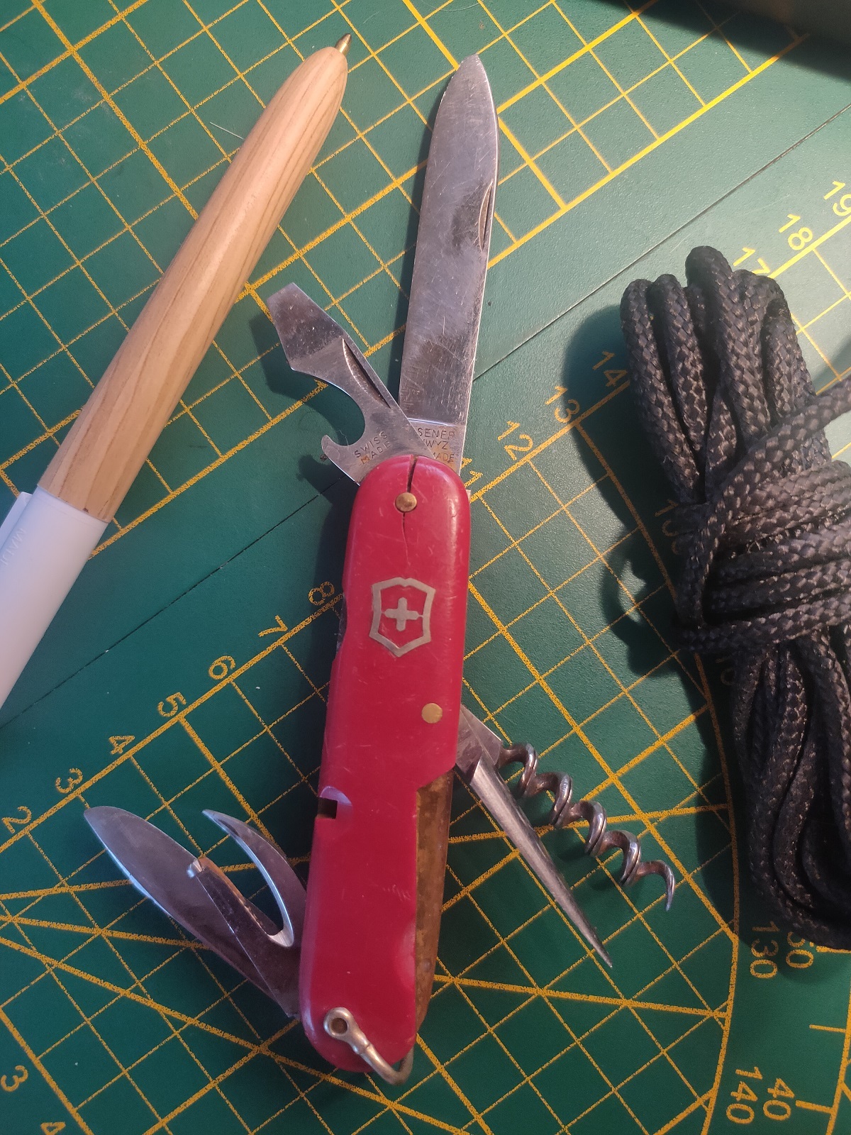

Je l'ai trouvé ! Sur le catalogue Victorinox de 1942, à la page 36, la référence 205 !
Je continue le nettoyage … Un moyen de réparer ou consolider les plaquettes ?
Hugo
Messages: 48
Inscrit le: 11 Avr 2020 07:38
Messagepar Papat » 11 Juin 2025 08:41
Alors là bravo. Un Bargeon quasi neuf et un pti Suisse historique ! 8)
Pour les plaquettes je tenterai une infiltration avec de l'Aradite normale. C'est ce qui tiendra le mieux. Le temps de séchage te permet de nettoyer proprement ce qui déborde. Attention à ne pas utiliser un dissolvant qui abîme les plaquettes.
Pas d'acétone, faire un essai avec de l'alcool à brûler.
