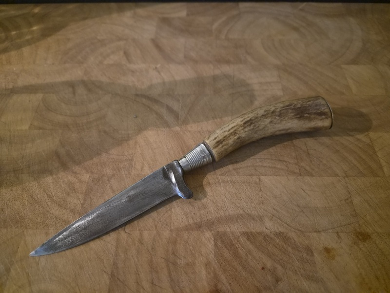

Messagepar baalot » 11 Sep 2026 10:21
J'en ai toujours cherché de ça. Il est pas pire pour les 8 balles qu'y m'a coûté. C'est rigolo j'imaginais pas, la lame est super épaisse au dos du talon, et s'affine beaucoup jusqu'à la pointe.
Bon, là y coupe pas mais on devrait pouvoir arranger ça.
