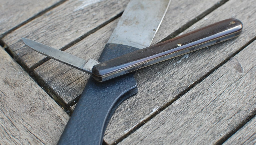

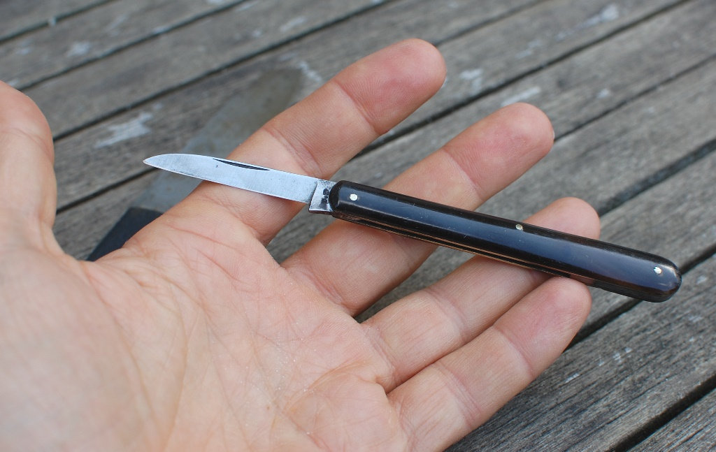

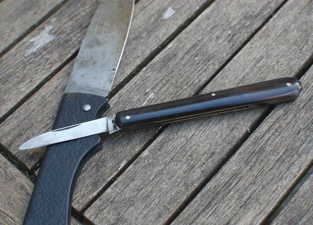

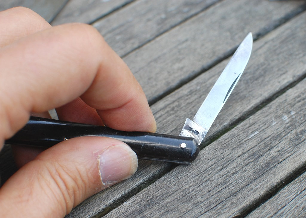

Messagepar freddy1 » 06 Sep 2015 13:34
aucune idée pour les initiales LV, ni comment redresser la lame en argent (en tapotant doucement sur une surface plane avec un petit marteau?)
belle peche ces deux jours, en tous cas... :pasmal:
pour moi, remise en état du p'tit plumier.
la pointe etait cassée, alors passage à la pierre diamantée, et hop !
il doit pas etre rare, parce que y'a le même en vente sur l'abbey... :mouarf:
http://www.ebay.fr/itm/121751080540?_trksid=p2055119.m1438.l2649&ssPageName=STRK%3AMEBIDX%3AIT
TD, çà vous it quelque chose? :?:

Messagepar freddy1 » 06 Sep 2015 18:06
bon, la lame n’était pas non plus détruite, comme le prouve la photo... :D (dernière lame du bas)
l'argent c'est plus mou que l'acier, donc çà sera plus facile normalement.

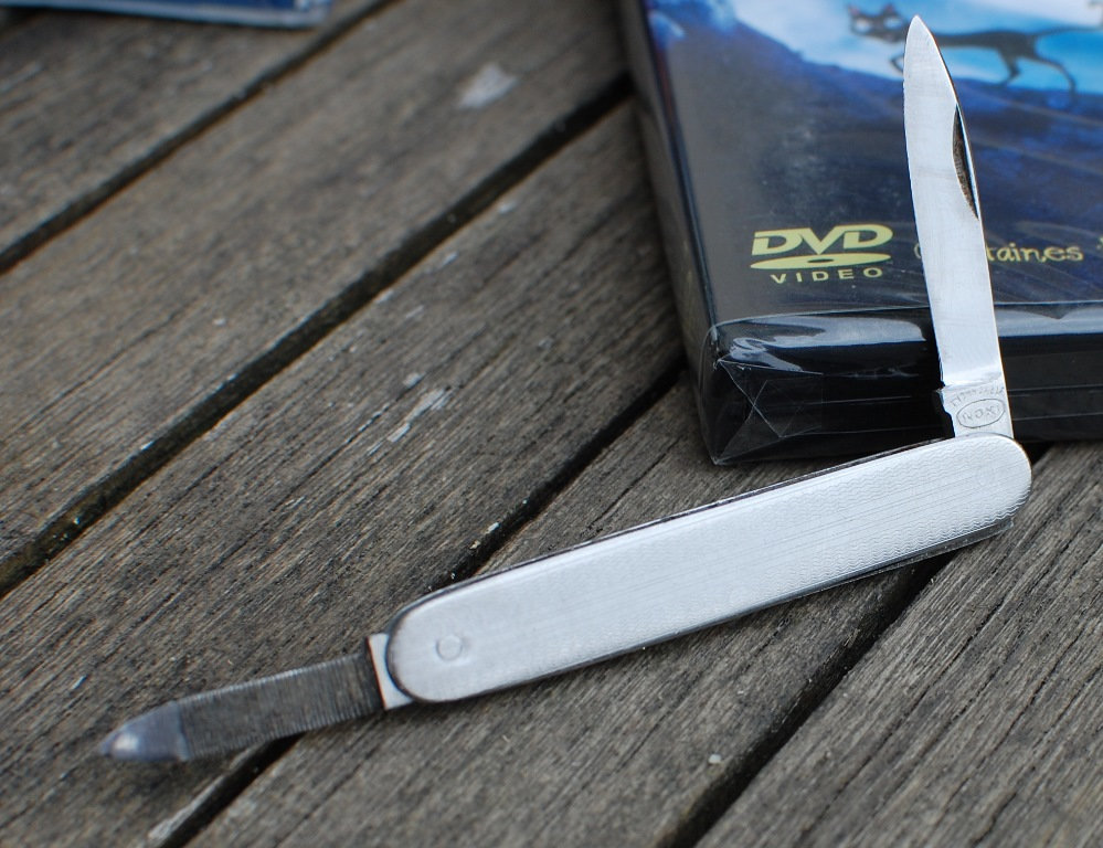

et un petit canif inox
stampé "inoxydable NOXI", donc c'ets pas d'la merde ! king
50 centime, mais quand on aime, on compte pas ! :snob:

Messagepar Chiparus » 06 Sep 2015 18:13
Je l'avais bien vu Freddy c'est pour cela que je trouvais cela bien fait ...C'est quoi comme pierre diamantée que tu utilises ?
Chiparus
Messages: 89
Inscrit le: 31 Juil 2015 20:02
Messagepar freddy1 » 06 Sep 2015 18:23
des barres de sharpmaker spyderco couvert de poudre de diams.
pour donner la forme.
et ensuite, une barre diamanté fine diafold
Fine (F - 600 mesh/25 micron),
Extra Fine (E - 1200 mesh/9 micron),
