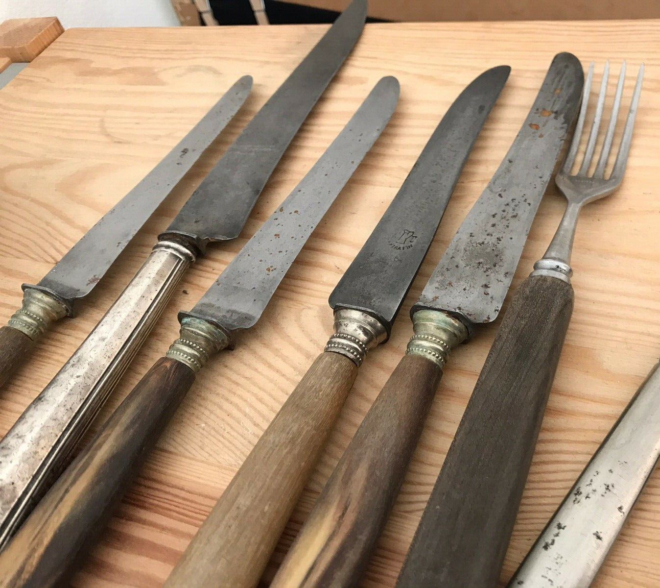

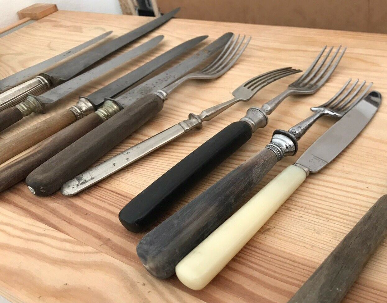

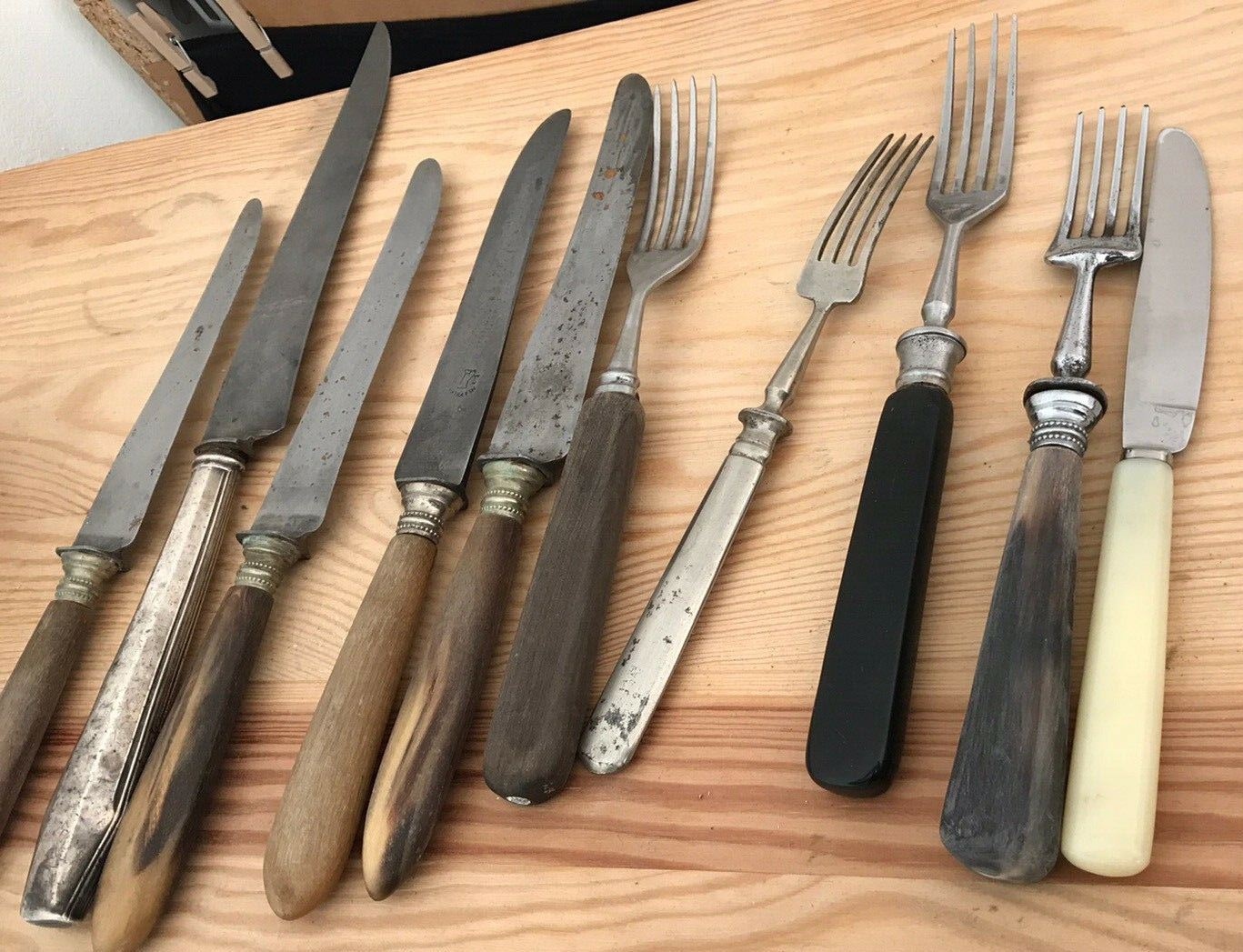

là, j'envoie à Debreskung et GG, ils s'ennuient cloîtrés chez eux... :mouarf:
mais si tu veux t'occuper, je peux t'envoyer de quoi te faire un sympathique set de table... :capello:
J'attends ça en partance d’Allemagne... :ange:

Méfie toi, ce genre de couteaux est souvent assemblé avec une sorte de "glue" noirâtre dans le manche, ma mère en avait dans
une sorte de ménagère archivée dans un buffet, à la longue à la chaleur ça se dilate et la colle suinte, un truc merdique à nettoyer... :oops:

Je pense que c'est du bitume :capello:

Ca se pourrait, c'était la plaie à nettoyer, et à remplacer j'en parle même pas.

c’est certainement une sorte de ciment coutelier fait maison :D :ange:

Vaut mieux du vrai ciment coutelier, c'est bien plus commode ! Il m'en reste une paire de blocs envoyés y a un ou deux ans par notre défunt Jean Issard qui a déjà servi (merci Jean, tu nous manques !)…
En tout cas, impatient de recevoir les rebuts de Freddy, je vais pouvoir m'amuser un peu... la poste est un peu longue ces temps-ci, mais ça me donnera le temps de cicatriser, je suis ouvert un doigt en frottant une vieille lame ce matin :mouarf:

Le ciment coutelier on en a déjà parlé. C'est un mélange de colophane et blanc d'Espagne, fondus pour former une pate qui permet de fixer les soies des couteaux de table. Si mes souvenirs sont bons, faut chauffer pour démonter.
Il me semble qu'il y avait un wip (peut-être de bpc) pour expliquer le remplacement d'un manche de couteau de table, mais où… ?

c'est assez simple d'utilisation:
on réchauffe doucement ce ciment dans une louche, par exemple, ou une petite casserole.
il devient rapidement liquide comme du caramel.
à ce moment là, on le verse dans le manche et aussitôt, on y place la soie.
ça prend vite.
attention, ça peut être dangereux( coulure sur les doigts ou projection dans les yeux.…) !!!
