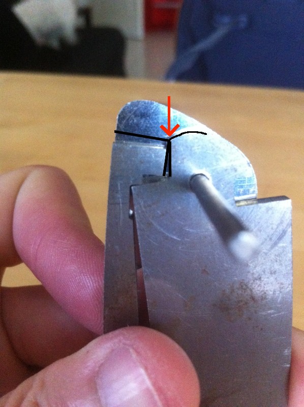

Je ne saisi pas trop Jérôme. Désolé. Pourrais-tu m'expliquer plus précisément. Car si j'ai bien compris ce que tu me dis la lame n'a pas vraiment de "force" en position fermée tandi que si le bout de ma bascule agit plus bas sur le talon, cela demande plus de force plus ouvrir la lame et donc plus de sécurité.

plus ça appuie loin plus tu vas profiter de la force du ressort, si tu vas trop loin ça devient un piège à poussières par contre

Là, tel que c'est, ça n'ajoute pas un cran supplémentaire à l'ouverture?

Crichon a écrit:Là, tel que c'est, ça n'ajoute pas un cran supplémentaire à l'ouverture?
Pas vraiment. Le talon de la lame n'est pas fini, il faut encore que je le polisse. Je vais casser l'angle, du coup il n'y aura pas de cran.
@Jerome: merci beaucoup pour les infos. Je essayer ça.
