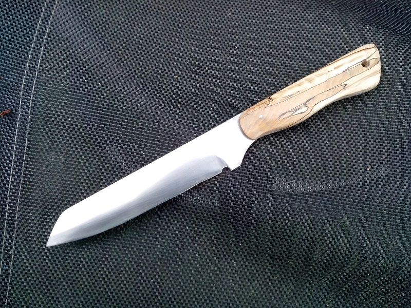

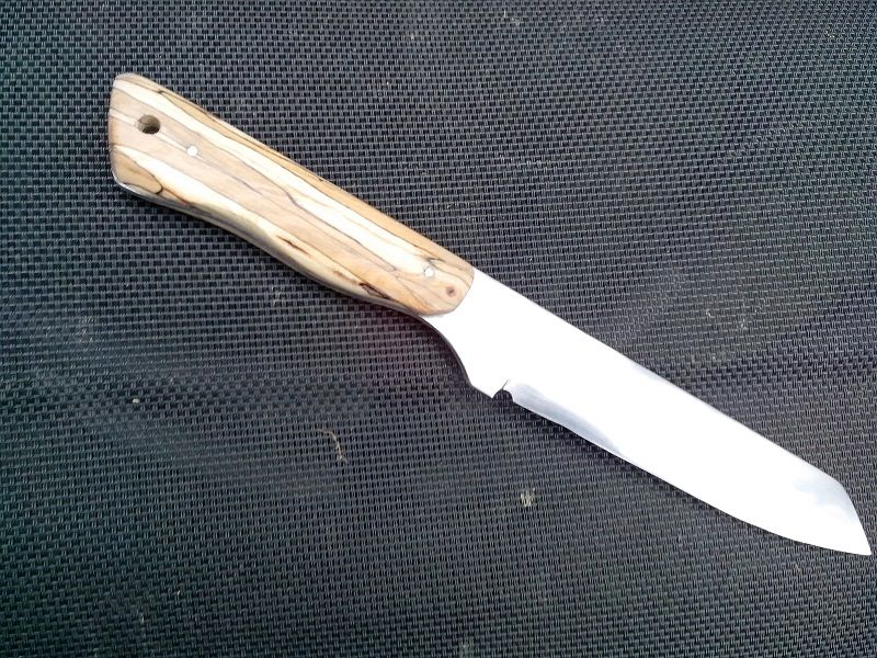

Messagepar senpereko.labanak » 15 Mar 2014 16:53
pas le temps de finir le couteau ce we
alors voici les photos avant finitions merci demonex pour ton dessin et les autres pour votre aide thup

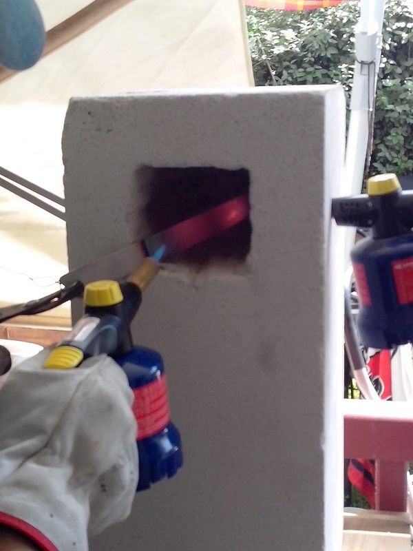

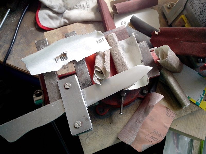

Messagepar senpereko.labanak » 10 Mai 2014 14:43
Egun on !
un deuxième fixe en cours de fabrication

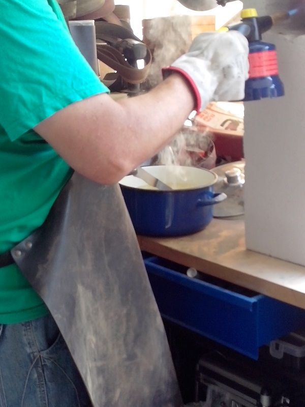

sur un autre post ou je demandais comment faire mon émouture au Back j' en étais là de mon couteau commencé à la lime
après encore un long moment à la lime (à peu près autant que toi lebowsi si ça peut te rassurer :D )
j'ai usé quelques feuilles de papier à poncer avec ma lime comme cale
après encore quelques papiers à poncer allumage des deux pistolets :mofia:
puis plouf mais photo prise un peu tard on voit un peu de fumée dans la gamelle bleue à gauche

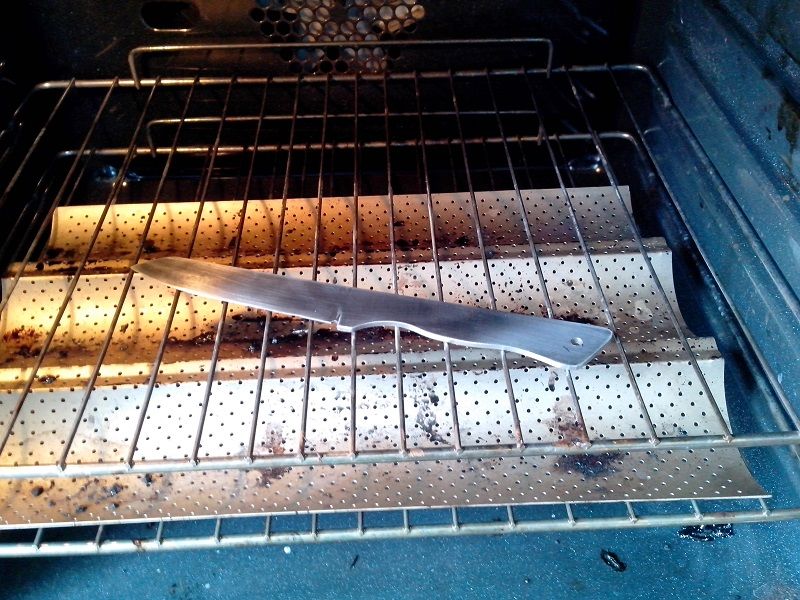

enfin 200 degrés pendant une heure
la suite à la sortie du four :D

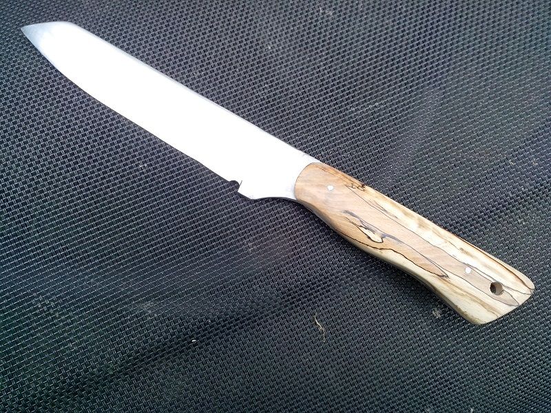

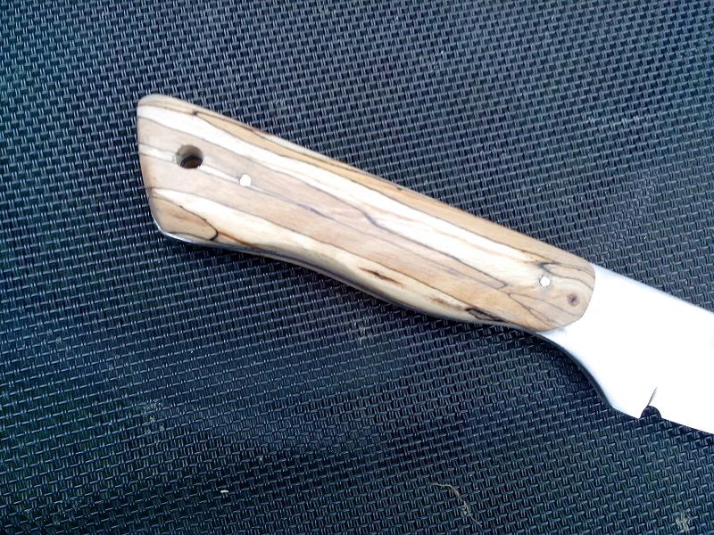

Re: pas sur de bien faire

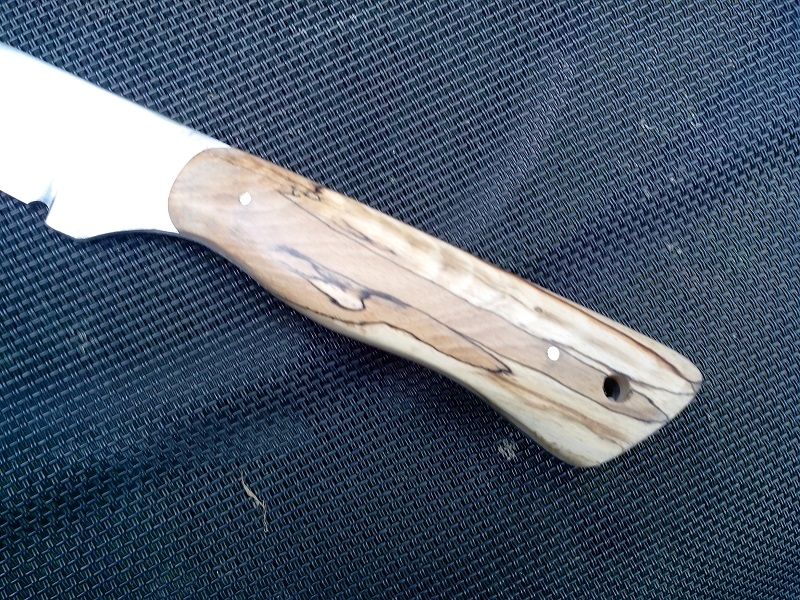

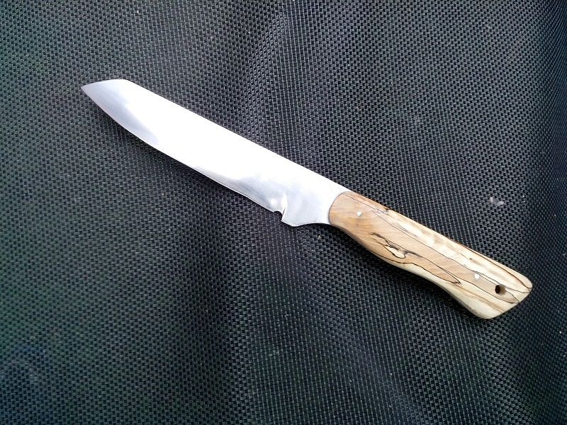

Messagepar senpereko.labanak » 10 Mai 2014 19:29
j'arrête là pour ce soir reste deux trois finitions mais je ferai plus tard :D
le manche est en hêtre échauffé
heureusement en vrai le couteau est bien mieux que sur ces photos PPP :D
là on dirait un couteau à pain sans les dents :shock:
alors qu'en main il est sympa 8)
la lame est en xc75
epaisseur 3mm longueur totale 24 cm lame 11.5 cm depuis le ricasso
