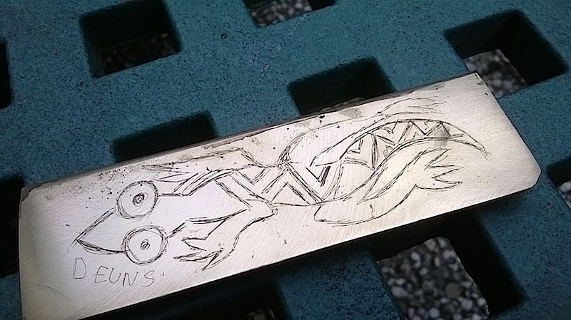

Bonjour les jeunes.
Je suis à la recherche de conseils gravure. J'ai du vernis, de perchlo, des doigts et c'est presque tout.
L'idée c'est de creuser du laiton, du cuivre et de l'acier.
Pour l'instant j'ai tenté un truc vite fait pour voir mais l'essai n'est pas concluant.
Merci d'avance. :chin:

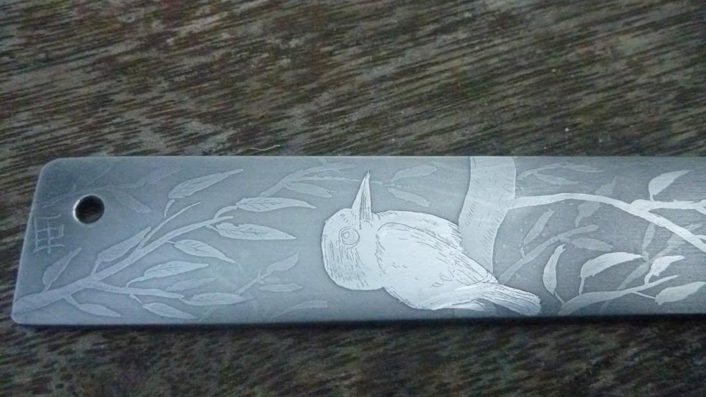

Messagepar gaston » 26 Juil 2014 00:43
Pour de bons résultats je trouve que le mieux est de faire une gravure en positif: la plaque elle meme passe a l'acide et le motif est protégé.
Pour plus de profondeur il est aussi possible de graver par couches successives.
Dans cet exemple, l'oiseau a été gravé en premier, ensuite le branche sur laquelle il est perché, et enfin les branches en arriere plan.
Ça prend un peu de temps, mais le résultat vaut bien un peu d'effort et de patience.

Messagepar deuns » 26 Juil 2014 09:28
Merci Gaston , c'est tout bon ! thup
