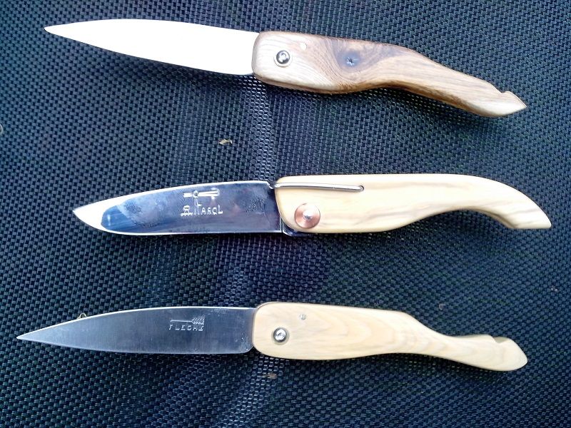

Messagepar senpereko.labanak » 08 Juil 2014 20:21
seblepanda a écrit:des rivets matés seraient plus jolis
ou des vis noyées en partie
par contre le manche du 1er dépasse le dos de la lame, dommage
bah tu m'avais deja parlé de vis noyées et d'enlever les rondelles mais j'ai pas de vis à tête fraisée et du coup avec la tête ronde bé je trouve plus joli de laisser les rondelles
pour l'axe maté j'essayerai sur le suivant mais faut que je trouve une lame qui aille dessus ou que je la fasse mais je suis pas sur d'être capable de faire des lames très fines
je vais voir si je peux faire quelque chose avec des Pallares :D
pour le dos du manche je répare ça demain merci

deuns a écrit:ça me rappelle le profil de l' ancan de chez Farol
bé je viens justement de m'en acheter un en Bretagne ya 4 jours j'avais trouvé le blocage de lame très sympa et il coupe méchamment :yet
j'ai trouvé aussi que c'était le même genre mais dans son couteau ya pas l'idée de la jambe de cheval

senpereko.labanak a écrit:Image
Très belle idée et jolie réalisation senpereko... Les deux lames vont tout à fait bien avec le style que tu as donné au couteau avec la jambe de cheval... Bravo ! Et ça fera un couteau de plus dans la vitrine d'ET thup

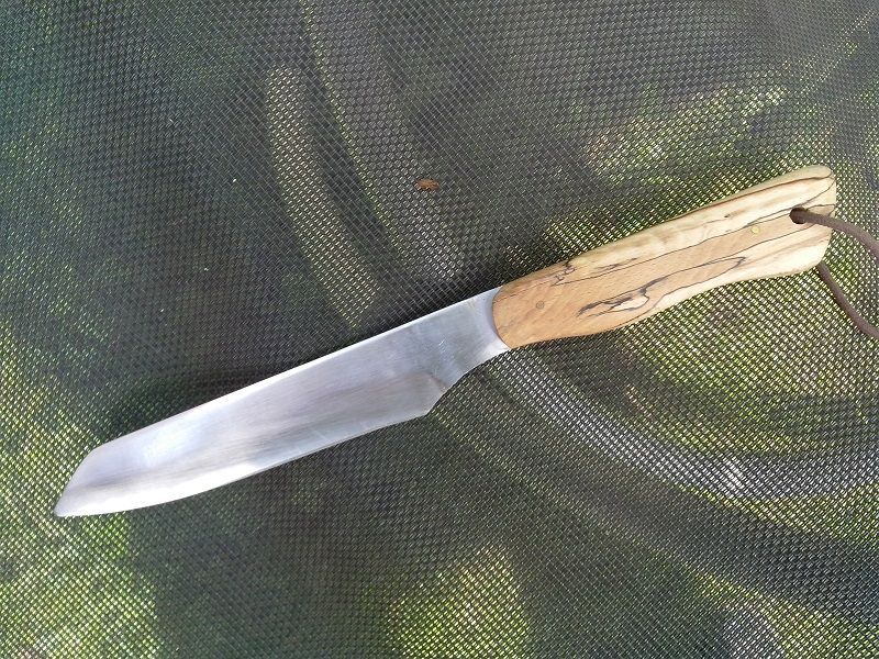

Messagepar senpereko.labanak » 16 Aoû 2014 15:30
kaixo !
j'ai fabriqué une lame il y a quelques temps du xc75 en 3mm j'aime bien la forme de la lame mais j'aime pas du tout le couteau final :roll:
je pense en faire un piémontais qui donnerait à peu près ça comme forme ouvert :D
une espèce d'higo-senpereko-london-labanak quoi :lol:
mais une fois de plus c'est sans filet et je suis pas sûr de découper la lame comme il faut on va bien voir :D
vos conseils sont vraiment les bienvenus thup

Messagepar Rootard » 17 Aoû 2014 22:33
Je pense que tu devrais dessiner sur la feuille de papier qui masque le manche de ton actuel couteau, la forme que tu vas donner au talon de la future lame, de sa lentille ainsi que le positionnement de l'axe de rotation de la lame du piémontais. Ensuite, je t'encourage à découper (dans un carton épais par exemple) la forme de la nouvelle lame et dans un autre carton le manche. Tu "punaises" les deux à l'axe pour tester la cinématique de l'ensemble. En effet, j'ai un peu peur que l'évidement utile pour positionner l'index (sur le couteau actuel) soit pile à l'endroit ou il faut mettre le pivot du futur couteau pliant. Du coup ça risque d'être difficile de réaliser le pliant dans une zone sans matière. En faisant ce test au carton, ça t’évitera de bousiller la lame si la transformation se révèle impossible.
Sinon tu peux sans doute sauver ton couteau en refaisant le manche plus long qu'il n'est à présent. Ce qui choque à mon avis c'est le ricasso beaucoup trop grand. A voir...

Messagepar senpereko.labanak » 18 Aoû 2014 10:15
merci rootard :chin:
la lame est déja coupée et c'est bien l'évidement actuel qui me pose souci ça me laisse peu de choix pour l'emplacement de l'axe
le seul choix que je vais avoir c'est de positionner ma lame plus ou moins haut dans le manche
j'ai commencé un wip comme ça on voit au fur et a mesure ou j'en suis ….
et ça me donne une raison supplémentaire de pas me planter :D

Messagepar Rootard » 18 Aoû 2014 19:49
Mince alors... Ok, publie les photos de ton wip alors. Des fois qu'elles fassent surgir une idée nouvelle.

Messagepar verbalinsurection » 20 Aoû 2014 21:50
Dommage de perdre ce beau manche, mais hâte de voir la suite
