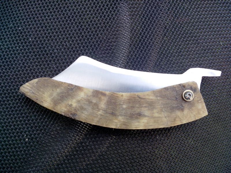

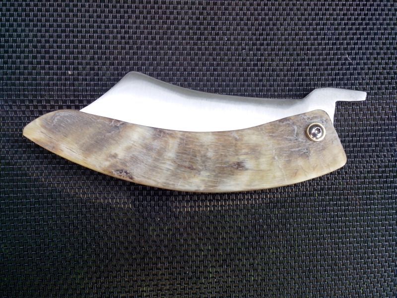

encore un wip piémontais

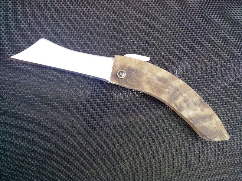

la lame est en xc 75 et le manche en manex (bélier Basque)
j'ai fait la lame hier dans un morceau d'xc 75 je lui ai fait une forme Belharra (j'en avais déja fait une)
le couteau fermé doit montrer une vague et pour rester marin la lame a une forme corsaire

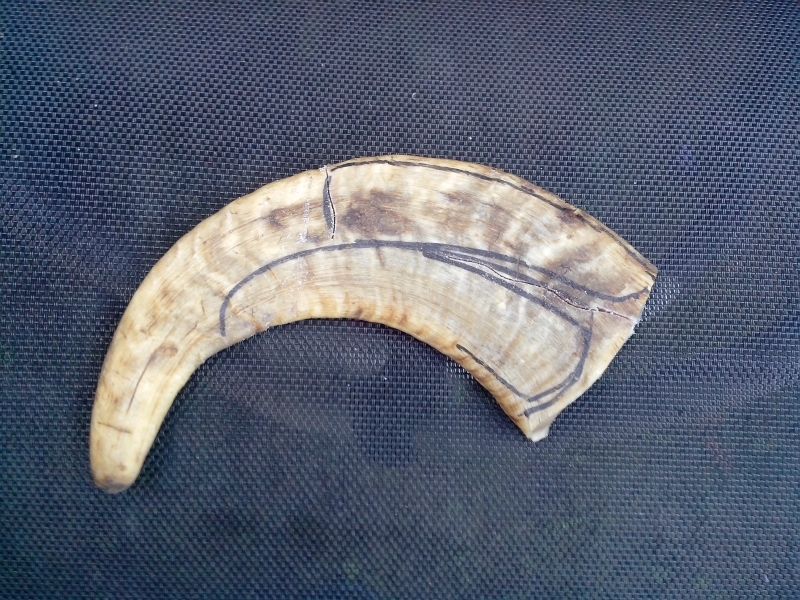

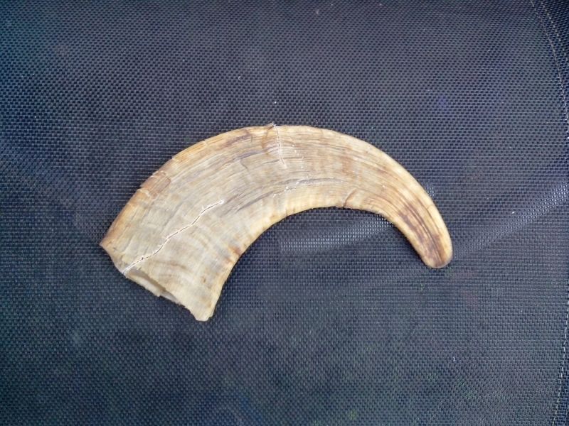

Mon maitre coutelier m'a donné une corne de Manex déja aplatie
heuresement car je me vois mal faire bouillir des cornes à l'huile sur le balcon :yeux: :yeux:

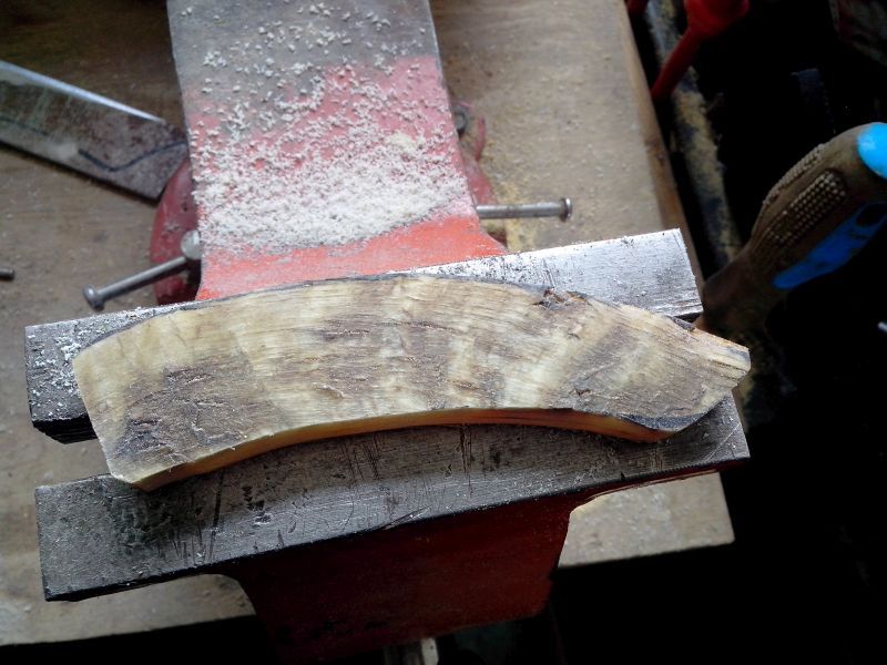

dessin du manche sur la corne et là youpi si je coupe pile poil je peux en faire un deuxième :yet
détourage au mini back
je vérifie avec le manche du premier Belharra que tout va bien :D

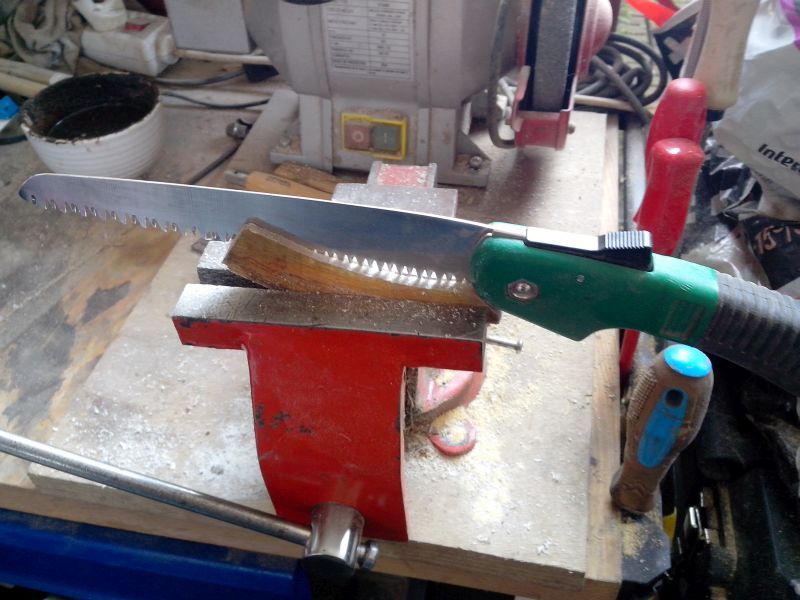

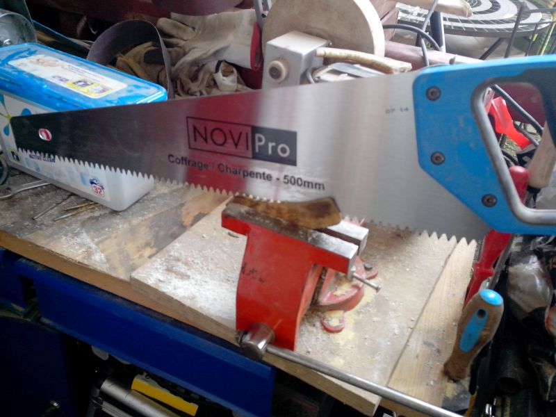

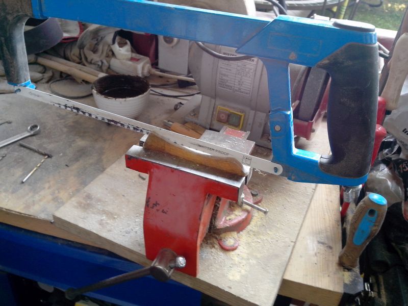

fente du manche la première fois avec une scie à métaux pour être précie et guider les plus grosses scies
un peu plus gros
les choses sérieuses … 8)

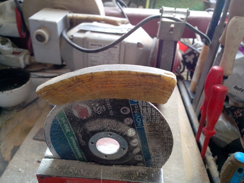

enfin la bonne largeur avec un disque de 3mm d'épaisseur et de l'huile de coude

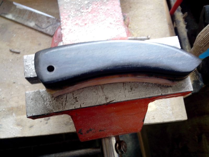

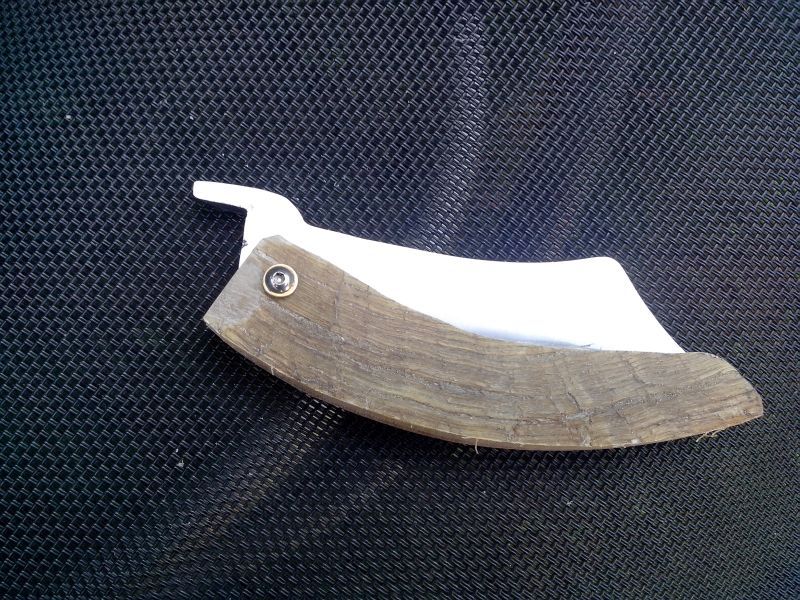

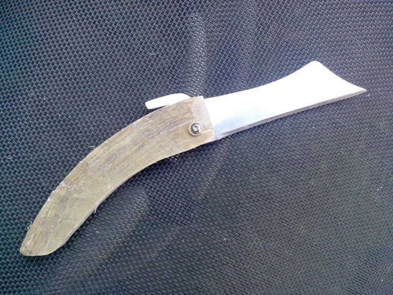

montage à blanc pour voir si tout va bien
montage à blanc ok

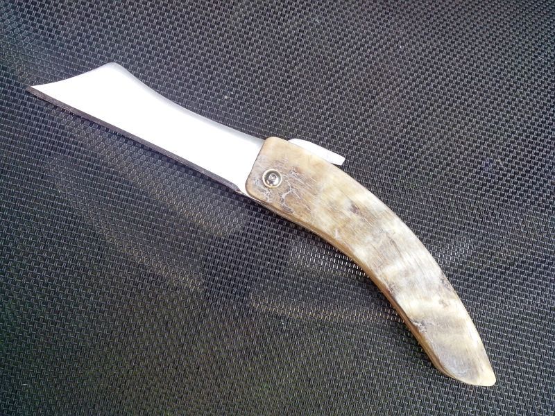

il me reste à arrondir les angles et à poncer et polir
enfin moins que d'hab pour qu'on voit bien le Manex (à prononcer manèche :D )

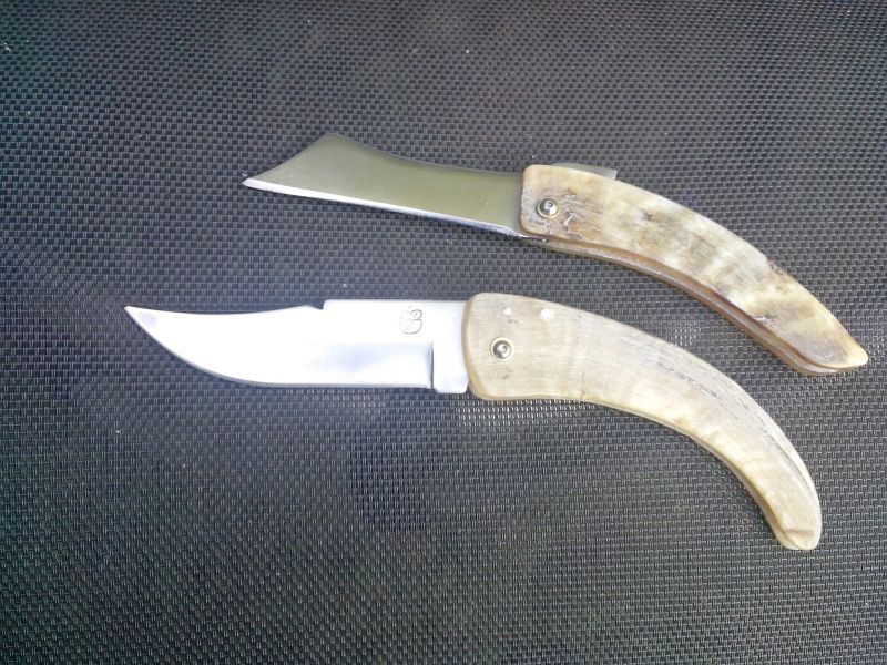

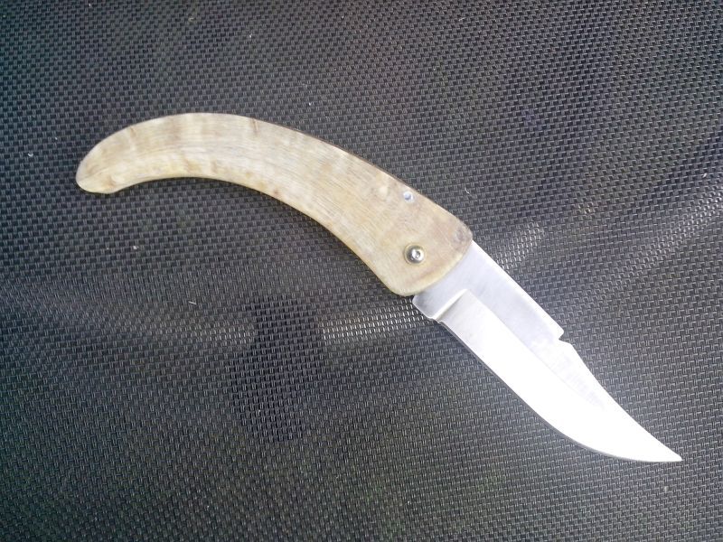

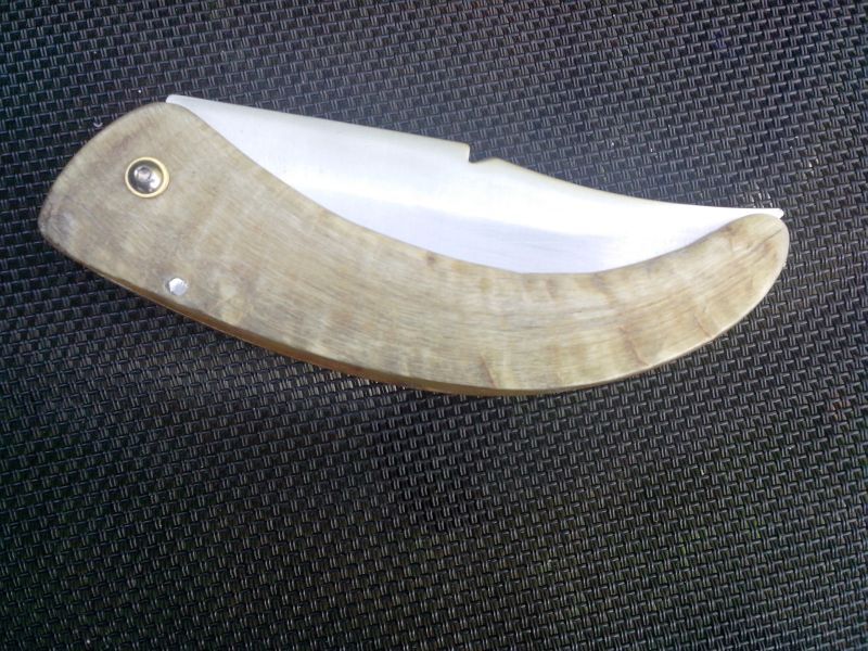

la suite :D
le couteau fini

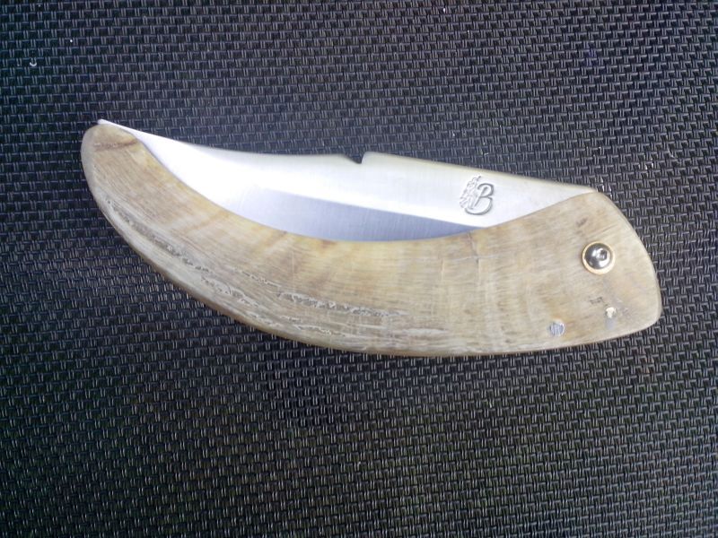

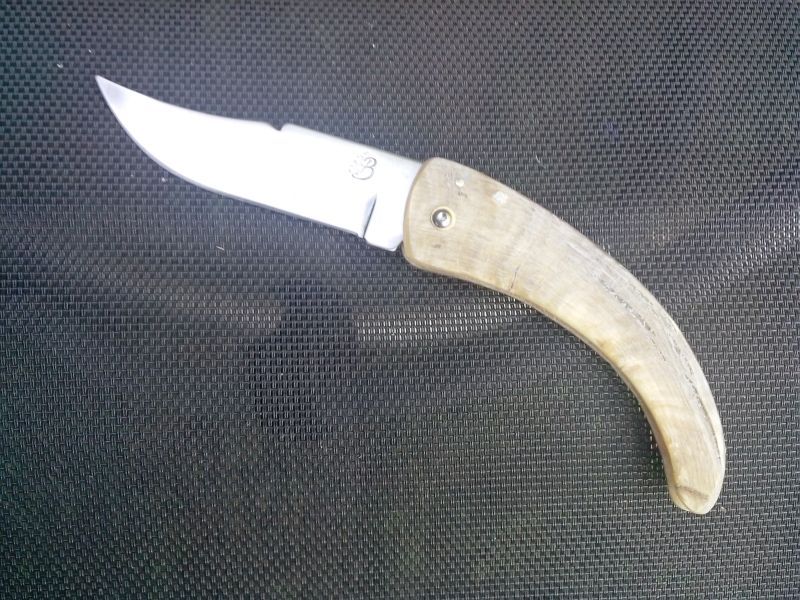

avec le reste de corne j'ai eu de quoi faire un couteau style corse
j'avais une lame inox de la coutellerie du Bastion de Porto Veccio
et j'ai fait ça :D
faut que je creuse un poil plus le manche pour pas que la lame pique :)
la prod du jour :D
dites moi ce que vous en pensez svp

Messagepar verbalinsurection » 06 Sep 2014 13:20
Il est très sympa le couteau corse ! et le rendu de la corne est super

Je vais continuer a faire la lame corsaire et essayer de me faire une lame style Corse a moi et non pas achetée

Messagepar senpereko.labanak » 07 Sep 2014 20:15
Bé c est ce que je croyais :D
Quand j ai mis le masque j ai espéré que ça filtre aussi les odeurs
Mais c était loin d être dramatique …
Après c est pas moi qui l ai fait bouillir :lol:
En tout cas j ai bien aimé travailler cette corne et je recommencerai avec plaisir
Il me reste un petit bout de corne et un opi de 8
Je verrai bien un higopinel en Manex si la corne s y prête :D
