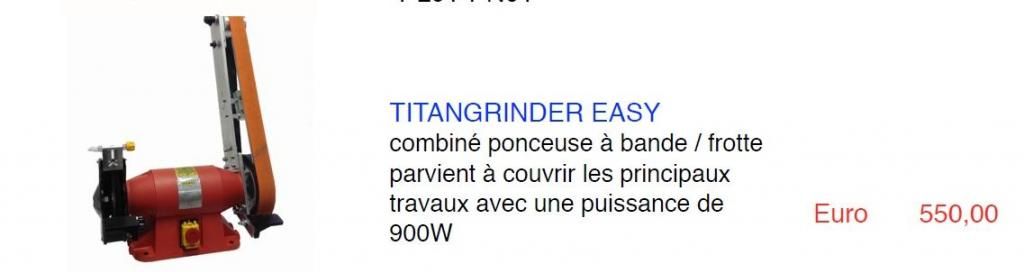

Messagepar senpereko.labanak » 27 Sep 2014 16:20
j'ai trouvé ça chez titangrinder et ça me tente bien :D
ya pas de variateur ni de roues interchangeables mais ça a l'air suffisant pour ce que je fais et surtout bien mieux que le mini back pour maxi pauvre
en fait je vais poser la question à l'envers :shock: :
qu'est ce que je ne pourrais pas faire avec cette machine ?
j'aimerai faire mes lames et mes manches avec ce back
merci d'avance

Messagepar senpereko.labanak » 04 Oct 2014 21:45
j'aimerai savoir :
si 900w c'est assez
si je peux faire des émoutures propres
et si ya des trucs de coutellerie que je peux pas faire avec
merci d'avance :D

Messagepar Fred.A » 04 Oct 2014 22:11
Ben c'est bien moi je trouve. Pas mal mieux que ce que j'ai en fait :lol:
J'ai modifié une ponceuse avec un moteur de 1/2 hp pour faire mon back. Ça équivaut environ à 368w si je me trompe pas. Tous les avis que j'ai pu entendre disent que c'est vraiment pas assez... Je n'ai jamais étouffé le moteur jusqu'à maintenant et je me suis jamais dit '' faudrait vraiment que je puisse sortir une émouture en moins de trois minutes...''.
900w ça te donne un peu plus de 1 hp de force, ce qui me semble tout à fait convenable. Faut arrêter de croire qu'un back ça doit systématiquement avoir 2 hp de force, un vario à 1500 boules, une roue de 300 et 14 configurations possibles pour être fonctionnel, ça dépend jusqu'où tu veux aller.
Pas de vario va te limiter dans la finesse des bandes (grains plus fins = ponçage plus lent) et la roue de contact qui semble venir avec ne te permettra peut-être pas te faire des émoutures sur des lames hautes si son diamètre est trop petit.
Et puis faire des émoutures propres, ça dépend pas de la machine, mais de toi ;)

Messagepar senpereko.labanak » 04 Oct 2014 22:42
merci Fred A :chin:
il me semblait aussi qu'il avait l'air très bien ce back
pourl'instant j'ai ça
et avec les roues en alu la bande glisse dès que j'appuie dessus alors pour les émoutures la bande fuit et c'est plutot compliqué :bouhouhou:
alors je sais que les émoutures dépendent surtout de mes mains mais avec une bande qui bouge pas et qui cale pas ça doit être plus facile
tu me demande ce que je compte faire ? bé des couteaux simples c'est ceux que je préfère
j'apprécie les couteaux bien léchés à mécanismes complexes ou au moins calculés et je trouve le travail impressionnant :chin:
mais les couteaux que je préfères sont les couteaux de berger en bélier bien costauds :D
et ça je crois que cette machine me permettrait de le faire

Messagepar Fred.A » 04 Oct 2014 23:32
La ponceuse dont je parle c'est exactement le même truc que tu as. Roue d'entraînement en alu et galet aussi, jamais eu le problème de glissement dont tu parles. J'ai l'impression que ça vient plus d'un problème de tension de la bande que du matériau de la roue. D'ailleurs la plupart des roues d'entraînement sont en alu.

Messagepar Stéphane Détrait » 05 Oct 2014 08:32
hello,
regarde la dimension des nades et surtout le coût unitaire du consommable. ensuite effectivement sans variateur, difficile de travailler tous les matériaux surtout ceux qui nécessitent une faible vitesse (bois, ivoire, …)
Cependant tu pourra y adjoindre un variateur en 220 sur l'alimentation pour le faire varier. Quelle puissance a ce moteur ?

Messagepar senpereko.labanak » 05 Oct 2014 10:17
Agur
Il fait 900w
La dimension des nades c est quoi ?
Merci

Messagepar christophe » 05 Oct 2014 11:03
senpereko.labanak a écrit:Faut que je voie ça alors
La bande ne serait pas assez tendue ?
la bande fuie parce que tu appuie trop fort.
si tu appuie trop fort c'est que la bande ne coupe plus. :)

Messagepar christophe » 05 Oct 2014 11:06
sinon, j'ai un back pollette, bâti sur le meme principe, ça marche très bien, après faut dompter la bête : ça tourne vite, donc les grains fins faut oublier.
par contre en grain 40 ça arrache nerveux… je m'en sert encore pour détourer et nettoyer les lames.

Messagepar Phoeniks67 » 06 Oct 2014 12:05
Titangrinder fait de très bonnes choses du point de vue technique et mécanique (j'ai le backstand Titangrinder). Cette bécane semble très bien avec les restrictions indiquées par les copains, à savoir le risque d'échauffement du bois lié à la vitesse que tu ne peux pas réduire. Il y a un plat qui permet de faire les émouture.
J'ai commencé avec la même machine que tu montres par ailleurs. Par contre j'ai demandé à Soucille de me fabriquer une roue caoutchoutée parce que je trouvais que celle en alu "saute" vraiment. Coût de l'opération une cinquantaine d'euros.

Messagepar nwar » 06 Oct 2014 12:44
Stéphane Détrait a écrit:Cependant tu pourra y adjoindre un variateur en 220 sur l'alimentation pour le faire varier. Quelle puissance a ce moteur ?
il me semble qu'un vario en mono 220 induit forcément une grande perte de puissance. Je crois même avoir lui que sur ce genre de machine c'est limite impossible a utiliser.

Messagepar bpc » 06 Oct 2014 13:16
[quote="senpereko.labanak"
et avec les roues en alu la bande glisse dès que j'appuie dessus alors pour les émoutures la bande fuit et c'est plutot compliqué :bouhouhou: [/quote]
ben, si tu ne peux pas acheter un backstand puissant, tu peux tout simplement trouver un moteur monophasé( genre, 1500 t/mn et 1 à 2 ch.), sur lequel tu te bricoles des disques abrasifs de diamètre 300 mm, environ:
une solution économique qui peut être aussi puissante que du matos professionnel !
