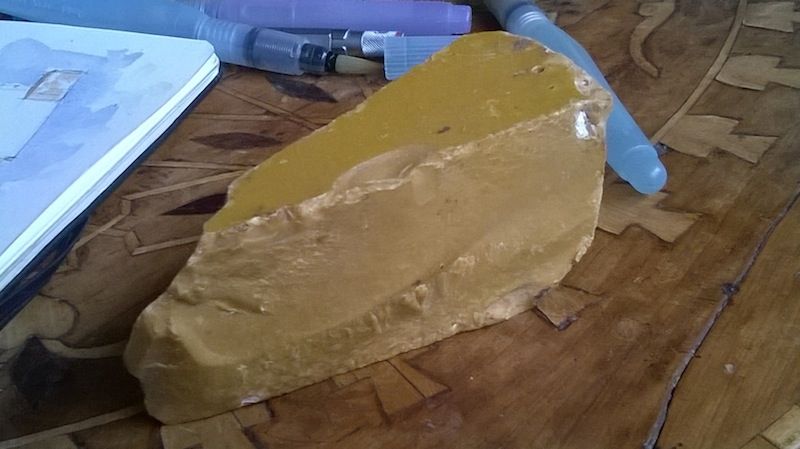

deuns a écrit:Bon alors je profite de vos lumières. J'ai un bloc de colle de peau de poisson. Et je voulais savoir comment ça s'utilise ce truc.
comme beaucoup de colles animales, dissolution à l'eau tiède. environ poids pour poids, voire moins d'eau.
se conserve mal, il faut en préparer le moins possible à chaque fois. tu en casses un bout, tu dissous, tu colle et conserve le restant au frigo
edit: j'ai oublié, si besoin chauffer au bain marie pour la fluidifier avant usage. (comme les autre colles animales.…)
maintenir sous presse le collage pendant 24h
se nettoie à l'eau + alcool.
PS ça pue ;-)
on dirait plutôt un morceau de ciment de coutelier, colophane+ blanc d'Espagne:
on le fond dans une casserole, pour obtenir une sorte de "caramel" pour cimenter les lames de couteaux de tables.

Ca va être vite vu, si ça fond dans l'eau chaude c'est de la colle, et si c'est du poisson, il n'y aura aucun doute à l'odeur.
En général (quand pas déjà pilée), les colles de peaux et certaines colles de poissons se présentent en plaques fines (3mm Max). J'en ai jamais vu en bloc comme ça. Elle vient d'où?

c'est sur que c'est du "ciment".
