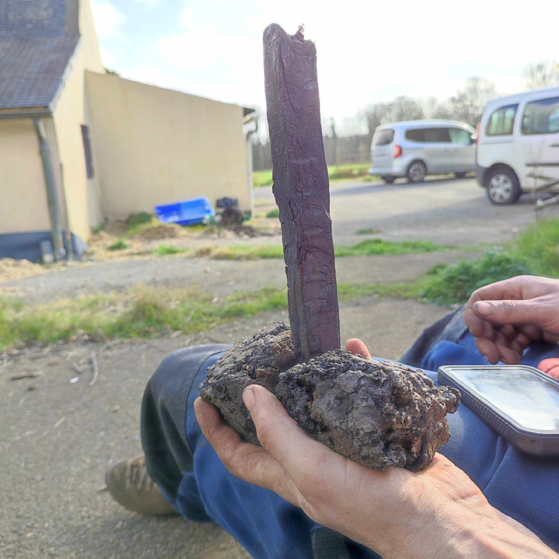

C'est juste l'emballage ^^
Pendant des sessions comme ça avec des amis, j'arrête pas de me dire à quel point je suis heureux de faire ce métier.

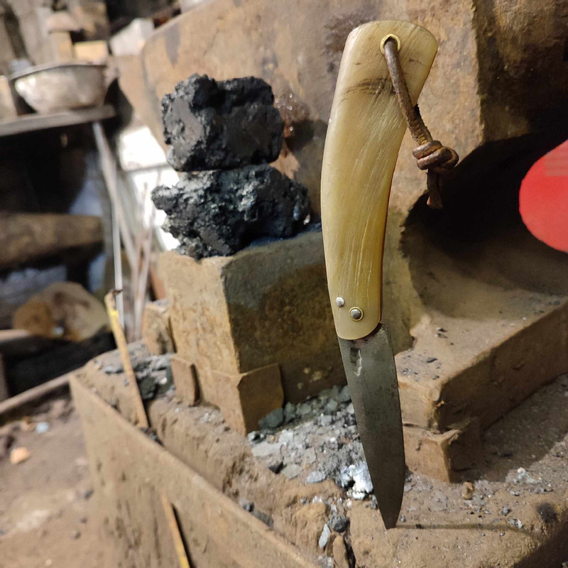

Donc on a produit 3 etoffes, et on en a travaillé une seule, voici le résultat:
On a quelques videos de frappe aussi qu'on va partager :)
Pour la suite du WIP faudra qu'on se retrouve de nouveau!
Je pourrais toutefois completer avec du grappage qu'on avait avait fait chez Nicolas Bertet pour le mettre en sandwich et donner un aperçu de ce que ca peut donner.
Martin en a qui a l'air prometteur en terme de motif/couleurs

En fait le grappage en termes métallurgiques c'est un peu comme une pochette surprise :D
Messages: 26431
Re: [WIP] Atelier ARTisANAL
Messagepar el-Lapsa » 06 Mar 2026 09:30
Alors oui et non ^^
Il y a quand même des paramètres sur lesquels on peut travailler pour favoriser le motif et le taux de carbone, notamment dans les charges d'acier qu'on y met, via le poids total de chaque charges, le calibre des morceaux d'acier, le temps entre chaque charges.. mais bon c'est du tatonnement.
Et comme pour ces choses là on apprend en essayant de faire varier qu'un seul paramètre a la fois, c'est pas toujours évident. Le four fait par Martin permet au moins d'avoir toujours le meme, ce qui est un facteur assez important, mais chez moi on a pas utilisé le même charbon que d'habitude par exemple.
