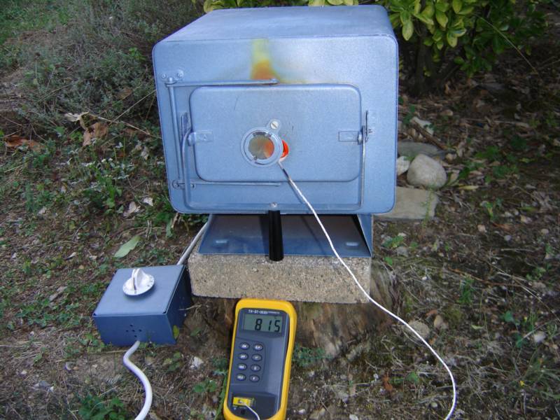

j ai trouve ça pour 30 euros (bon je risque pas grand chose)
c'est un four céramique 220v 1000 watts montant au alentours de 1000°
cavité interne : 6cm de haut, 10 de large et 16 de long bref parfait pour de petites lames
je pense y greffer une sonde pour la température
par contre si vous connaissez des moyens de la réguler, je vous écoute !

Messagepar Stéphane Détrait » 21 Sep 2009 12:32
pour 30 euros je risque pas grand chose de toute maniere
bon je vais chercher une sonde sur la bair puis voir pour une regul

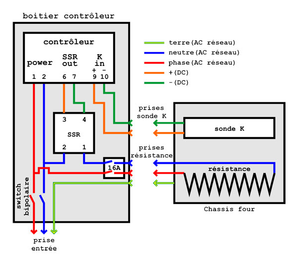

Il te faut une sonde, un relais SSR et un contrôleur, après il te faut plein de fils et brancher tout ça correctement, si tu cherche bien j'ai mis mion schéma quelque part ici (il doit être sur forgefr aussi).

Messagepar oufti » 21 Sep 2009 19:17
Cloncky a écrit:La régulation se fait avec le petit boitier qui va bien...
Exemple: http://minilien.com/?4Fi0U3tCwc et ici il y a même un SSR 40A (plus que suffisant) de compris.
Voila à quoi ça devrait ressembler au final, il manque les câbles et la prise de la sonde K qui arrive au contrôleur, de plus il y a une alarme ici.

Messagepar oufti » 21 Sep 2009 20:33
saiguerac a écrit:ton lien c'est juste le controleur ok la sonde k je la trouve aussi sur la baie mais le SSR ?? en boutique d electronique ?
Le lien ebay que je t'ai donné pour le controleur il y a un SSR, faut lire ce que j'écris.
Re: four de trempe
Messagepar oufti » 21 Sep 2009 20:35
Je crois que c'est le bon.
Re: four de trempe
Messagepar Ratdegout » 21 Sep 2009 20:39
merci pour ce schéma. Ca me sera peut être aussi utile un jour

Messagepar MMB » 21 Sep 2009 22:09
