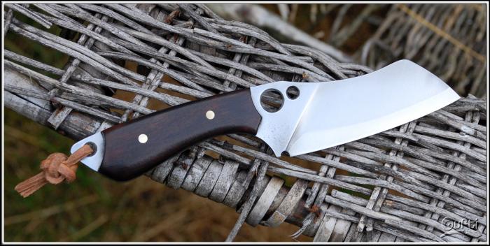

oufti a écrit:Image
:coeur: :coeur: :coeur: :coeur: :bave: :bave: :bave:
