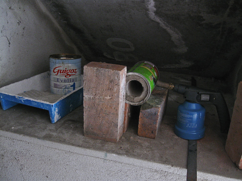

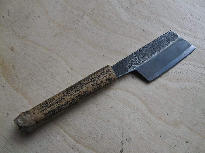

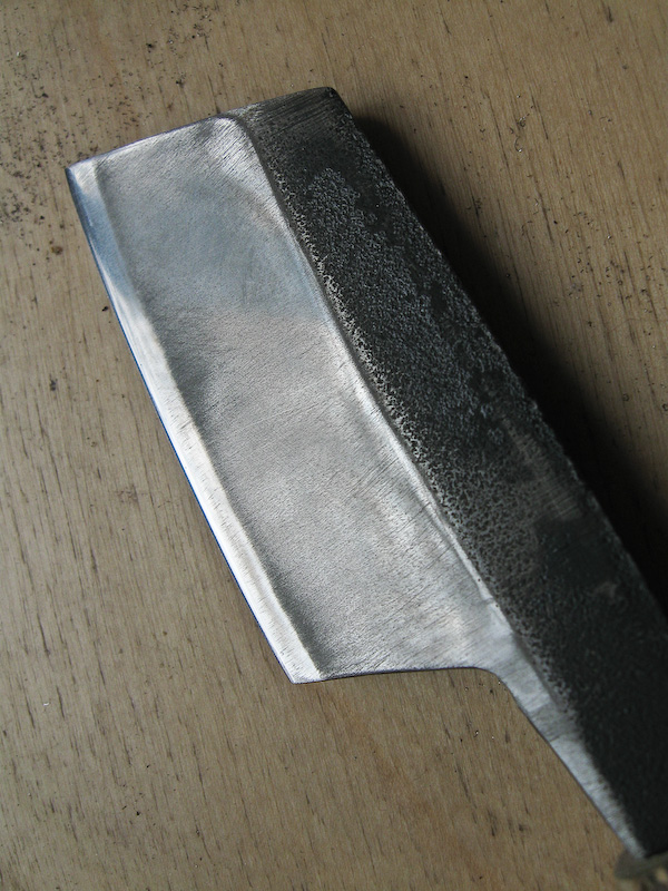

Je voulais tester mon petit four fabriqué dans une boite en fer pour tremper une petite lame. J'ai improvisé un truc à mi-chemin entre le rasoir, le Kiridashi et un mini-couperet, pas mal inspiré par un Hocho de Takeda pour la forme. Pour le manche c'est la discussion sur un manche de couteau d'Aliaswonder qui m'a inspiré. Pas forcément beau, mais il me sera utile, et j'ai recherché la simplicité maximum dans la fabrication.
L'acier est un reste de sandwich de "white paper steel" et fer fabriqué par hitachi au japon.
Découpe à la main après tracé directement sur l'acier (technique Cardoso :chin: ) :

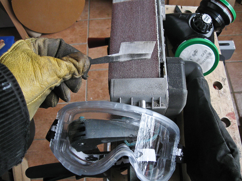

Emouture avec la perceuse à bande retournée. Le masque occulaire Bollé est pas mal du tout, pas cher, va bien avec le masque respiratoire et même des lunettes en dessous. thup

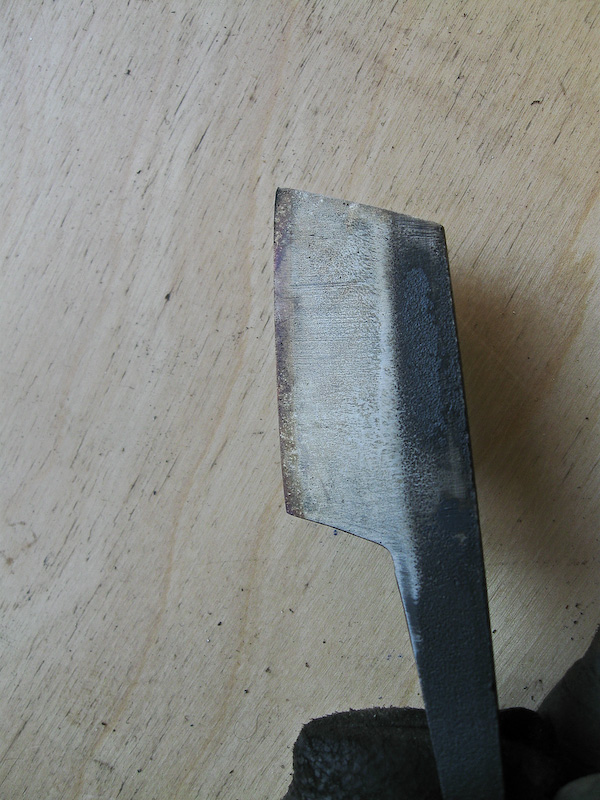

On voit la différence entre le fer et le coeur en white paper steel. C'est pas parfaitement symétrique des deux côté, mais ça me va, et il reste un tout petit peu d'épaisseur au niveau du fil.:
La "coffee can forge", se comporte pas mal, pour une aussi petite lame. Pour une lame normale, il faudrait que je revoie la partie chauffe pour quelque chose de plus puissant...?
Chauffe à l'oeil, trempe à l'huile, nettoyage et un premier revenu rapide au chalumeau:

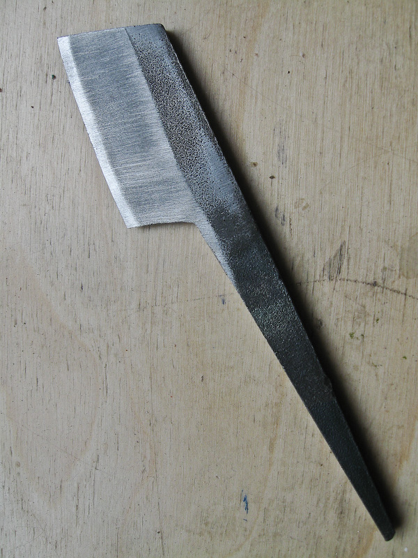

Après un revenu au four, une heure à 200°, la lame est polie sommairement et affutée une première fois:

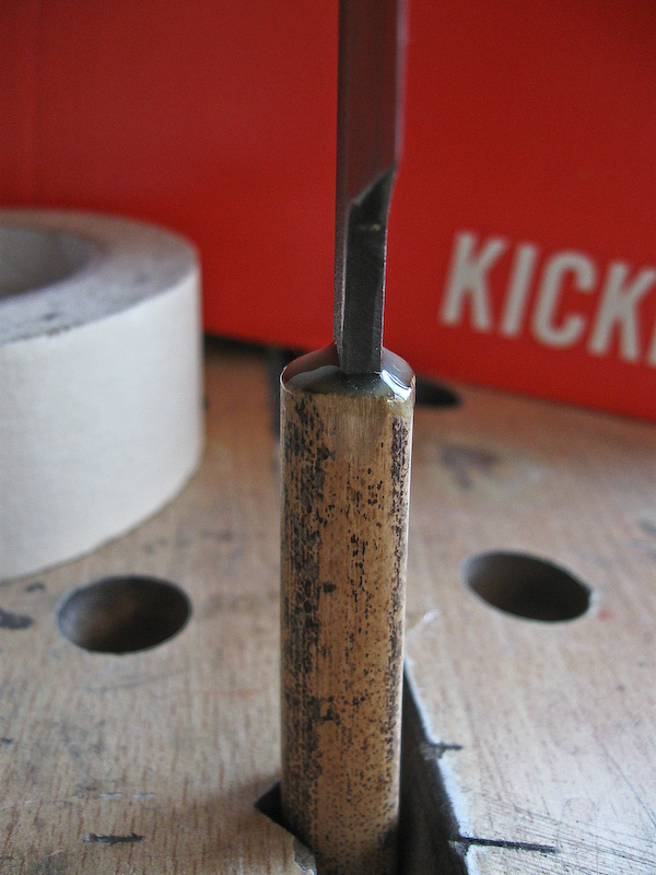

Le manche maintenant. Un vieux bout de bambou ramassé au parc. Pas besoin de percer, y'a plus qu'a couler la colle dedans.
Dernière vérification pour la prise en main:
L'époxy en train de prendre. Ca servira de virole/bouche-trou en même temps. Pas beau mais efficace. Et ça aussi c'est emprunté aux couteaux de Takeda:
voilà, ça sèche. Ensuite je verrais si la lame à besoin de plus de finitions, et il faut que je pense à un étui :ouinon: à moins que ça reste sur mon bureau?
A suivre. ;)

Messagepar freddy1 » 05 Avr 2010 11:03
très sympa ! thup
impressionnant en tout cas; çà a l'air hyper simple, mais dans la réalité, çà doit être autre chose... :D
tu devrais passer l'émouture à la pâte puma, pour que çà soit bien brillant (tout en conservant la calamine du dos bien sur !)

Messagepar theantonin » 05 Avr 2010 14:49
Joli boulot, ça donne vraiment envie de s'y mettre.Petite question: où as-tu trouvé ton acier japonnais?
theantonin
Messages: 1139
Inscrit le: 21 Déc 2008 22:13
Localisation: Fontenay sous bois
Re: Petite lame à l'arrache - Work In Progress
Messagepar Lolo94 » 05 Avr 2010 15:36
http://www.dick.biz
C'est pas le truc idéal pour commencer (voir: viewtopic.php?f=23&t=4658 ), mais finalement avec un peu de délicatesse lors de la chauffe ça se trempe sans plus de problèmes.
