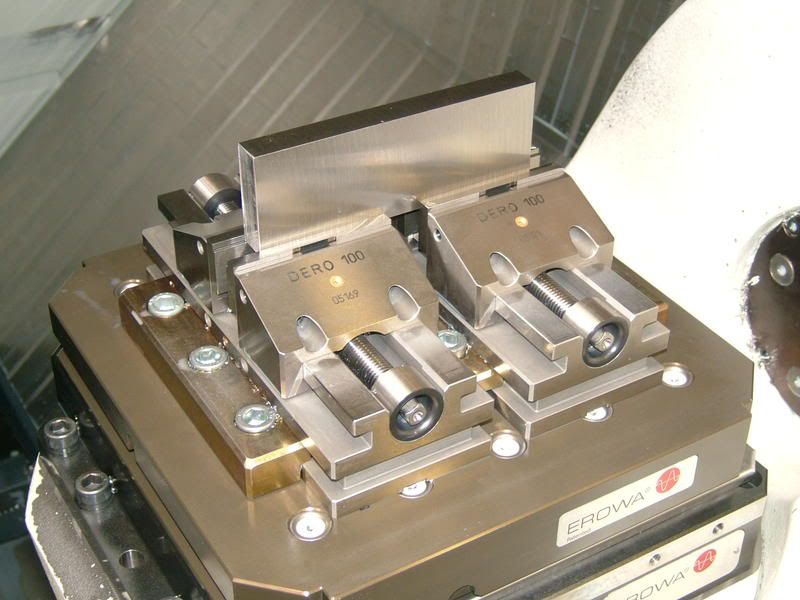

Je suis tombé la-dessus sur le forum allemand (messerforum.net). Ca date un peu mais ça m'a laissé perplexe. Je n'ai rien contre les CNC ou les machines et je ne suis certainement pas un puriste du couteau 100% fait main qui n'a jamais vu la moindre machine electrique. Mais là, quand même, ça me chagrine un peu...
Voila donc le dessin :

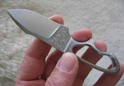

C'est un design qui ressemble beaucoup à un modele de Karl-Heinz Koob (lequel dégrossit à la CNC, et puis après, c'est à la lime). En voila une photo :

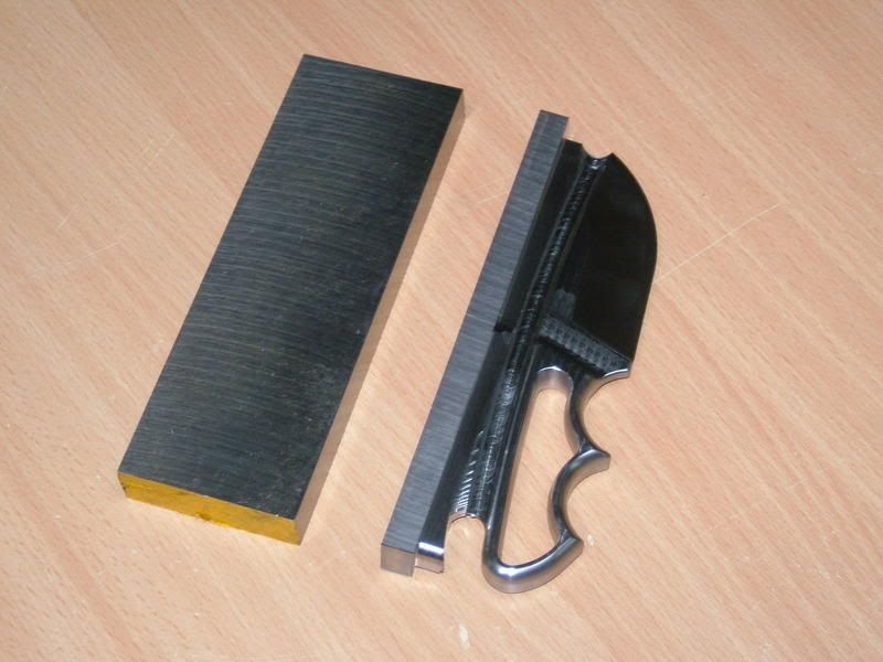

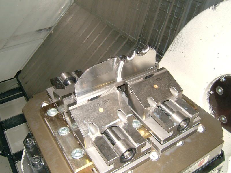

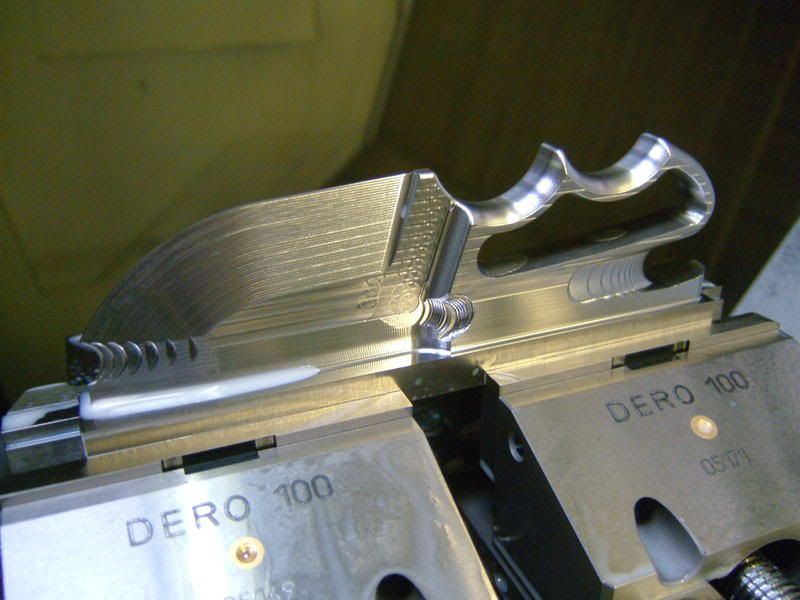

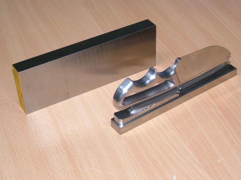

Une fois le dessin rentré dans la machine, zou !
Etonnant, non ?

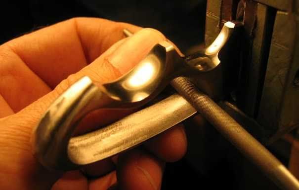

Pendant ce temps, Koob, il est bête, lui. Il lime...

Messagepar Bigsam » 09 Juin 2010 22:59
C'est vrai que c'est impressionnant.
C'est quoi la machine ? Je pensais que les CNC étaient principalement utilisées pour diriger la découpe de pièces, mais là il y a carrément une pré-émouture.
C'est du jet d'eau ? du laser ? une fraise ?

Il font pas tous comme ça les couteliers?
Enfin bon, il reste encore beaucoup à faire après le passage de la machine.

Messagepar SOD » 09 Juin 2010 23:03
Bigsam a écrit:C'est vrai que c'est impressionnant.
Je pense qu'avec une fraise boule et la bonne machine on peut sans problème faire une emouture :D

Messagepar ZOrg » 09 Juin 2010 23:16
une fraise tout simplement (il y a fort à parier que ce soit une fraise boule)
quand tu sais qu'une fraiseuse nnumérique comme ça est capable de travailler dans les 3 axes, il suffit visualiser que l'émouture c'est jamais qu'un parcour de la fraise de plus en plus profond du haut de la lame vers le fil, puis tu recommence un pouiemme plus loin jusqu'a la pointe.

Messagepar Bigsam » 09 Juin 2010 23:22
Impressionnant :pasmal:
J'avais vu des vidéos de Kevin Wilkins qui a pourtant beaucoup de machines, mais lui fait l'émouture entièrement à la main.

le seul truc qui est moche c'est la perte de matière, mais bon, versus gain de temps...
