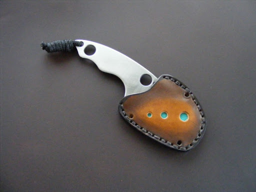

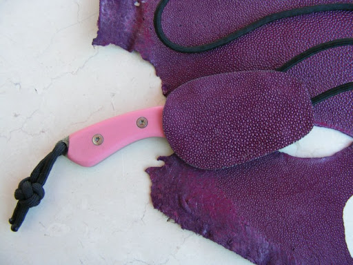

c'est un truc comme la dernière photo que je voudrais faire , la photo du milieu , je suis a des années lumière de savoir faire ca , je ne vais même pas tenter :shock: ….

tu couds la peau de raie ou c'est tous le temps collé ?
Re: cuir sur Kydex
Messagepar olmo » 27 Oct 2010 19:49
sur celui la c'est juste collé
