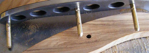

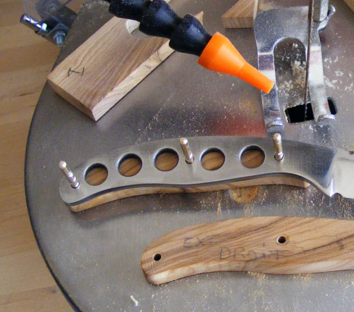

Messagepar olmo » 24 Nov 2010 11:17
chais pas si c'est une blague comme j'suis dans un bon jour alors :D
moi j'fais quelques entailles sur les rivets que j'enduis de colle époxy avant matage (oui ceinture et bretelles je sais)

Messagepar Magic » 24 Nov 2010 11:32
Pourquoi tu fais des entailles dans les rivets ??...pour que la colle adhère mieux ??

Messagepar ptit Fred » 24 Nov 2010 12:10
par matage et suivant la matiére des plaquettes il faut faire attention.
La tige ( rivet ) grossie et peut éclater la plaquette.
Faire des troux légérement plus gros, ou ajouter des rondelles.
Fred.

Messagepar olmo » 24 Nov 2010 12:30
Magic a écrit:Pourquoi tu fais des entailles dans les rivets ??...pour que la colle adhère mieux ??
voilà

Messagepar Heimdall » 24 Nov 2010 20:57
Sympa le tuto!
