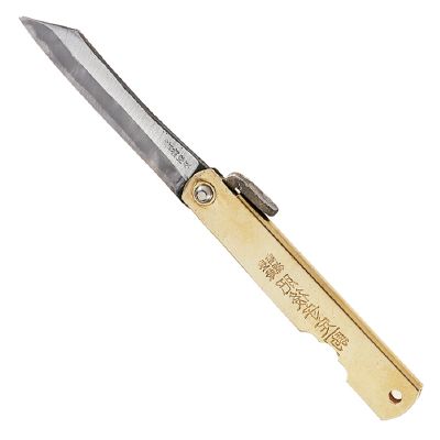

Bonjour,
Je suis en train de travailler à faire les finitions sur un higo que j'ai commandé il y a quelques semaines et je souhaiterai démonter la lame afin de pouvoir la polir comme il se doit. Cependant dans ma très grande ignorance je me demande par quoi remplacer l'axe actuel par un autre (vissé à priori) et bien sûre où le trouver.
Merci à tous par avance.
Nico

Un clou au bon diamètre ou tout simplement de la corde de piano.
Les vis sur un higo c'est un peu dénaturer le couteau.

Déjà y'a vis et vis, là elles sont texturées et anodisées et ce sont des créations.
Ici on parle d'un higonokami j'imagine comme cela :
Après chacun fait ce qui lui plait plait plait.

Bah cela dit, des vis travaillées comme celles d'Alias iraient pas mal, par contre le diamètre de l'axe doit être en impérial, quant à repercer faut un peu de matos, et tu choppes des axes chez Blem (4 et/ou 5mm il me semble).

Repercer une lame trempée, il va te haïr..
Et mater de la corde à piano aussi.

Les axes des higos "normaux" c'est la plupart du temps du 1/8'' (+ou- 3,2mm). Les miens je les prends ici http://www.usaknifemaker.com/pivot-barr … p-100.html
Sinon on peut repercer et mettre du 4mm de chez Blem.
Mais je suis un peu d'accord, si on veut garder le manche en métal plié, un axe maté c'est plus authentique. Le seul intérêt alors de le démonter et de le remonter c'est de mettre des rondelles en bronze à l'intérieur pour améliorer la friction.
Moi je mets des vis sur les miens en bambou uniquement parce que le bambou réagit à l'humidité de l'air, du climat, …, et je préfère que le seul point de tension entre le bambou et la lame soit réglable. Sinon je mettrais des axes matés.

J'espérais une réponse comme cela de ta part vu le mal que tu te donnes pour enjoliver les vis que tu emploies. Je m'attendais à une raison comme celle qye tu exposes d'un esprit occidental qui pense plus à la maintenance qu'à la durée dans le temps. Un axe maté c'est pour la vie, on peut le resserrer mais pas plus et quand c'est trop cela casse.
En tous les cas, bonne idée pour les rondelles de bronze, je vais y réfléchir pour mon higo tradi vus que mon mon mien@moi, j'y ai pensé avant de mater la corde de piano qui il est vrai michelS est très dure mais moins que de percer de l'acier trempé.

Tu peux aussi polir la lame sans démonter le higo, j'ai fait ça plein de fois.

y 'a pas d'angoisse à avoir pour ton higo.
Si il y a que ça, je t'envoie des petits bouts de maillechort en 3mm, tu pourras tester. (MP donc)
Si tu n'y arrives pas, en effet il faut percer. Bon c'est pas trop la mort non plus, la partie "dur" de la lame est assez fine
dons pas (trop) de problèmes.
Au pire, si tu foires, tu auras le plaisir de recommencer :D .

Un higo n'est pas trempé au centre ?
