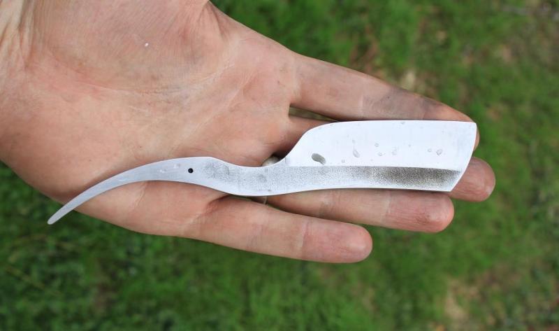

Salut à tous !
Vu que les WIP, c'est le bien, en voici un, bon c'est un rasoir thdw mais WIP quand même king

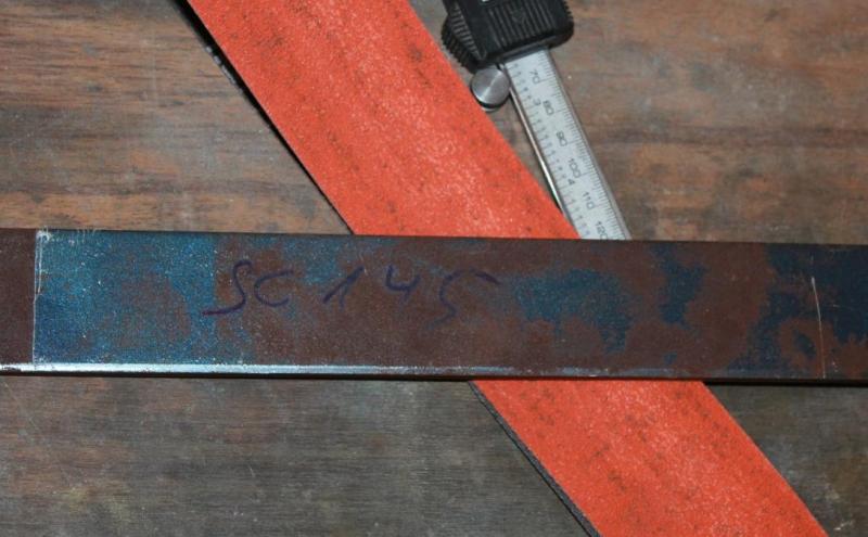

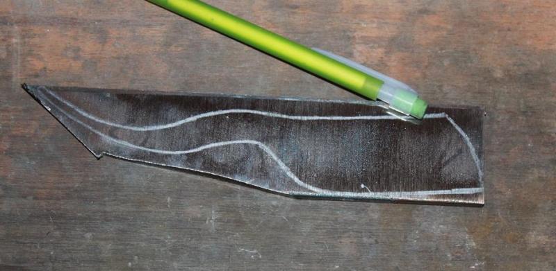

Un bon bout de SC145, une autre nuance peut faire l'affaire :D

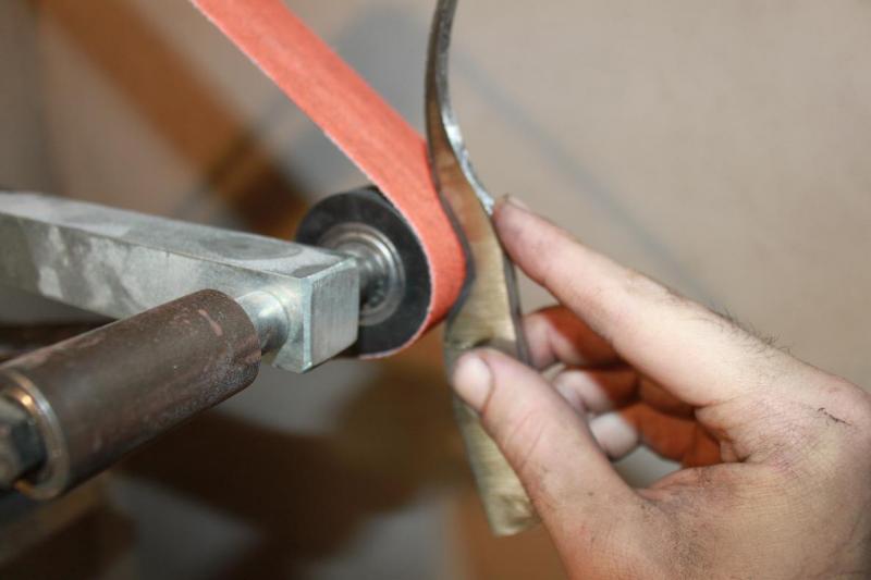

Dessin de la futur lame avec les moyens du bord king

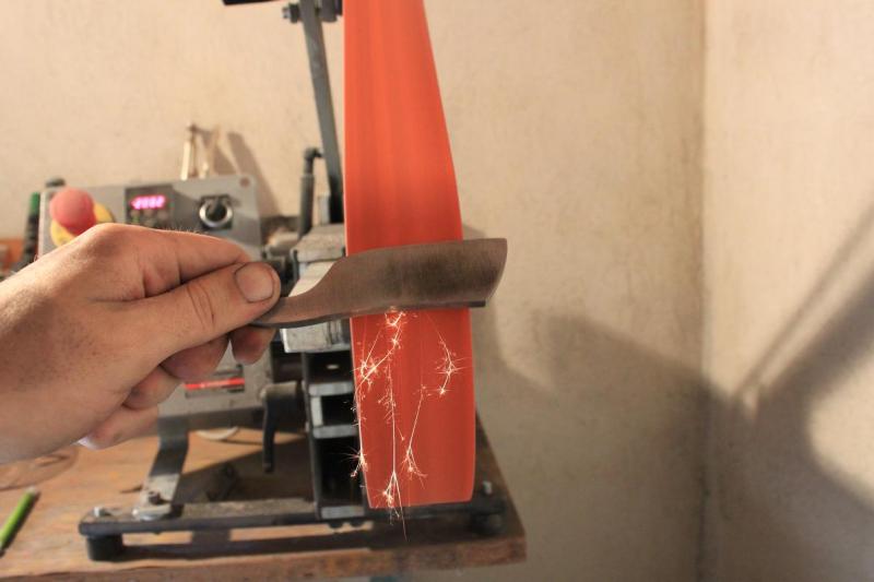

Détourage grain 36 Cubitron II
On est bon pour un 9/8

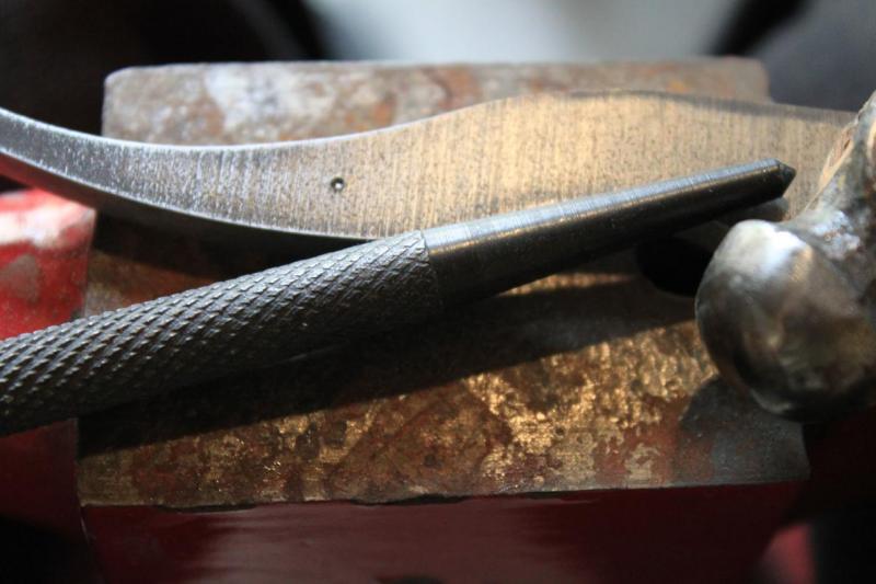

Pointage

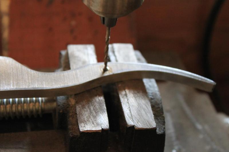

perçage
On trace le centre.

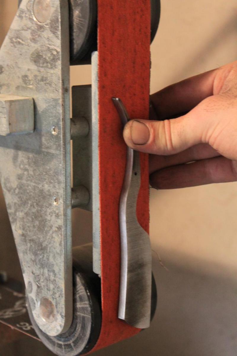

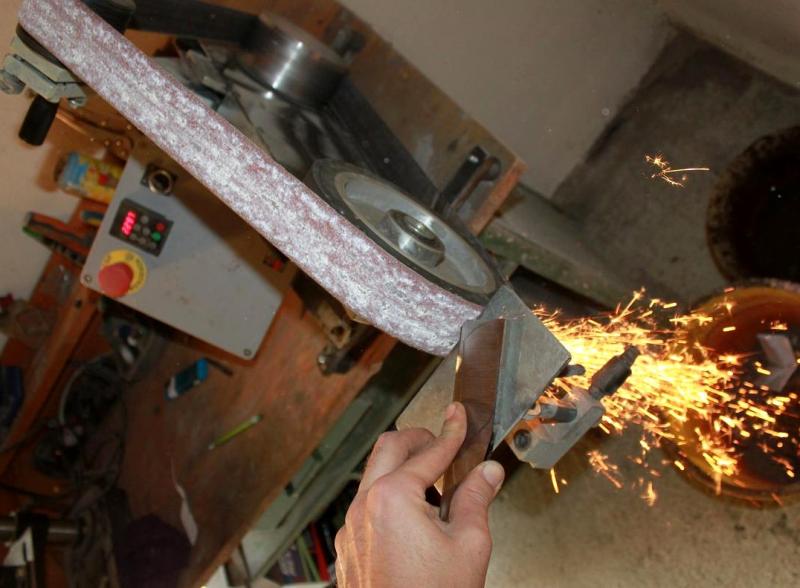

J'affine la soie jusqu'au crochet, grit 60 norton Blaze
Départ d'émouture grain 60
Pré émouture fini (grain 60-120-240)
Tranchant avant trempe, avec ça ça ne va pas bouger
Polissage du tranchant et des arêtes pour ne pas avoir de débuts de tapures et de casses lors de la trempe.
Ayé, bon pour la trempe

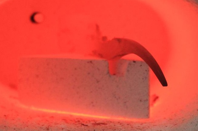

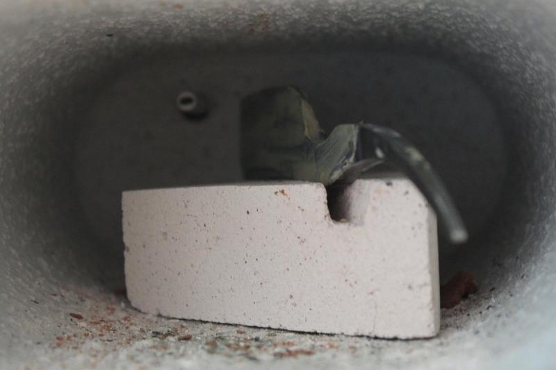

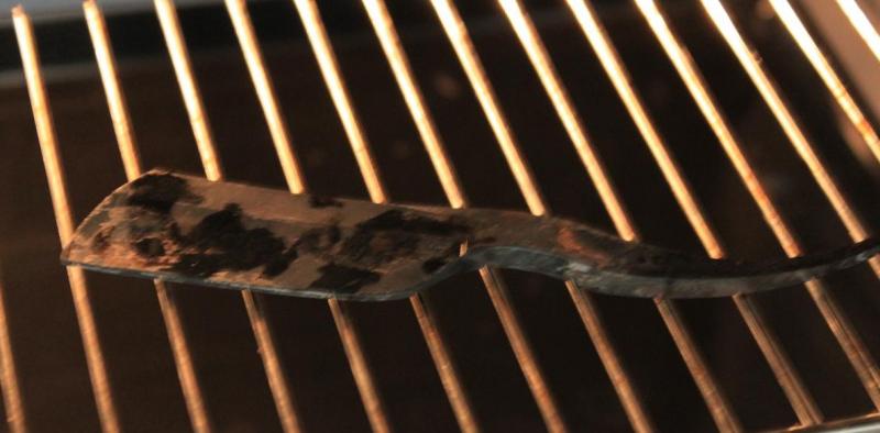

Dans le four avec une fine couche d'argile sur la lame
c'est chaud !
C'est bon je trempe, a l'eau 32°C

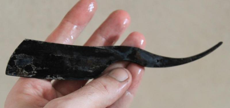

Trempé
1er revenu a 170°C pour 1h et 2ème a 180°C pour 45 minutes

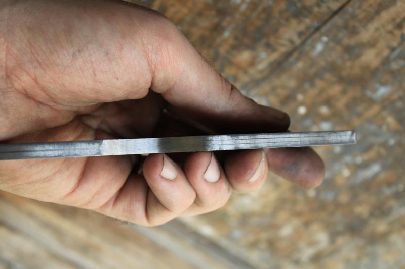

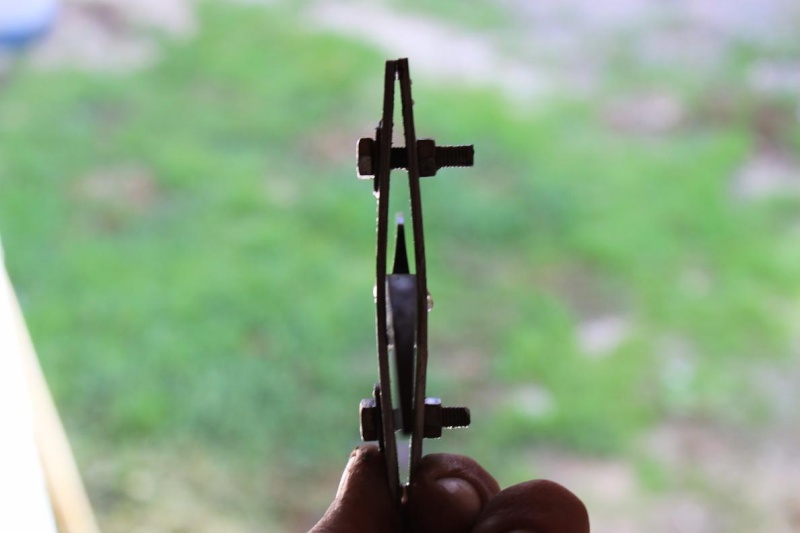

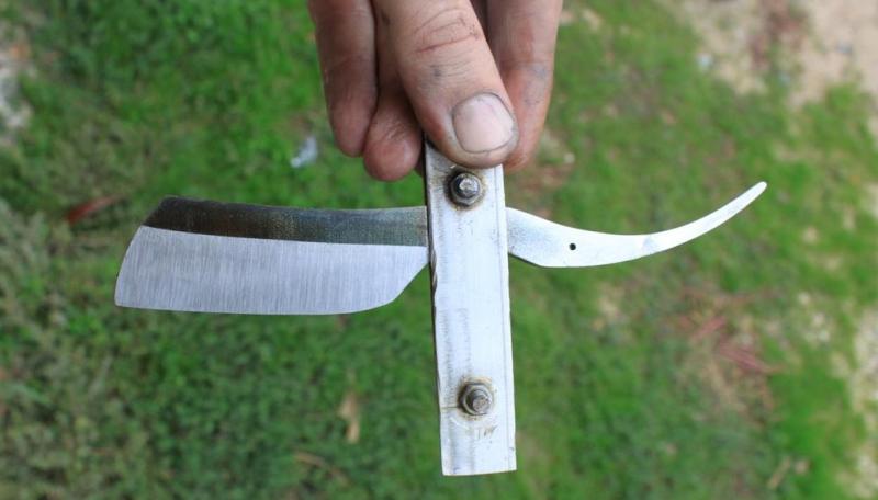

mise en place du "truc" pour avoir un arrêt d'émouture égal de chaque coté de la lame :
Apercu du futur fil :
Après le grit 60 :

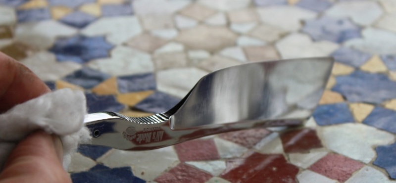

Ensuite émouture avec des grains de plus en plus fin, 120 - 240 - 400 - 600 - 1000

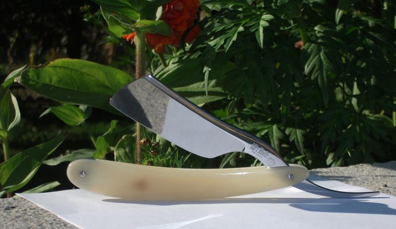

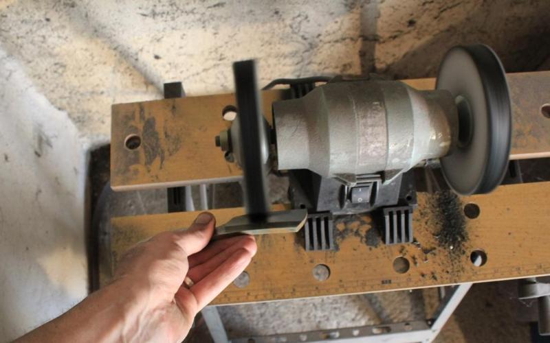

Après la soie, le dos passé au back et le tout passé au touret a polir sisal.

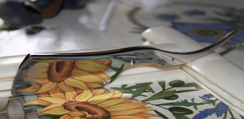

Gravure et crantage et polissage :

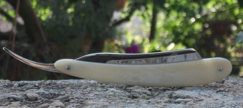

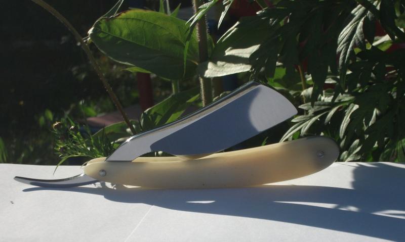

Et la lame fini, reste a tirer le fil.
Le manche en os, j'ai pas fait le WIP :P

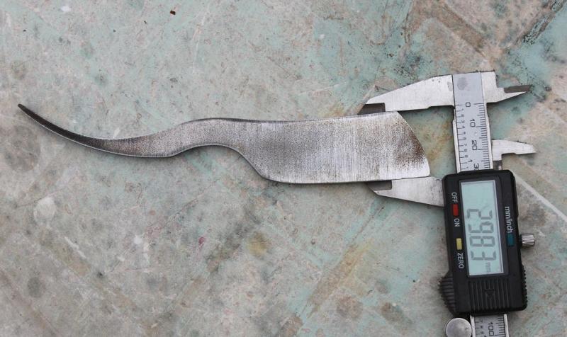

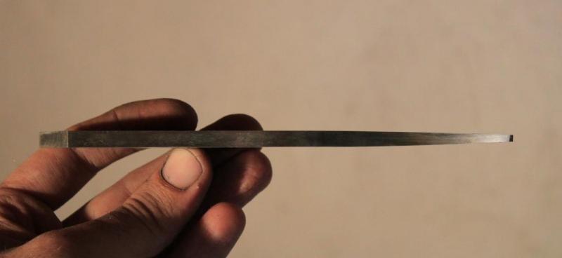

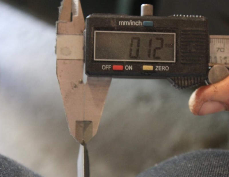

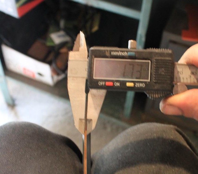

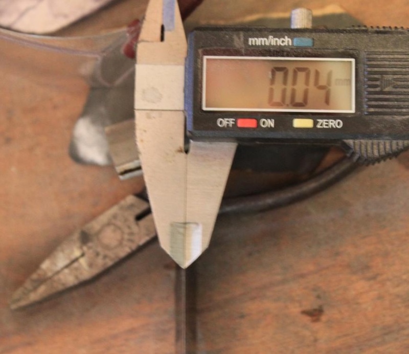

1,73mm d'épaisseur avant trempe pour descendre au 1/10e de mm après, ça m'impressionne! C'est habituel dans la fabrication des coupe choux?

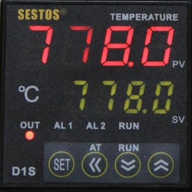

Juste une question tu as quoi comme four de trempe?

Habituel, je ne sais pas Lolo94, comme je trempe a l'eau, je garde pas mal d'épaisseur, on peut laisser 1mm mais il y a de forte chance que la lame se voile même avec une émouture symètrique.. quand je trempe a l'huile, rarement, je laisse 0,5mm
Salut Phoeniks, le four, c'est un four a emaux EFCO 150 avec sonde K et un régulateur, le même que Cardoso.
