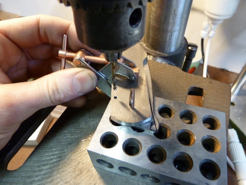

je vais tacher de vous montrer comment je réalise un Bouilland .
Alors c'est partie pour un petit liner lock avec une seule platine et plaquette en stamina noir gris de chez "couteau custom"
Découpe des lames , platines et plaquettes a la scie a ruban. j'en ai trois sur le feux ;)
Détourage au backstand grain 60 des 3 platines maintenues ensemble avec du double face.
Détourage au backstand grain 60 des lames.
Pointage des differentes perçages sur lames et platines.
Perçage de l'axe diametre 2.
Contreperçage diam 2 pour la butée en position fermée.
Contreperçage diam 2 pour la butée en position ouverte.
Perçage définitif au diametre 4.
Pointage au diametre 2 des plaquettes.
Rectification des entretoises a la fraiseuse ( longueur 3.3mm diam 4mm).
Alésage de l'axe de la lame au diametre 3 mm.
idem pour les plaquettes et la platine.
Découpe du talon de la lame.
Ajustage au back.
Réctif du talon de la lame a un angle de 7° au mini back.
Finition du talon a l'abrasif du grain 150 au 320 pour l'instant.
Montage de la butée la lame en position ouverte; c'est ok!
en position fermée; ça coince pkt
quelque coup de lime plus tard; c'est ok. thup
Montage a blanc des deux plaquettes et de la platine pour une réctif a la bande grain 80.
Ouvert; c'est ok!
Fermé; la lame dépasse...
Aprés une réctif au back c'est ok.
Voila c'est tout pour ce soir. La suite demain si vous êtes sages ;)
