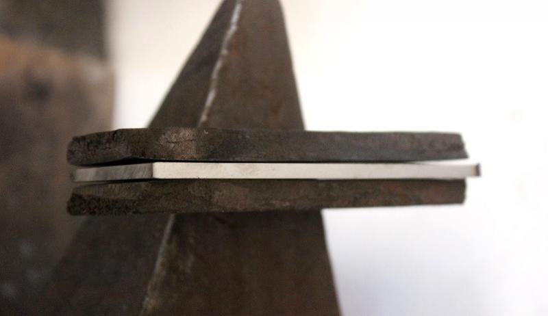

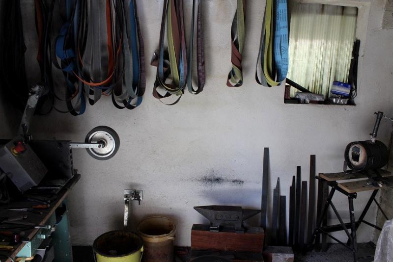

Je sais qu'on est pas mal a être friand de WIP, et comme je me lance dans la forge et la soudure, j'étais motivé a prendre les étapes d'un San Mai pour un gros Chopper.
ça va s'arrêter à la lame avant trempe, je reprendrai le WIP bientôt.

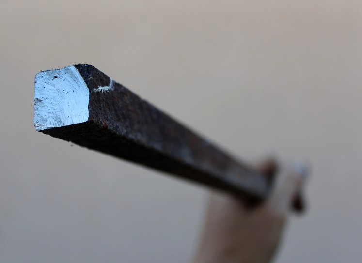

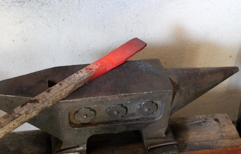

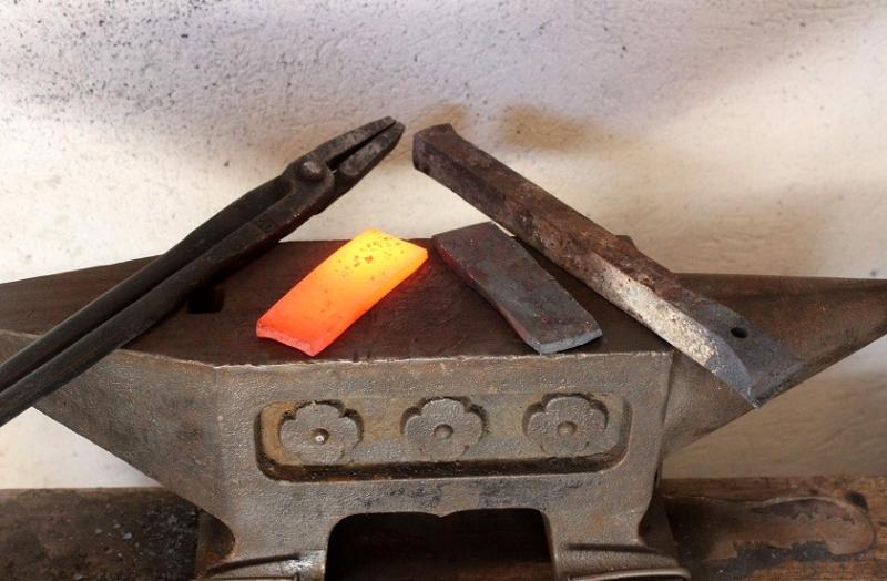

La barre de fer les rasoirs, un carré de 25 ou 30mm

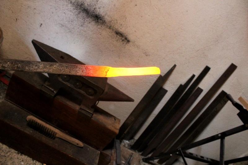

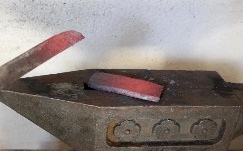

On étire pour arriver a 8mm environ :

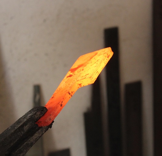

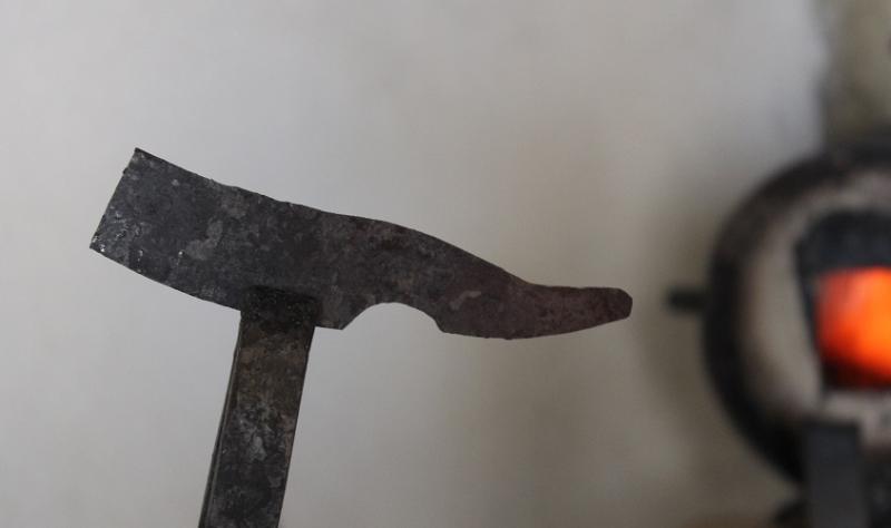

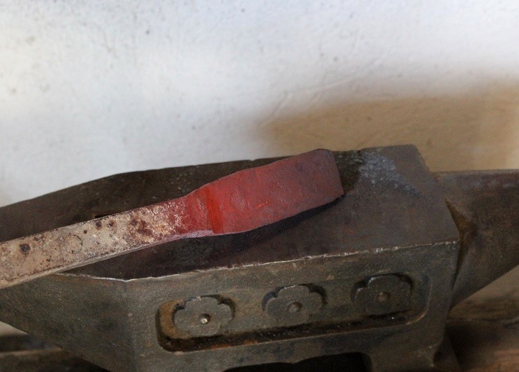

Coupe a chaud avec burin, j'ai pas de tranchet a enclume encore :

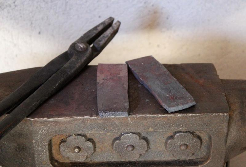

Je répète l'opération pour en avoir 2 bouts :

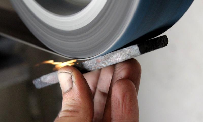

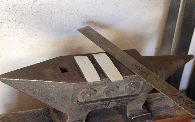

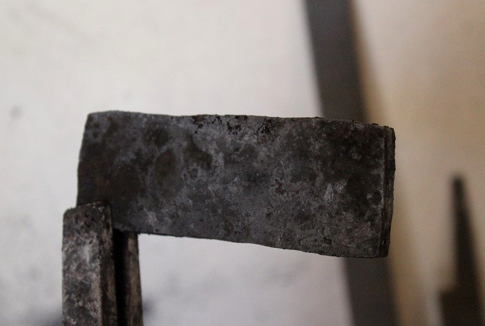

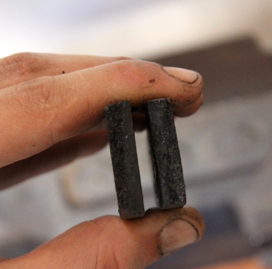

Polissage d'une face de chaque plat pour que ça soit propre et que la soudure se fasse tranquille
avec son 115W8 a venir
C'est ici que ça se passe :D

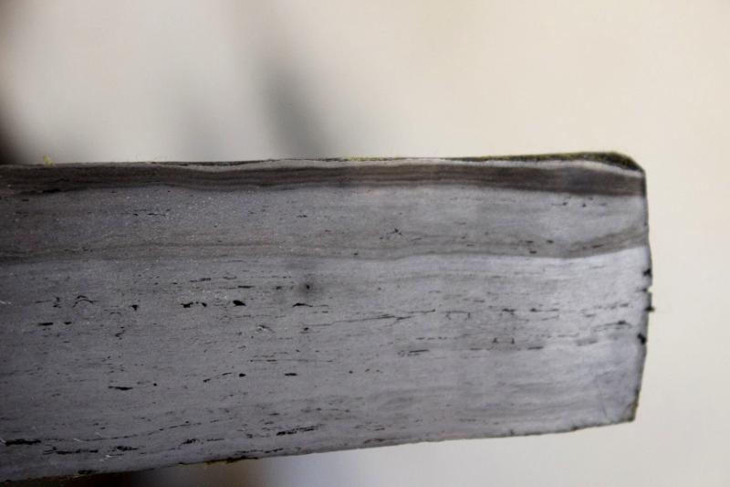

Révélation du vieux fer pour le plaisir

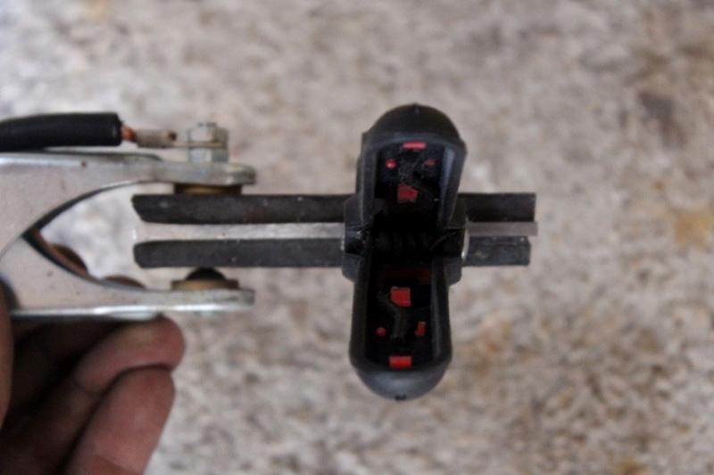

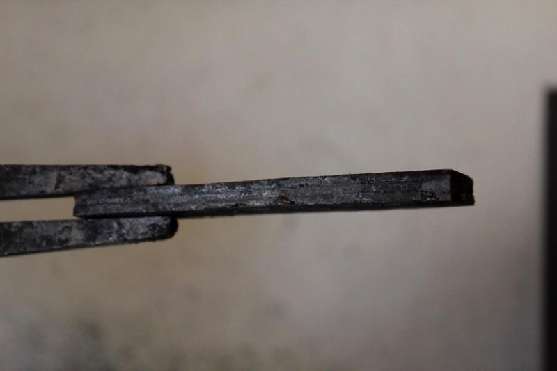

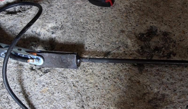

la soudure a l'arc arrive : (ratio du sandwich 2,5/1/2,5)

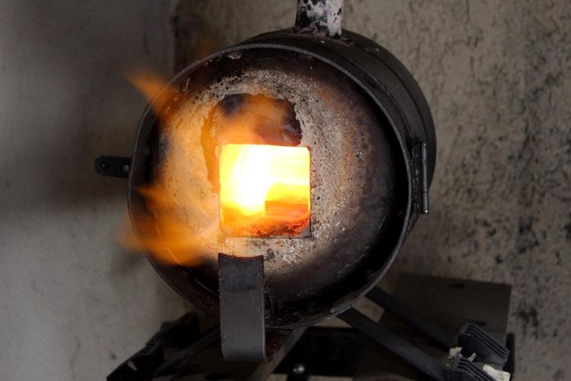

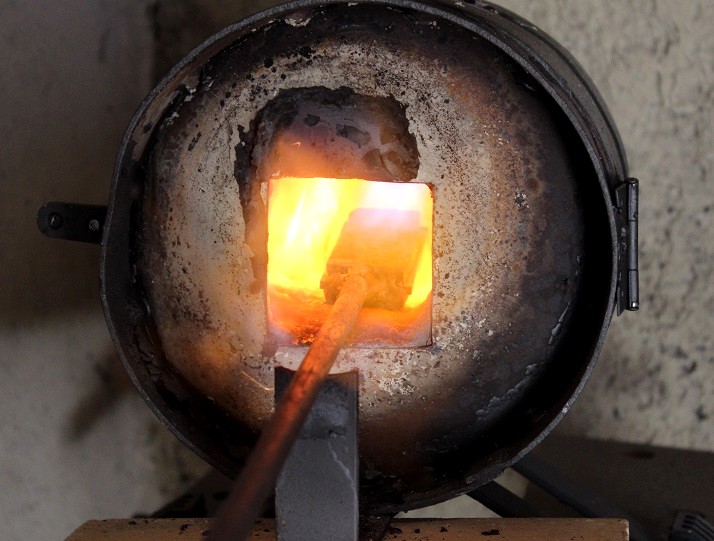

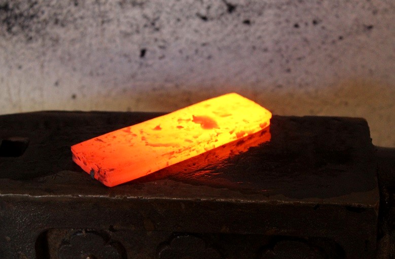

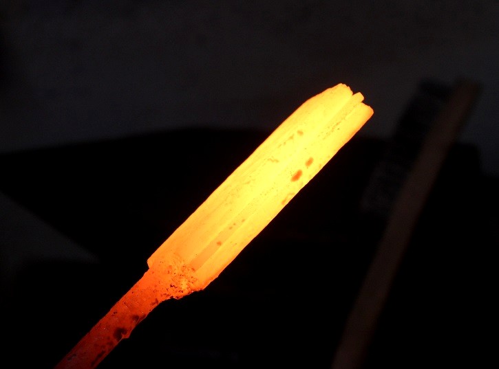

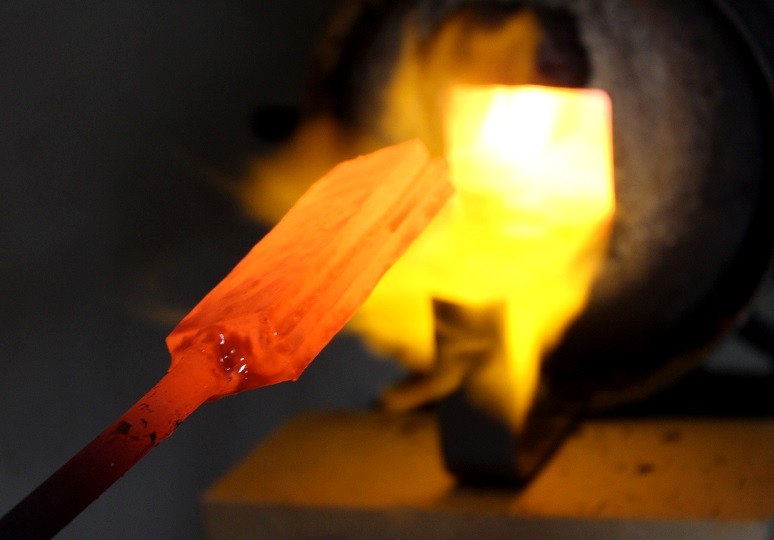

Mise du sandwich dans la forge
borax
la c'est soudé

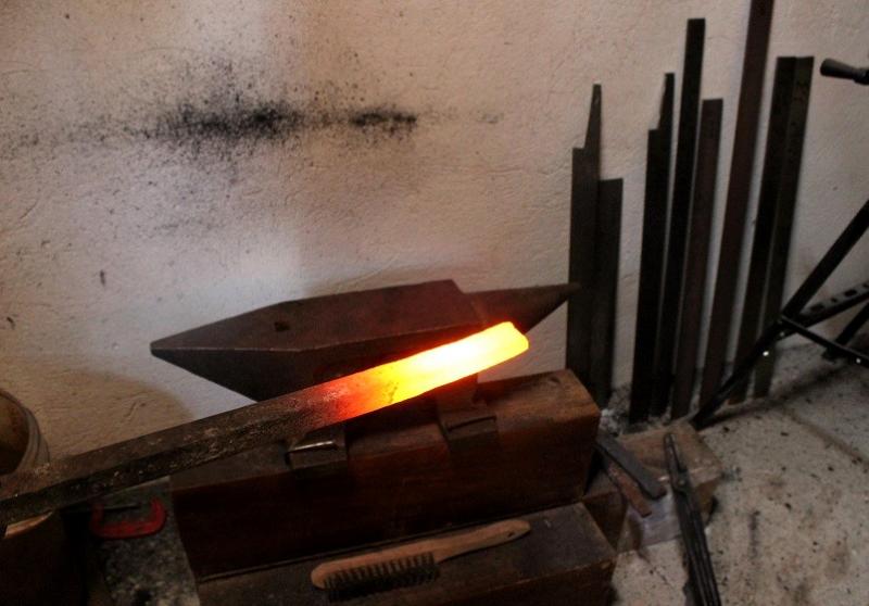

Et j'étire en vérifiant bien que tout reste symétrique.
Quelques temps plus tard
Le blank une fois refroidi

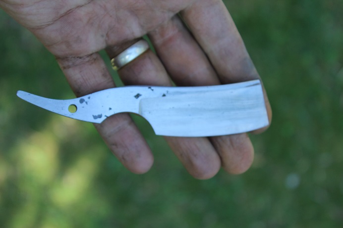

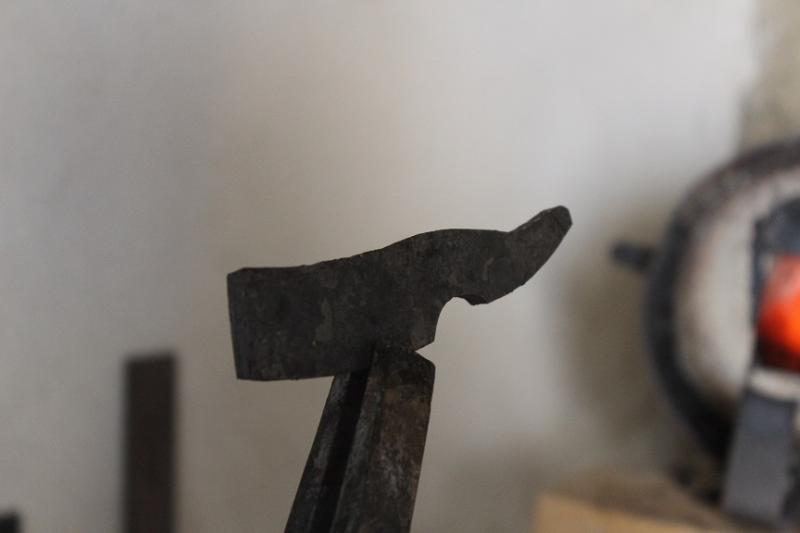

Prêt pour la mise en forme, la ou il y a la pince, c'est un peu plus fin, c'est la ou il y aura la soie.
Découpe d'un petit rectangle a la meule :mouarf: petit bout qui me servira pour un petit fixe cuisine.
Ding ding

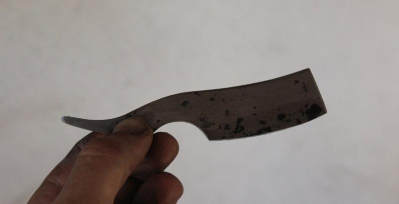

Rectification et mise en forme au back :
Emouture avant trempe
Tout fini au grain 1000

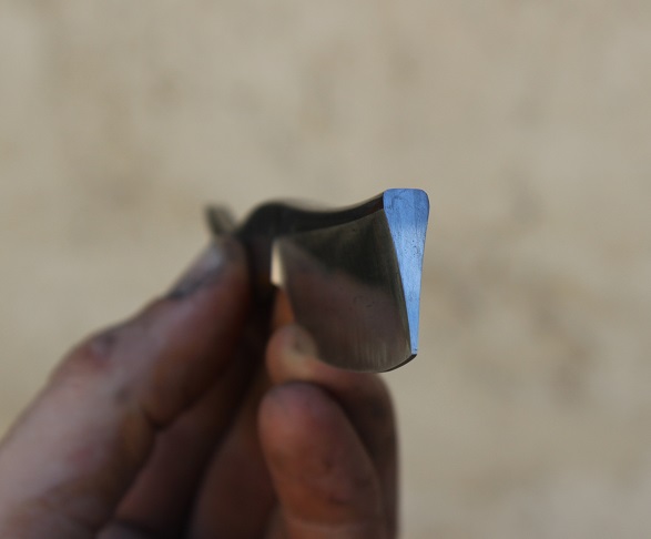

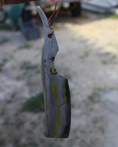

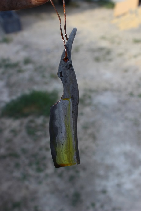

Je trempe dans le perchlo parce que je suis pressé de voir la tronche que ça va avoir :D
Voila, reste a normaliser et tremper la lame, demain ou Lundi.
Bonne soirée et merci d'avoir regardé !

Au passage : Si attache tes lames au fil de cuivre pour tremper dans le perchlo, ce dernier va se charger en cuivre (tout doucement). Quand tu fera des révélations, j'ai peur que le cuivre ne se dépose sur tes lames.
