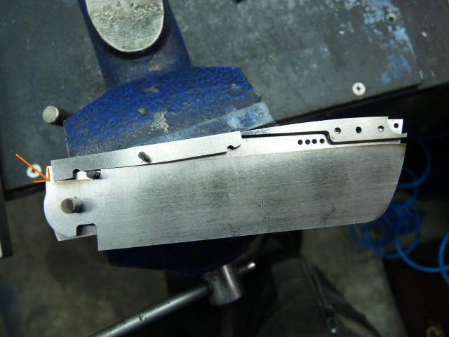

voici un petit tuto en photo de la fabrication d'un ressort de pompe arrière une pièce
je perce la partie vide du ressort
premier coup de scie jusqu'au trou:
maintenant j'utilise l'outil fait maison, inspiré de notre Nonoche national!!!
premiers coups de scie:
ensuite l'autre coté du trou:
après avoir scié:
puis quelques coups de lime pour éviter les problèmes pendant la trempe.
petit bonus:
voici ma méthode pour le poncetage, grâce à celui-ci aucun risque que le fil ne heurte le ressort et je peux me faire plaisir a claquer la lame 8)
pour ce qui est des traitements thermiques, je trempe le ressort entierement, puis je fais le même revenu que pour la lame. Grâce à ça le talon de la lame et le cran du ressort sont à la même dureté. Puis revenu sélectif à la lampe a souder sur la languette du ressort (je le chauffe jusqu'à avoir une couleur bleu)
Voila j’espère que ça pourra aider certaines personnes.

Si j'ai bien tout compris,
c'est la petite languette que tu as découpée qui va servir de ressort en s'appuyant sur un epaulement par exemple ???
Montrotomatix
Citizen Kane
Messages: 5661
Inscrit le: 01 Mai 2013 12:25
Re: tuto ressort lockback une pièce et poncetage efficace
Messagepar cyssou38 » 26 Juin 2013 09:10
Merci à tous. Le forum est un outil de partage, beaucoup d'entre nous y apprennent énormément. Il faut continuer à partager nos techniques.
Montrotomatix a écrit:Si j'ai bien tout compris,
Oui tu as bien compris. La languette vient s'appuyer contre un clou qui sert de buttée.

Messagepar torpen » 26 Juin 2013 15:39
arrange toi pour que le bout de ta bascule agisse en bout du talon pour y gagner en bras de levier ;)
