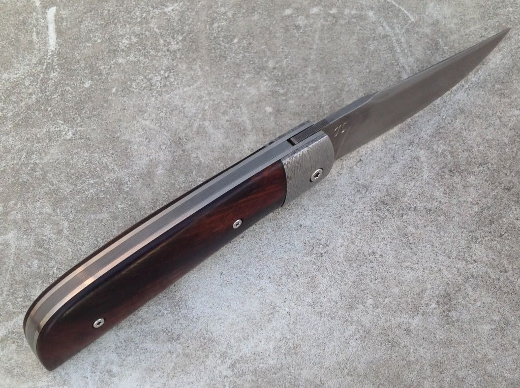

je viens de chauffer mon couteau au montage à mon avis grain 60 trop gros pour le bois :bouhouhou:
comment puis je rattraper ? j'ai poncé plus bas que la mitre déja et ça se voit encore :oops: :oops: :oops: :oops:
si vous avez une solution ça m arrangerait grandement thup
merci d'avance

Soit tu chauffe le reste du manche pour donner un effet "bois brulé", soit tu refais les plaquettes.…

Un intercalaire, peut-être?

Messagepar Fouin'toc » 21 Déc 2013 17:09
C'est pas con mais il va être un peu gros.

Sinclair a écrit:Un intercalaire, peut-être?
Ce qui revient à refaire des plaquettes car pour glisser des intercalaires, faut percer les rivets (au mieux, et si les plaquettes ne sont pas collées), et ça va faire des dégats...

Messagepar senpereko.labanak » 21 Déc 2013 19:14
bé je crois que je vais pas couper à refaire mes plaquettes :roll:

Messagepar Fouin'toc » 21 Déc 2013 19:23
Je pense qu'il parle d'intercalaire "latéral", entre la mitre et la plaquette, en coupant le bout de plaquette cramée.

Messagepar Fouin'toc » 21 Déc 2013 19:24
Comme ici mais en beaucoup plus grand:

Messagepar senpereko.labanak » 21 Déc 2013 19:37
Fouin'toc a écrit:Je pense qu'il parle d'intercalaire "latéral", entre la mitre et la plaquette, en coupant le bout de plaquette cramée.
oui ! exellente idée thup thup thup
je vais essayer de trouver un truc sympa :D

Messagepar G-M » 21 Déc 2013 21:35
Tu n'as pas chauffé à cause du grain trop gros. C'est toujours le contraire, les grains fins qui chauffent plus.
Plutôt une vitesse excessive, ou un abrasif usé.
