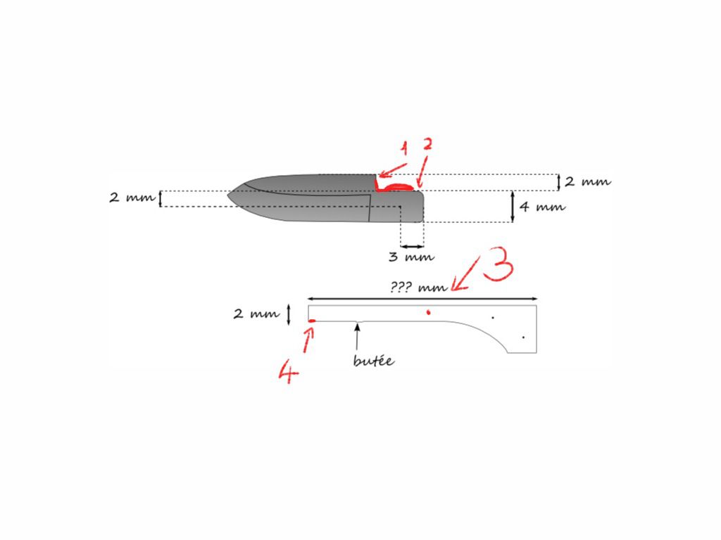

Mon premier essais de cran plat ayant lamentablement échoué (lame mal maintenue ouverte, pas maintenue fermée...) je me suis repenché sur mes schémas et j'aimerais profiter de votre expérience pour améliorer mes plans :)
Pour l'instant, j'ai ça :
Je ne sais pas quelle longueur de ressort il faut pour que ça soit pas trop mou mais ouvrable quand même (je travaille avec du XC75 revenu au bleu).
De même ici j'ai un ressort de 2mm, je me demande si il faudrait pas qu'il soit de 3 pour plus de rigidité.
Si vous voyez un défaut évident, ou si vous avez des conseils, lâchez vous :)
Merci à vous.

Bonjour GrosLapin,
Pour moi il y a deux trucs qui vont pas dans ton dessin.
A- pour un bon maintien de la lame ouverte (ou fermée) il faut limiter les points de contact au maximum, aux deux point que j'ai dessiné, "1" qui joue le rôle de butée à l'ouverture, et "2" ou la force du ressort est appliquée pour le maintien en position. Donc il faudrait enlever un tout petit peu de matière là ou j'ai mis du rouge en exagérant.
Il faut quand même garder de la matière en "4" pour le maintien en position fermée.
B- 2mm ça me paraît léger, mais ça dépend de la longueur bien sûr et de la trempe et revenu du ressort. La plupart des crans forcês ont un rivet en plus ( en "3" ) qui raccourcit ou raidit le ressort, mais sur un ressort de 2mm ça va pas être facile.
Mais je suis pas spécialiste. :wink:

Messagepar GrosLapin » 12 Aoû 2014 14:49
Merci pour ta réponse :)
Ha ? pourquoi ? pour la poussière ?
Oki je me doutais bien je passe à 3
qqch dans le genre ?

Messagepar Lolo94 » 12 Aoû 2014 15:14
GrosLapin a écrit:Merci pour ta réponse :)
Non c'est un principe géométrique qui s'applique bien en mécanique: si tu as deux point de contact sur une ligne ce sera stable, plus il y aura toujours un point mal ajusté. Toi tu prévois carrément des surfaces de contact ce qui est illusoire, d'autant plus qu'à la moindre variation d'angle d'ouverture liée au matage d'une surface ou à un jeu ou décalage de l'axe, toutes les surfaces seront à revoir.

Messagepar GrosLapin » 12 Aoû 2014 15:17
oui logique on évite la sur-stabilité :)

Messagepar G-M » 12 Aoû 2014 18:33
Par exemple:
Pour du 3mm d'épais, je pars sur une lame de ressort qui fait au moins* 4mm de haut et environ 50mm de long (c'est à dire entre le talon de la lame et le clou de force.
* Si tu peux prévoir 5mm c'est mieux. C'est plus facile d'en enlever si c'est trop dur que de tout refaire.
Je dis ça, c'est mon avis de bricolo, sachant que j'ai parfois des misères avec ça aussi quand je pars un peu à l'aveuglette. Mais c'est un bon ordre d'idée.
En tout cas 2mm c'est mort.

Messagepar GrosLapin » 12 Aoû 2014 18:42
Merci G-M pour l'info, je suis en train de couper un ressort entre 4-5mm je m’étais dit que ça serais plus simple de virer de la matière mais j'aurais du prévoir plus ^^
Je travail avec du 2mm d’épaisseur
Merci pour vos avis, je vous tiens au courant :)

Messagepar kraspek » 12 Aoû 2014 19:57
Sans compter que si le ressort est pas assez épais, il risque, même si bien trempé, de pas être "ressort" c'est à dire céder sous les contraintes et se déformer sans revenir à la forme d'origine.
