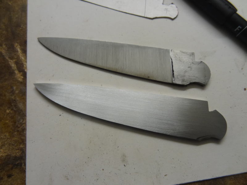

J0 : Voici mon projet : le même couteau à friction que j'ai fait en stage mais cette fois-ci à cran forcé :
J1 : Pièces découpées :
J + 2 : Ponçage progressif à la main pour éliminer les bavures + les défauts de surface
Pièces poncées bien propres
J + 3 : Détourage des pièces au feutre
Et hop au backstand
J + 4 : Pièces détourées : je laisse par mal de gras au niveau du ressort tant que la lame n’est pas finie. Puis je n’ai fait qu’une platine … l’autre sera faite depuis la première, pas depuis le tracé
Ma toute première émouture … moment d’émotion
La suite du premier côté
Ca parait pas mal … on verra quand il faudra passer à la suite …
J + 7 : Je continue avec le deuxième côté
BEURK … complétement raté …
Côté gauche
Côté droit
Je suis allé trop loin sur le haut et le côté
Le côté tranchant est pas trop mal centré mais trop fin par endroit …
Bon bref, j’ai préparé une nouvelle lame
et je vais changer de technique … j’ai repéré cette vidéo pas mal du tout : http://www.dailymotion.com/video/xo4irc … e_creation
Bon, la suite beaucoup plus tard car le week-end prochain c’est balade moto en Belgique sur 3 jours et 2 nuits … donc, je verrai à reprendre …. quand je pourrai et que je me serai relaxé …
Par contre, je suis dans l’attente de vos remarques, idées, conseils … enfin je suis preneur de tout !

Hooooo chouette un WIP complet sur un pliant !!
Beh déjà féloch pour le lancement ;)
Pour les remarques : la forme a l'air bien chouette
Ton matos aussi :D
Sinon, comme tu l'a dis toi même, l'émouture a eu un soucis (d'un autre coté, une première sur un back ça facilite pas la vie ;) )
d'ailleurs à ce sujet, l'ami Nwar s'est fait un support pour son mini-back, c'est tout aussi valable pour un vrai back et ça devrait pas mal aider pour être régulier. sinon en plus simple, Trollsky a fait une vidéo où il présente rapidos son support rapide pour émouture (un bête morceau de bois + serre-joint)
Dans tous les cas, depuis mon petit regard de gros débutant, ça m'a l'air très bien partit, bien préparé, bref, je m’installe !

Beau debut, y a de l'organisation, ca promet. Pour faire un debut d'emouture propre cote talon faut laisser sortir la bande de 2 mm du plat ou elle s'appuie, et y aller assez franco. T'as marque le milieu de l'epaisseur de la lame pour avoir un repere ?
