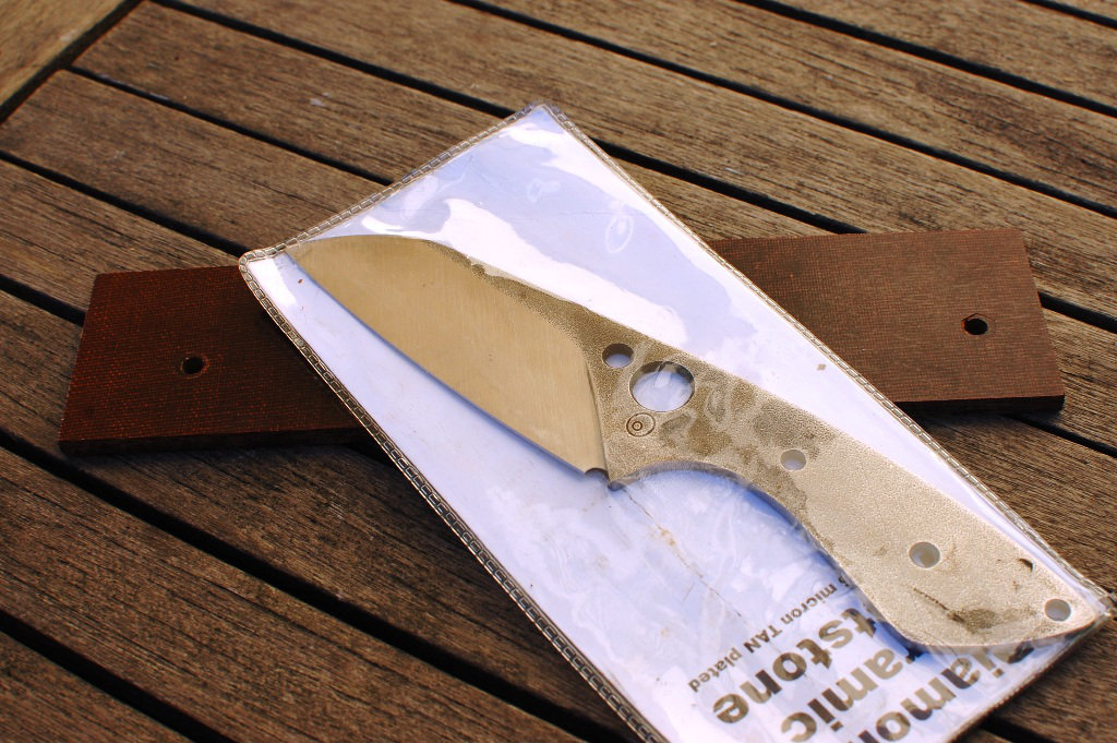

Bon, j’ai des plaquettes, et j’ai un couteau sans manche. :pasmal:
J’ai déjà commencé à regarder la forme des plaquettes que je souhaite obtenir, et j’ai fait un gabarit en carton (et oui, on sent le professionnalisme tout de suite…). 8)
J’ai pas l’habitude de travailler du céleron vintage, vous me conseiller quoi, pour découper mes plaquettes et les mettre en forme ?
J’ai pas de scie à ruban de bourgeois, ni même de scie sauteuse ou circulaire. :yet
J’ai des scies « a bras » de prolo et de l’huile de coude.
Il faut couper çà avec les petites scies fines, pour commencer à donner la forme et pas s’emm.. der à poncer le surplus pendant des heures (oui, j’ai pas de backstand de bourgeois !), ou alors, une scie à bois normale denture fine ?

Tu contre perce tes trous d'abord.
Tu aligne avec des clous
Tu trace en suivant la plate semelle
Et tu coupe a la scie a métaux.

moi je ne me suis pas embêté : coupe très très grossière, et j'ai poncé le tout à la forme désirée … évidemment, tu perds du matériau (d'un autre côté, que faire des chutes ?), mais surtout, mon garage s'est retrouvé tapissé de poussière de micarta du sol au plafonf, et masque indispensable :D

pense a mettre un masque et des vieilles fringues, le celoron ça daube quand tu le travail (et a mon avis c'est pas très sain)

Une fois les conseil de G.M suivis, tu peux t'amuser à faire des plaquettes en retrait, pour ça, cales à poncer et huile de coude. :parfait: et plus sérieusement je pense que ce serait super sur ce couteau. :D

des plaquettes "en retrait" ? WTF? avec 1 mm de retrait par rapport au manche acier?
oui, j'y ai pensé, effectivement.

Le masque est effectivement conseillé si tu ne veux pas des crottes de nez en bakélite :parfait:

Sinon, une scie à chantourner à 5 balles avec une lame métal une lame bois et c'est top pour les plaquettes
